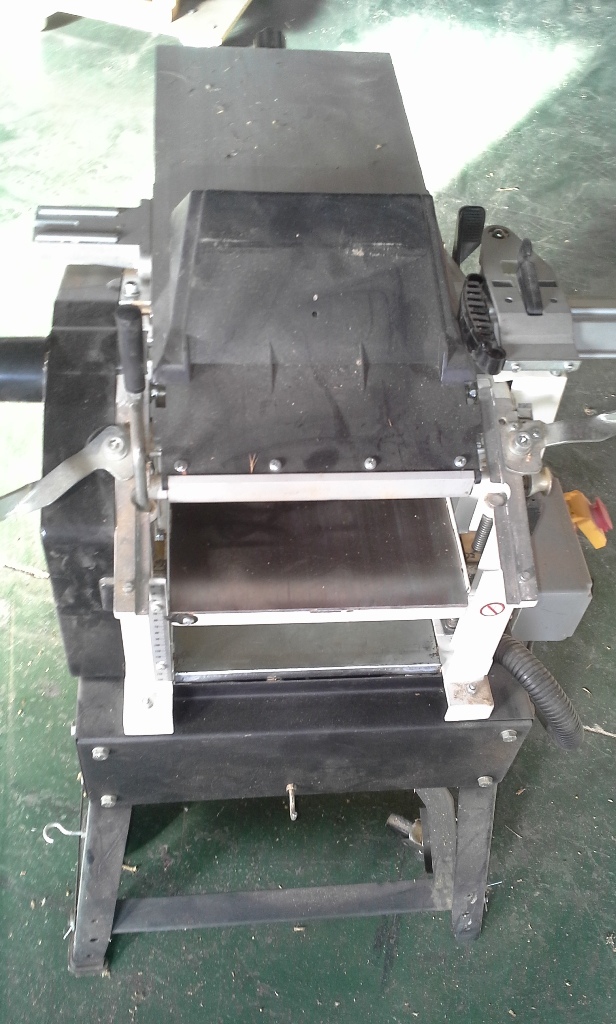

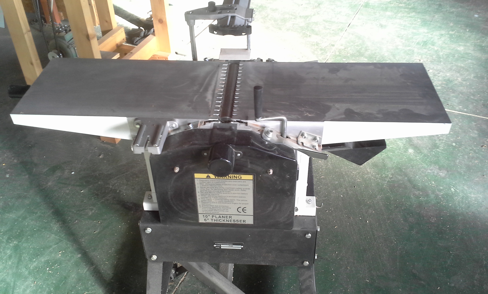

Te mando unas fotos de como preparar esta maquina y otras muy parecidas convirtiendola de regruesadora a cepilladora y viceversa.
Lastima que vivas tan lejos (no se que regrueso tienes)pero seria una oportunidad para los dos en cuanto a solucionar el problema complementario,me refiero a mi intencion de comprar una regruesadora y tu una regrueso-cepilladora :wink: :wink:
La primera foto se puede ver preparada para regrueso,puedes ver que le falta la mitad de la mesa y despues veras al completo la maquina,lo de encima negro es la recogida de virutas que se instala en el interior solo para cepillado,lo puse fuera para que lo veas,la recogida de viruta del regrueso no trae adaptador por lo que la envia al aire y la recoges con la escoba :angry: :angry: ;para esto le he fabricado un adaptador que funciona,buscare la foto y te expongo.

Gracias por las fotos. Según veo, hay desmontar la mesa regulable. No parece muy práctico la verdad, aunque me imagino que no todas serán así. Lo ideal sería poder usar ambas funciones indistintamente sin tener que andar con tanta historia, pero bueno, para los bricos en casa con maderas recicladas ya va bien.
