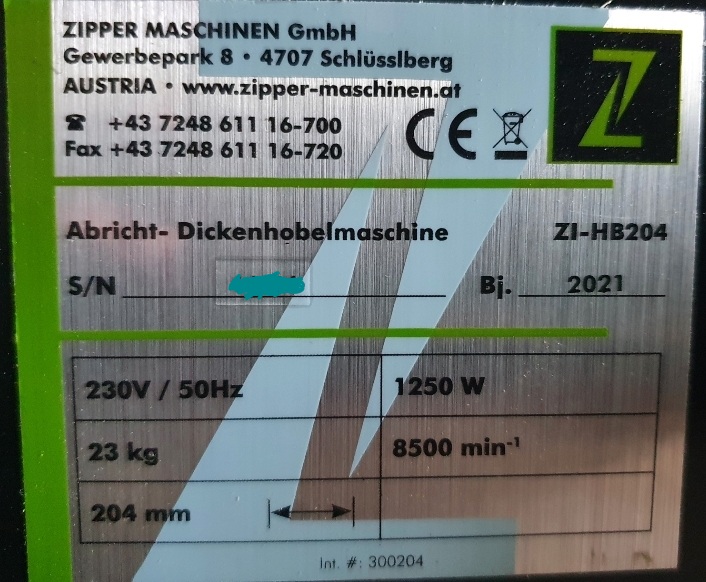

SmartSelect_20211118-210404_Gallery
Mañana por la tarde me fijo bien pero no me suena que sea china …
Me da a mi que en Austria le ponen la pegatina y si eso
La marca residirá en Austria, pero busca bien el “Made In”, aunque igual nos llevamos una sorpresa :smile::smile:
Coñes por eso dije que mañana me fijo bien … porque no la tengo debajo del brazo…:rofl::rofl::rofl::rofl:
Pues no pone nada más que lo.que pone la etiqueta, en las instrucciones tampoco el mismo contacto, el motor solo una placa con la información voltaje etc…sólo me falta mirar la caja pero demomento no hay ningun made in por ninguna parte…

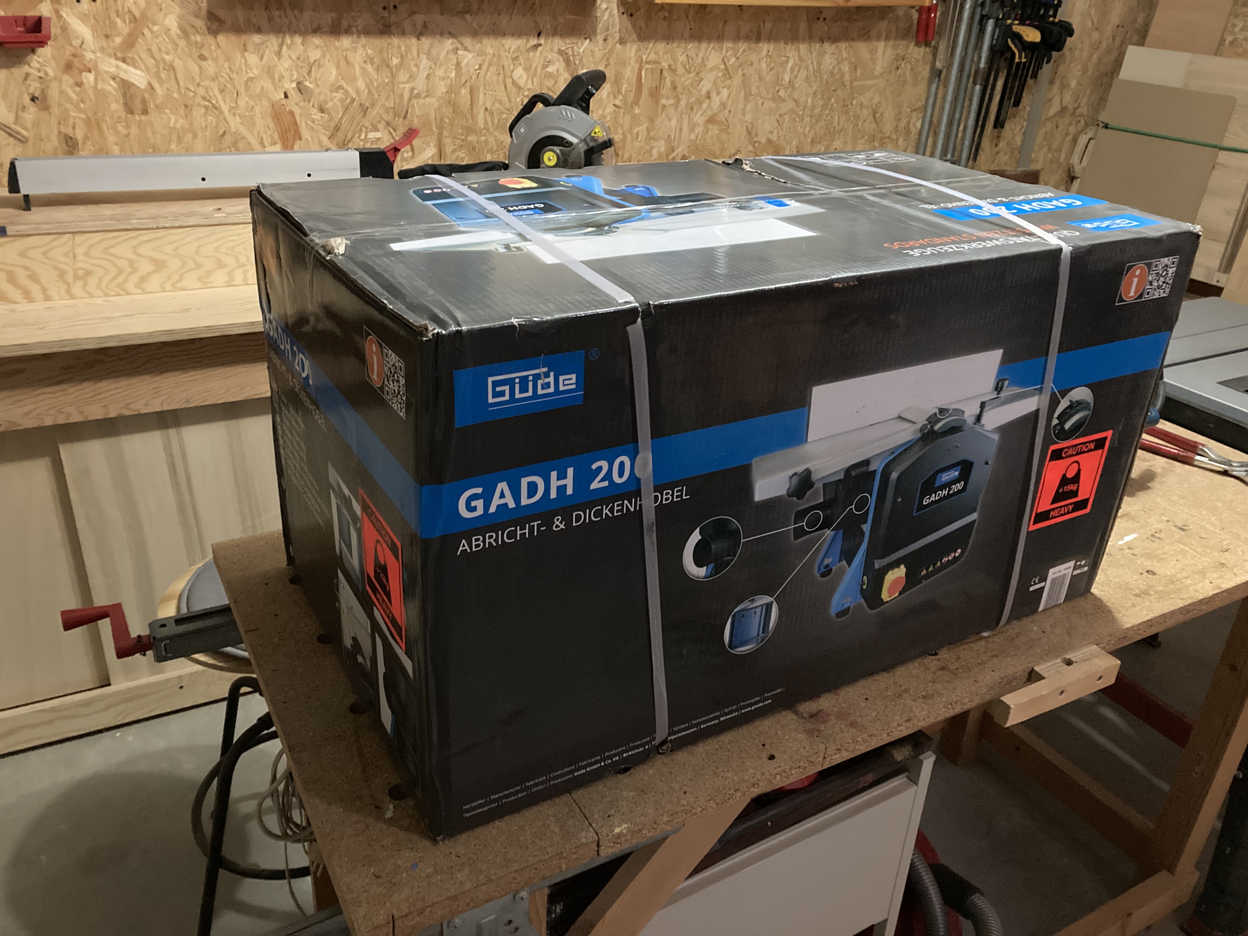

Bueno jóvenes, ya he pedido la máquina. Me llega a primeros de diciembre.
Es la más barata que he visto con ese ancho de mesa. La Mac Allister es más potente, pero con los gastos de envío se pone en más 300 pavos, y yo no voy a apreciar una gran diferencia. Además, la garantía de Amazon siempre es un plus.
Lo normal es que para cepillar dos tablas y media, que es lo que yo voy a hacer, me baste y me sobre. Y si es tan mala que no sirve ni para eso, la devuelvo.
Ya os contaré.
Jeje, eso pensaba yo, ya verás el tute que le das😅

Bueno, jóvenes:
De momento, ni la abro: mañana temprano me voy unos días por ahí y me la dejo para la vuelta.
Ya os contaré cómo me va con ella.
Buen puente para todos (para todos los que tengáis puente, quiero decir).
Pillin que tas preparando el guion del vidieo del unboxing :rofl::rofl::rofl::rofl::rofl:
