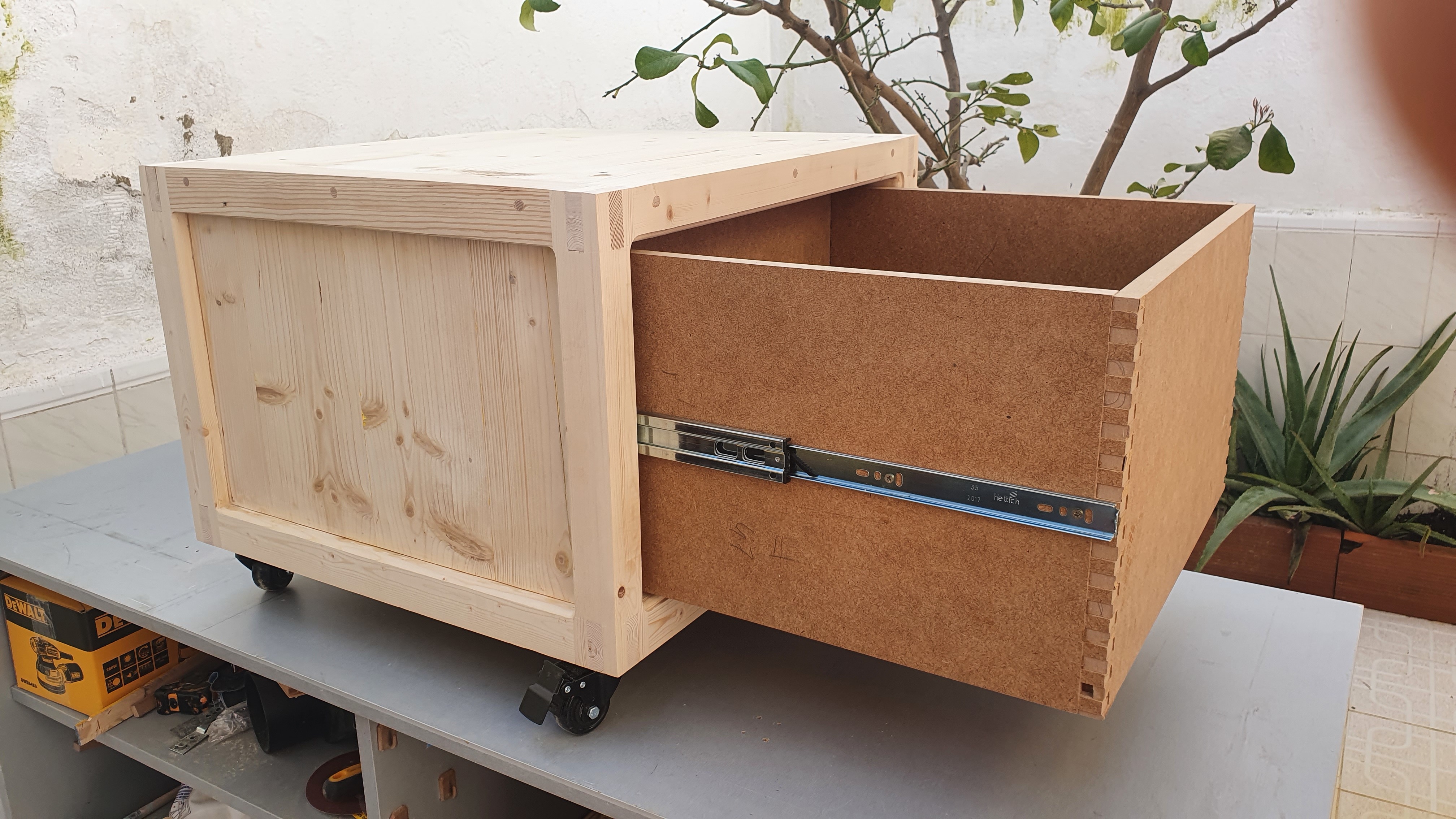

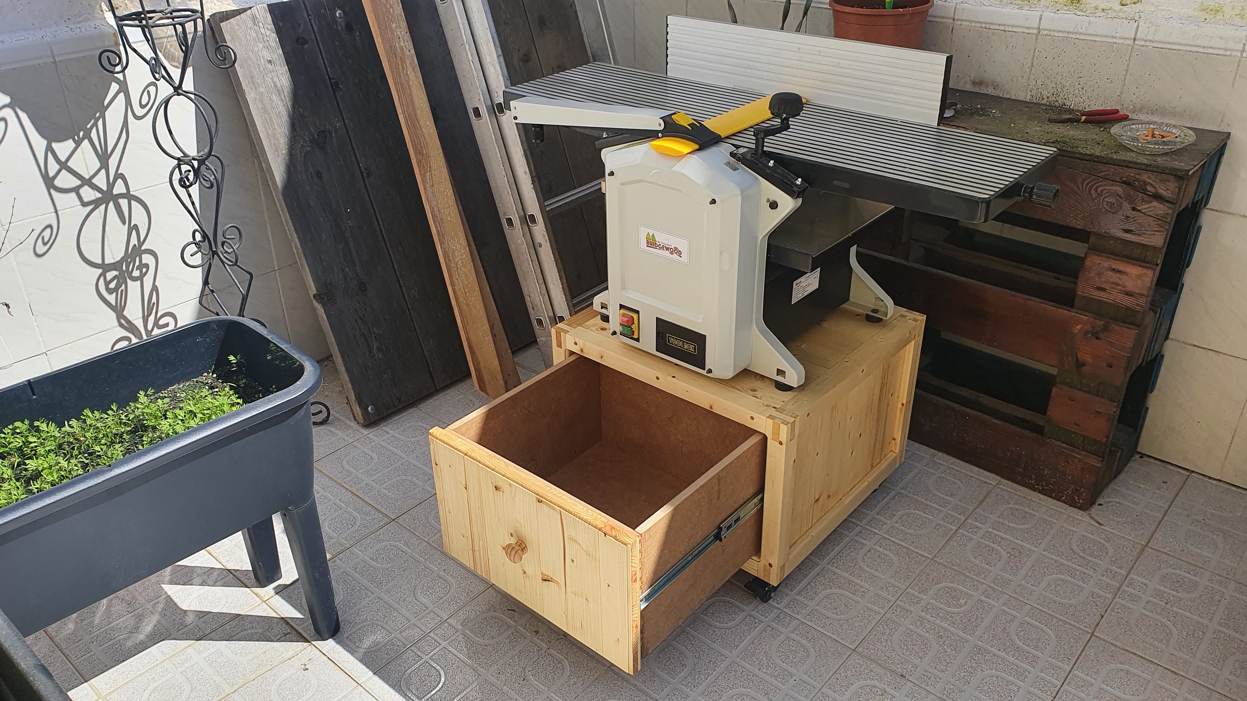

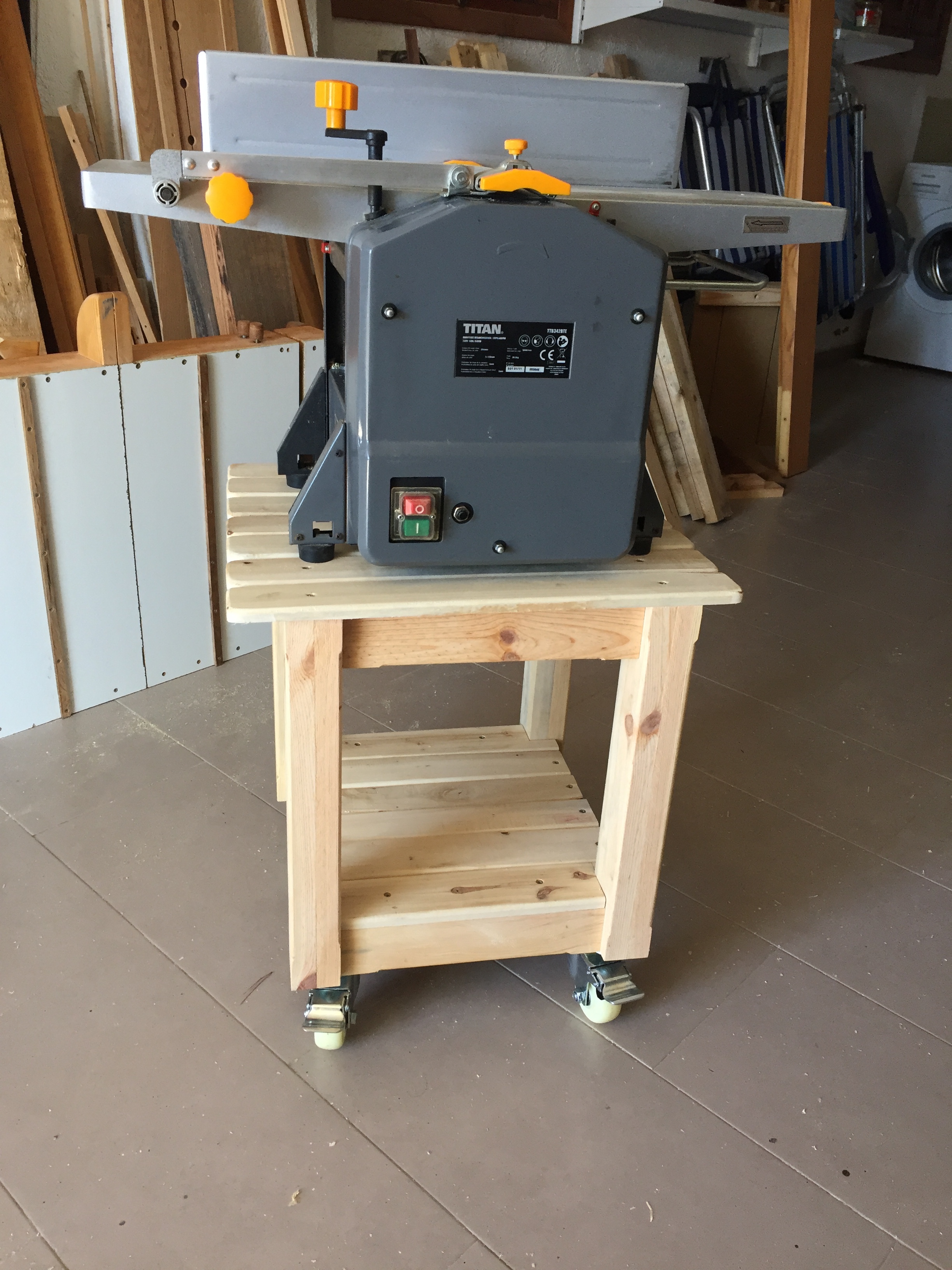

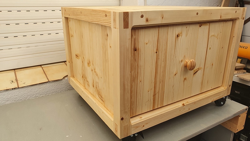

@Jose26, ¡qué base más chula para la regruesadora!
Hace un tiempo abrí un hilo con una mesa que me hice para mí taladro de columna. Alguien me pregunto por las ruedas y desde entonces es algo que le presto mucha atención.
https://www.foromadera.com/t/mesa-para-taladro-de-columna/15477?u=xnes
Para el taladro la fuerza la ejerzo hacia abajo y no tengo problema, pero en tú caso la fuerza es lateral.
¿Se trabaja bien poniendo el freno a las ruedas?
¿Freno en las cuatro ruedas o sólo en dos?

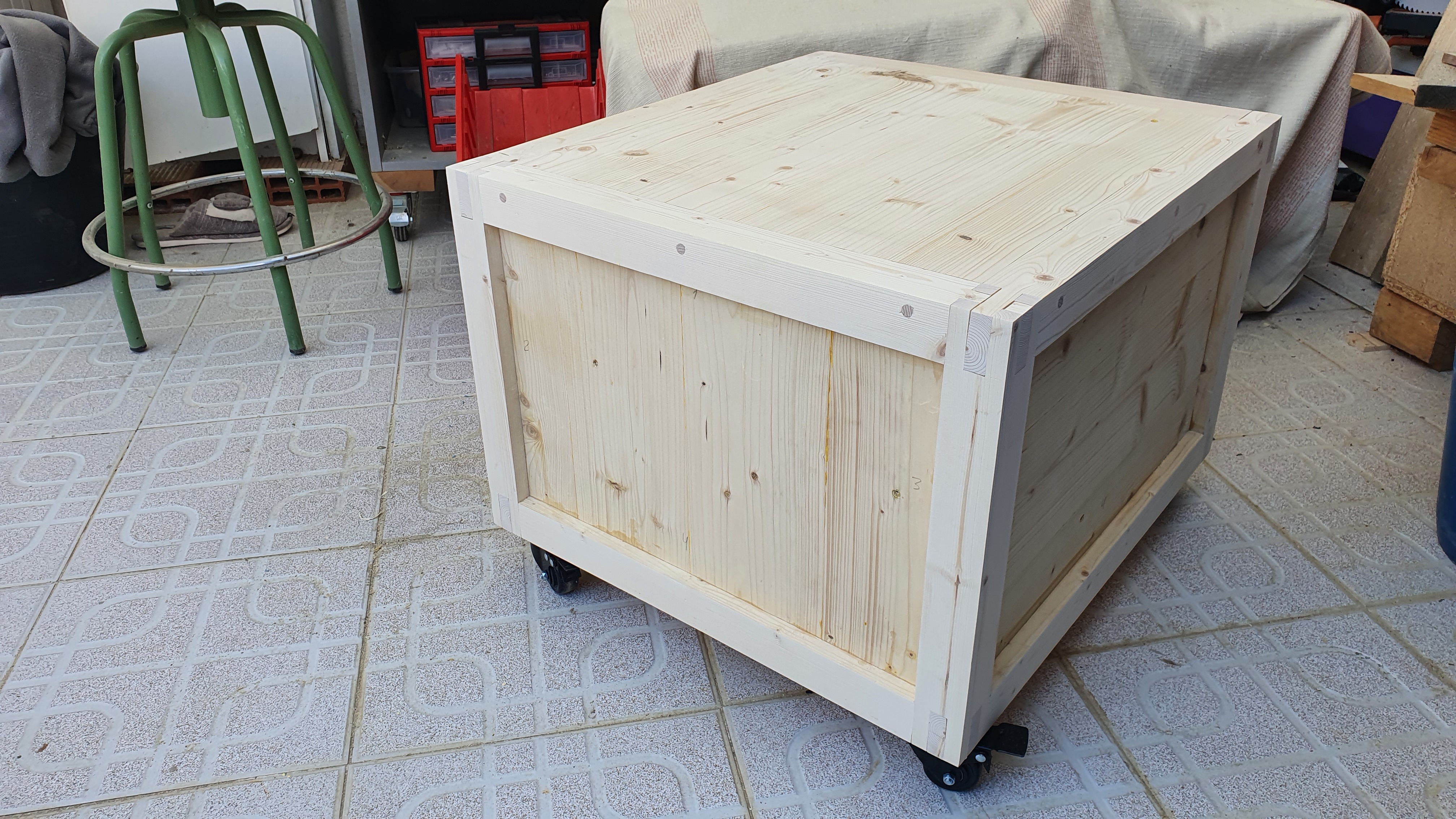

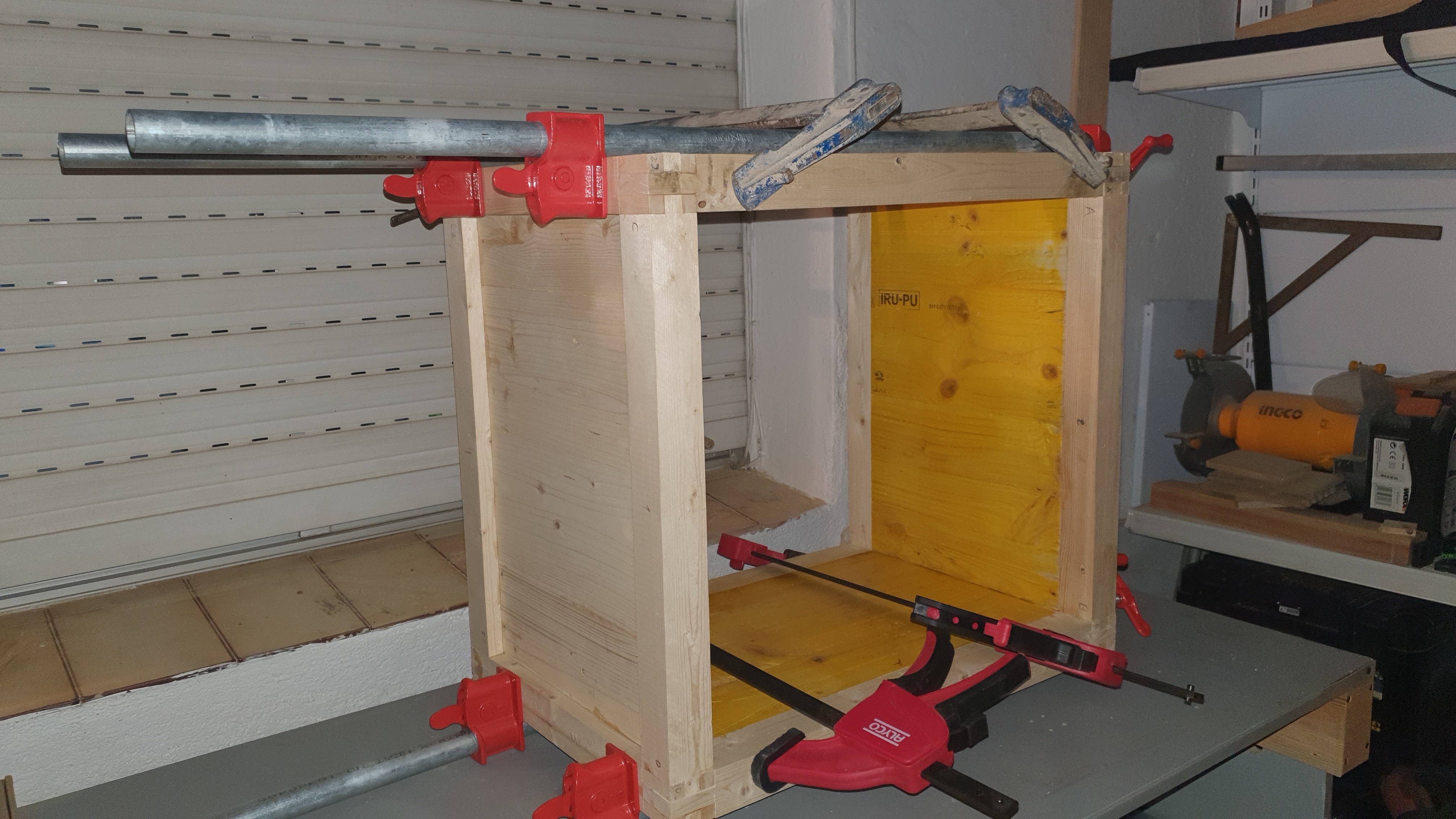

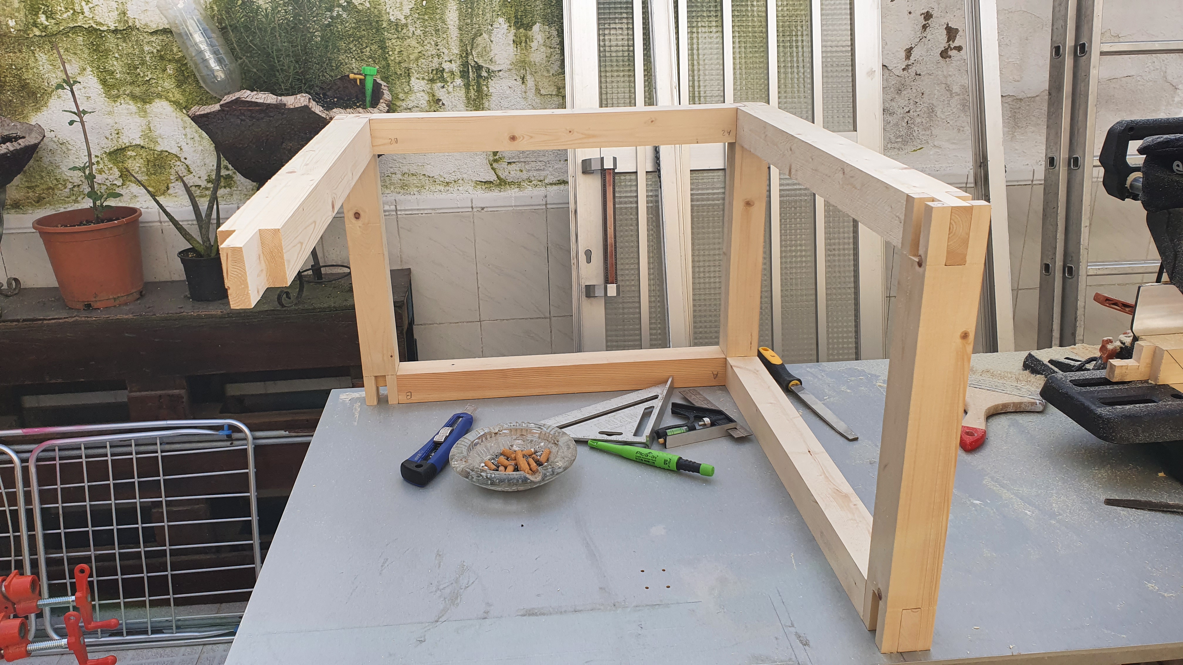

Son ruedas de 50mm con freno en las 4 y son de goma , agarran muy bien y con los 40 kg que pesa la maquina mas lo que pesa la base ni se mueve , la base es un bastidor de 45 x 45 mm hecho con ensambles de castillo y lo de mas es un tablero de esos amarillos de las obras de 27mm de grosor mas el peso del cajon que esta hecho en mdf de 16 mm. Total… que es bastante estable todo el conjunto.

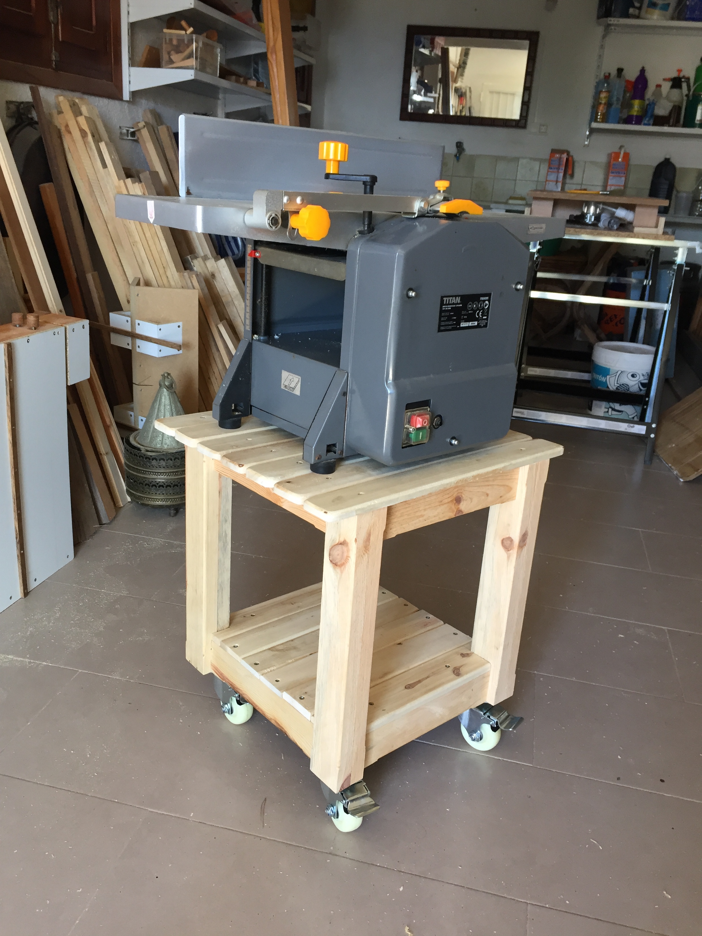

Yo tengo un carro más sencillo con ruedas y freno en las cuatro y tiene buena estabilidad . Es un cepillo de los de 1200w y 28kg de peso.

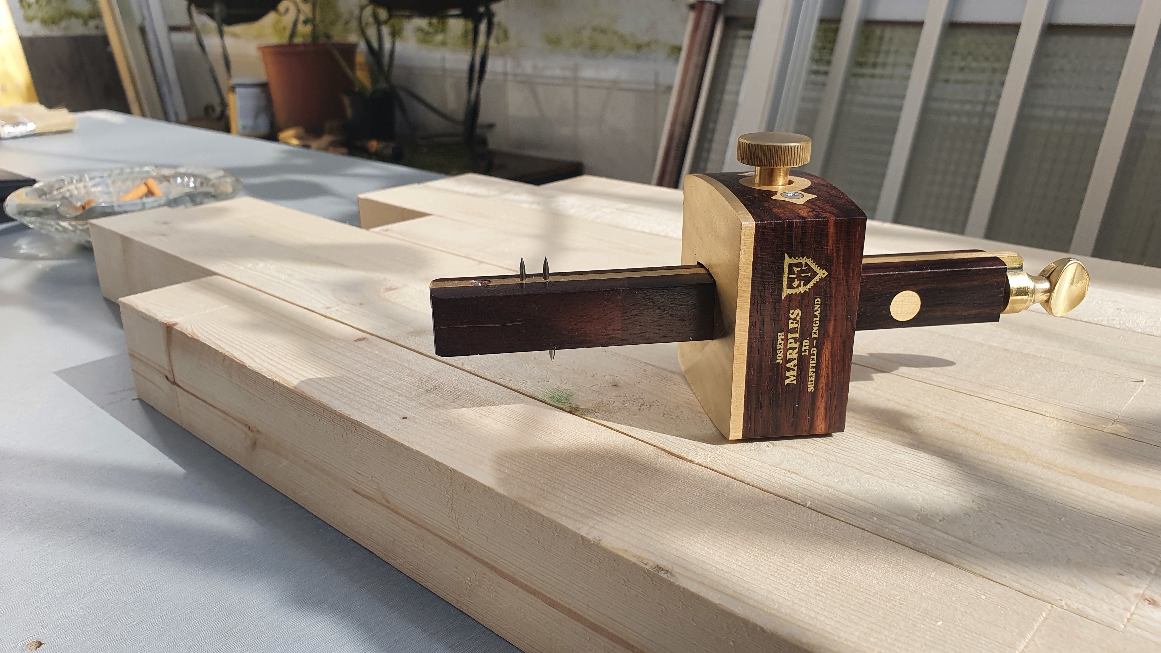

Muy buen carro, y muy bonito el gramil.

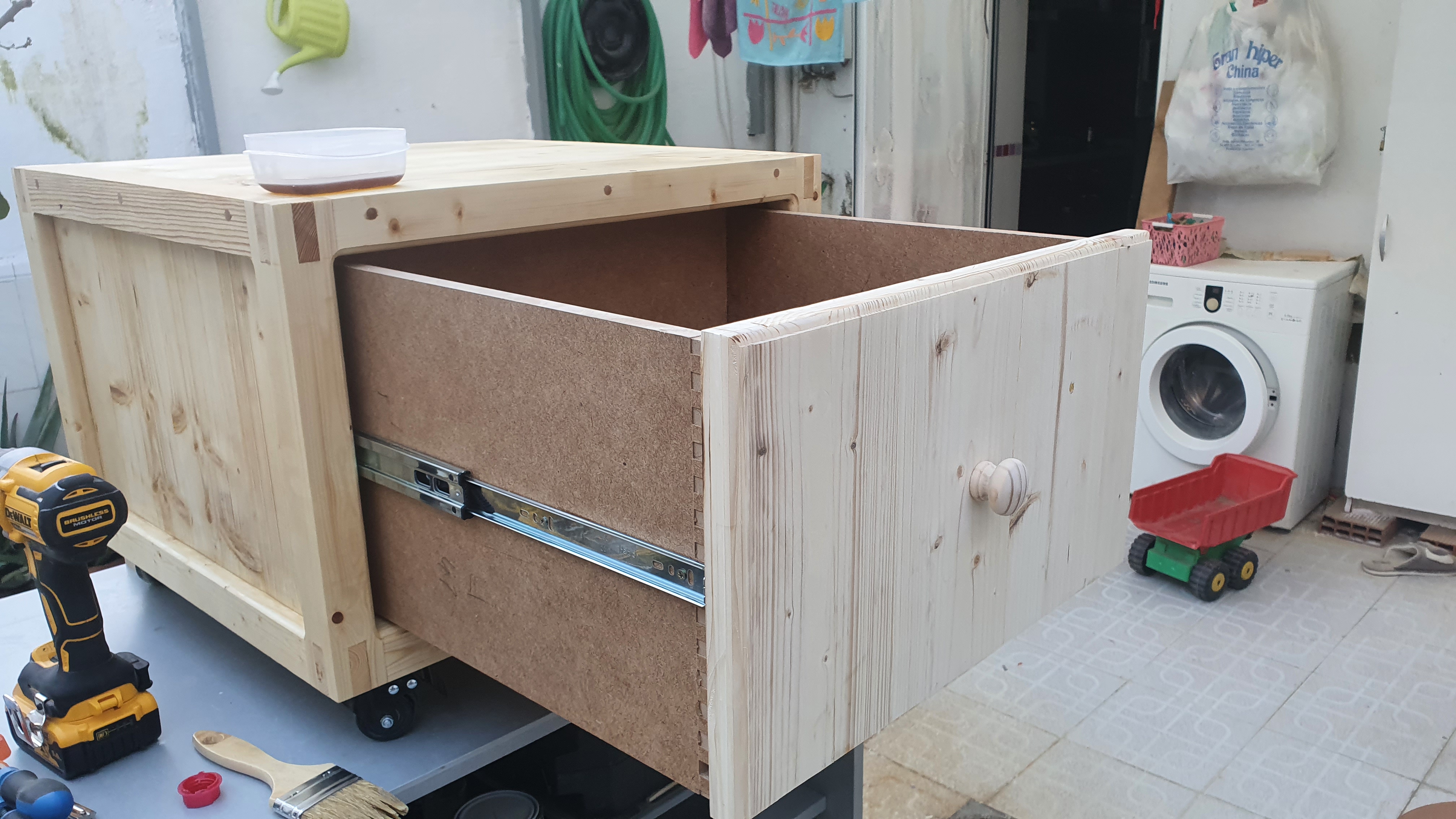

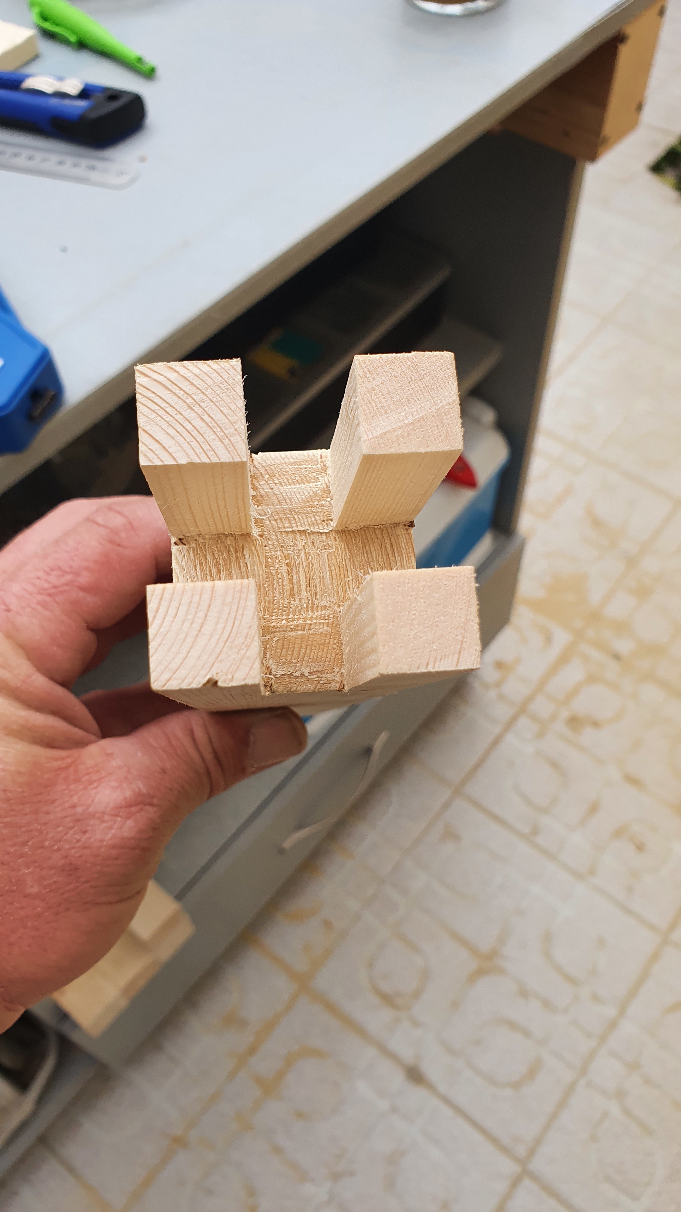

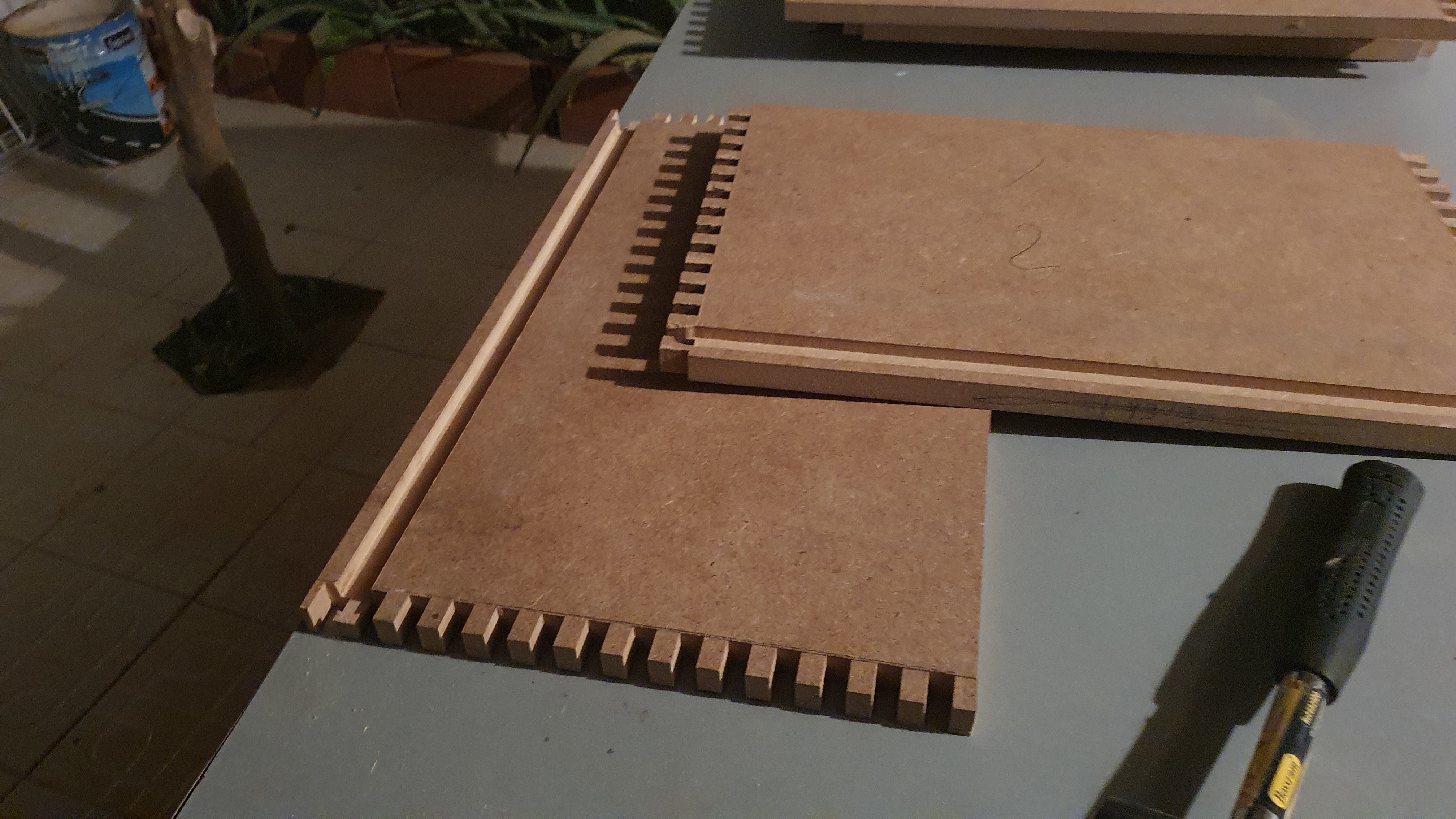

Menudo cajon-mesa @Jose26, los ensambles de castillo los has hecho con herramienta eléctrica o a serrucho y formon?
Con ese Ferrari de gramil que te has echado tendrás buena ayuda.
Una greguntita. Al usar el gramil,aparte del gusto por usarlo, notas una precisión extra en las marcas y cortes?
Buenos dias , pues la verdad es que si , es muy preciso , es cierto que lo compré simplemente por capricho , no lo necesitaba porque tengo otros baratos que hacen su funcion y lo compre por el gusto de usarlo como tu dices y porque esteticamente es muy bonito y fabricado con muchisima calidad .
Los ensambles de la mesa estan hechos con una sierra japonesa Dozuki y con formon , era la primera vez que hacia ese algo a serrucho y formon y tuve que rellenar un poquito algunas juntas porque quedaban un pelin holgadas , pero bueno el resultado para mi fue muy satisfactorio teniendo asumido que las cosas hechas a mano suelen ser imperfectas y no hay 2 exctamente iguales.
¡Me encanta el carro! Yo tengo previsto integrar la máquina en mi futuro banco de taller por medio de un cajón extraíble y elevable, porque no tengo mucho espacio que digamos. Pero ese carro y el de @Brico me parecen ambos muy prácticos y muy bonitos.
