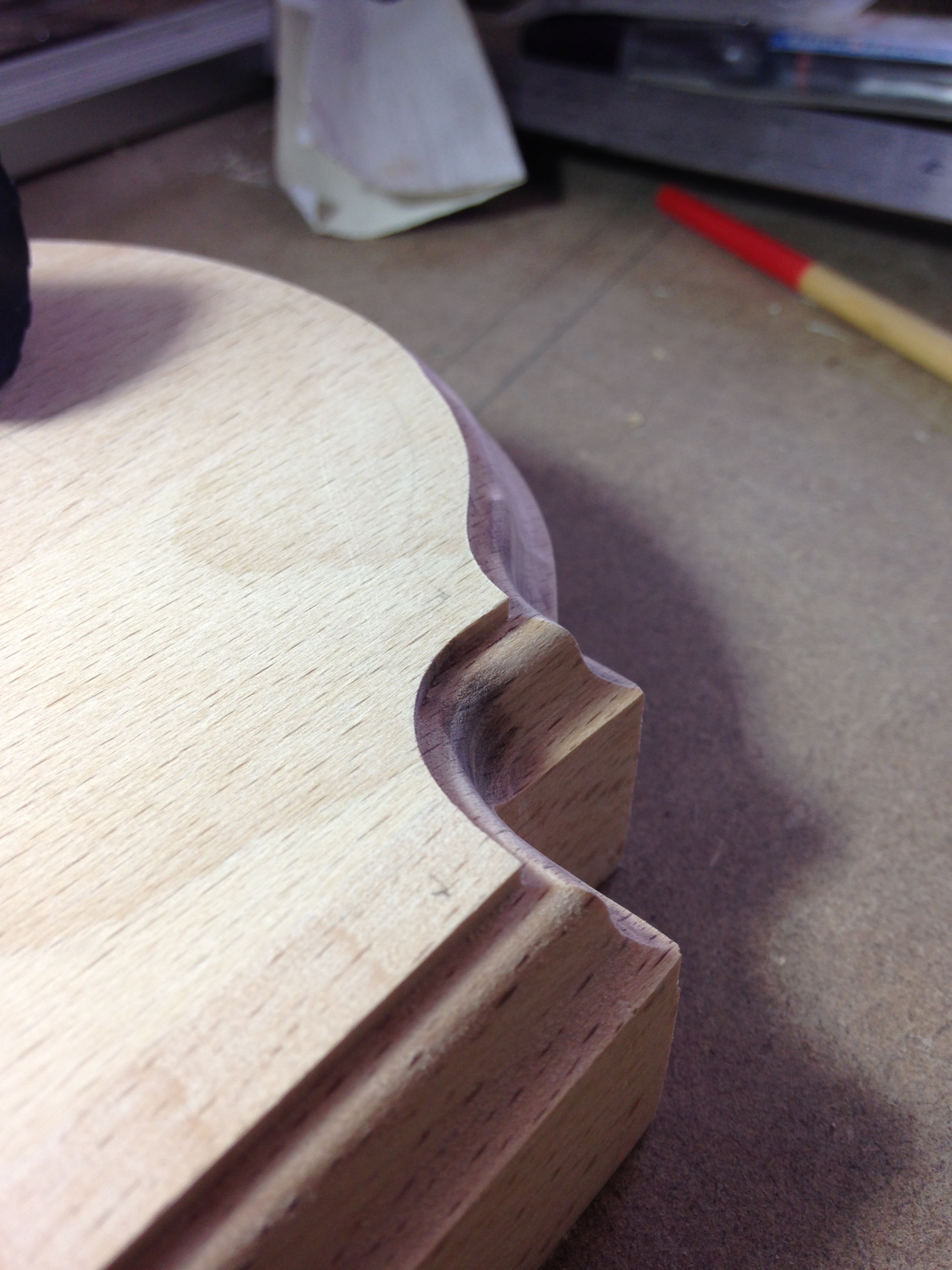

Respecto a la fresadora: Yo tengo la POF 1400 que comentas y exactamente la misma opinión que he puesto arriba. No había cogido nunca una, y es perfecta para aprender, pues si bien tiene limitaciones, se palian con la robustez y el precio (que creo que es imbatible en su gama). La he utilizado mucho mucho y sigue tirando bien.
Ahora me he decido a comprar algo mejor y me he decantado por una CMT7E con mesa para fresar, pero al principio es un precio que no merece la pena asumir y la BOSCH te hace el papel. Todo esto está hecho con la 1400.
