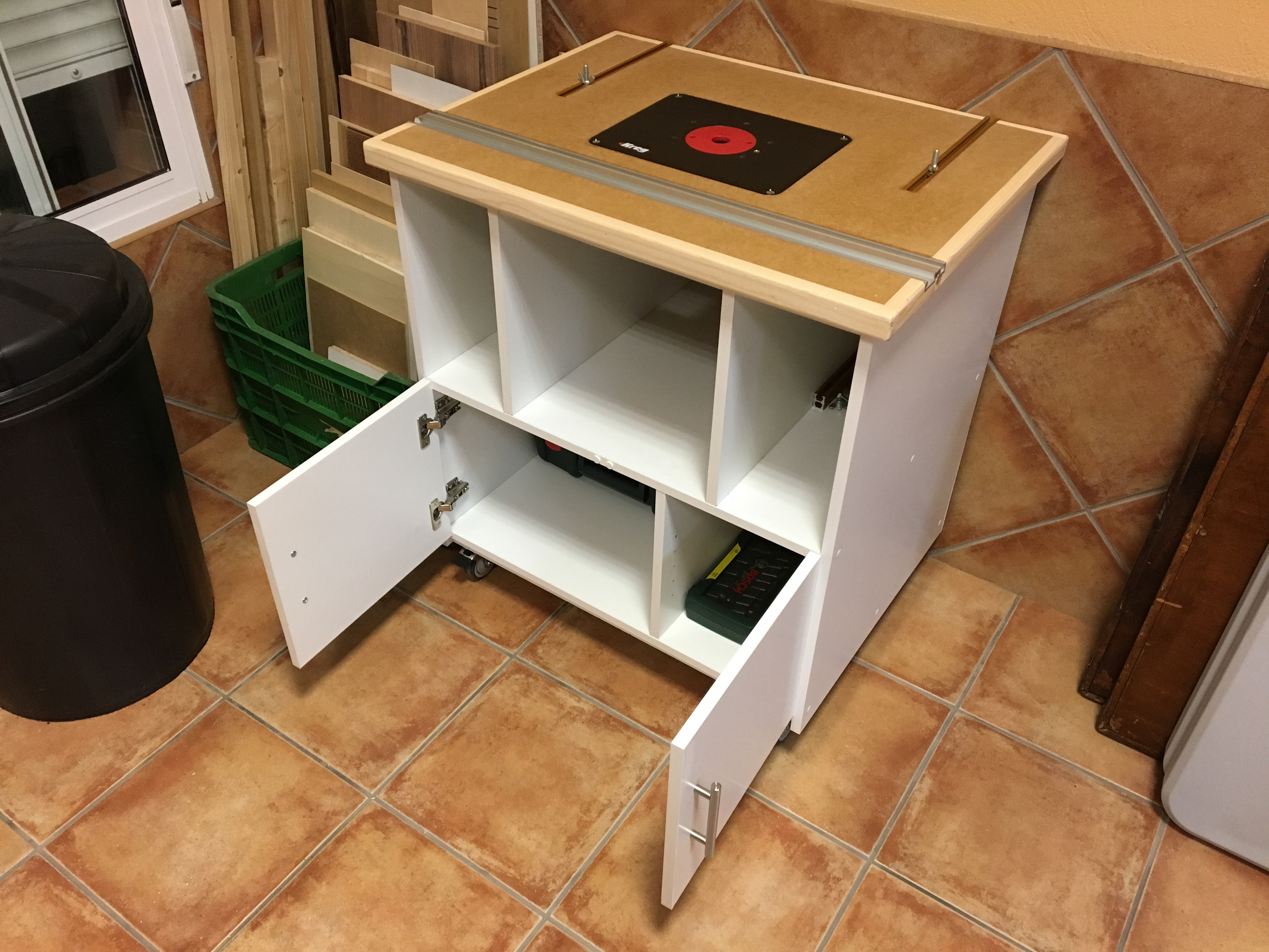

Buenos días,

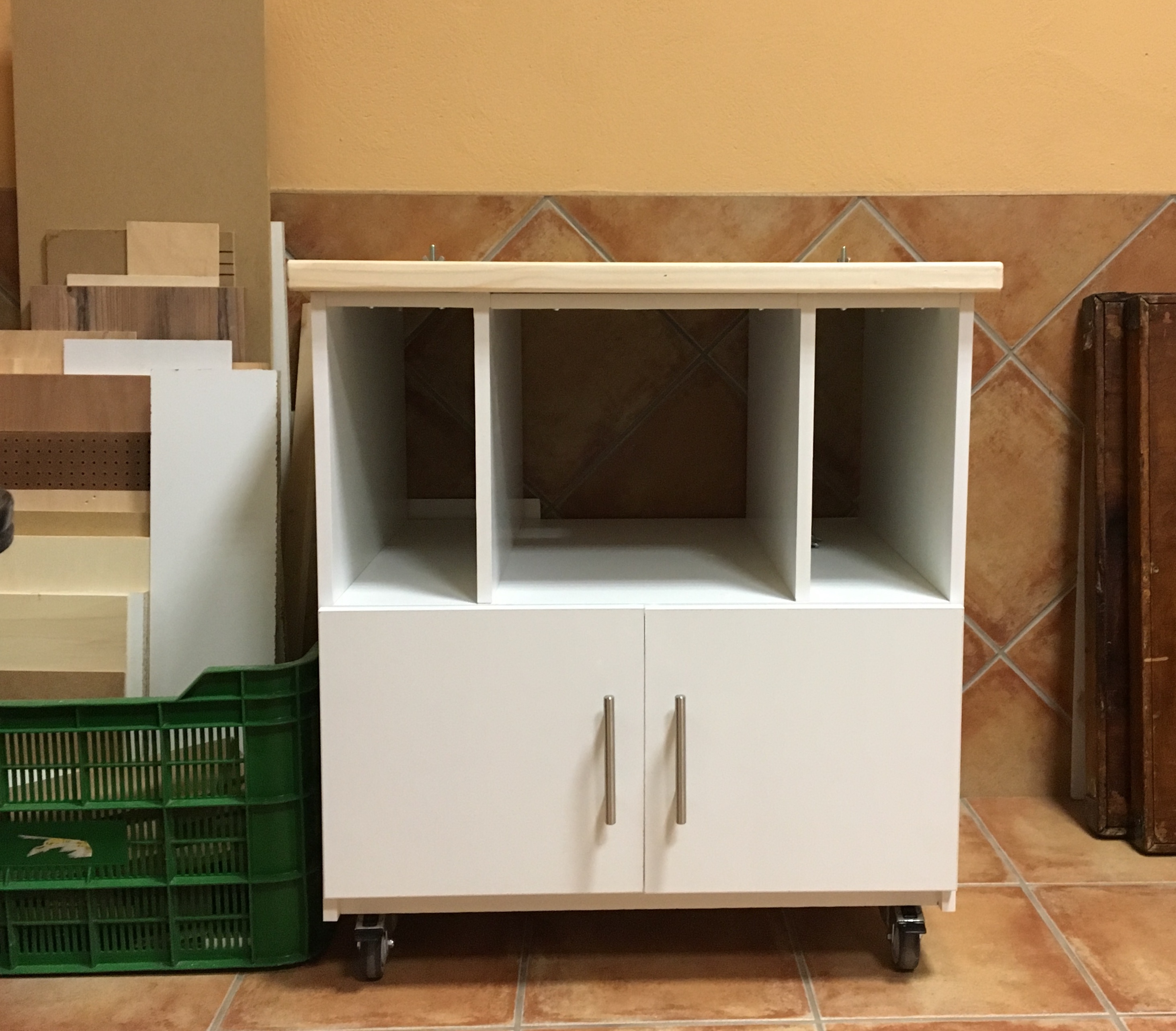

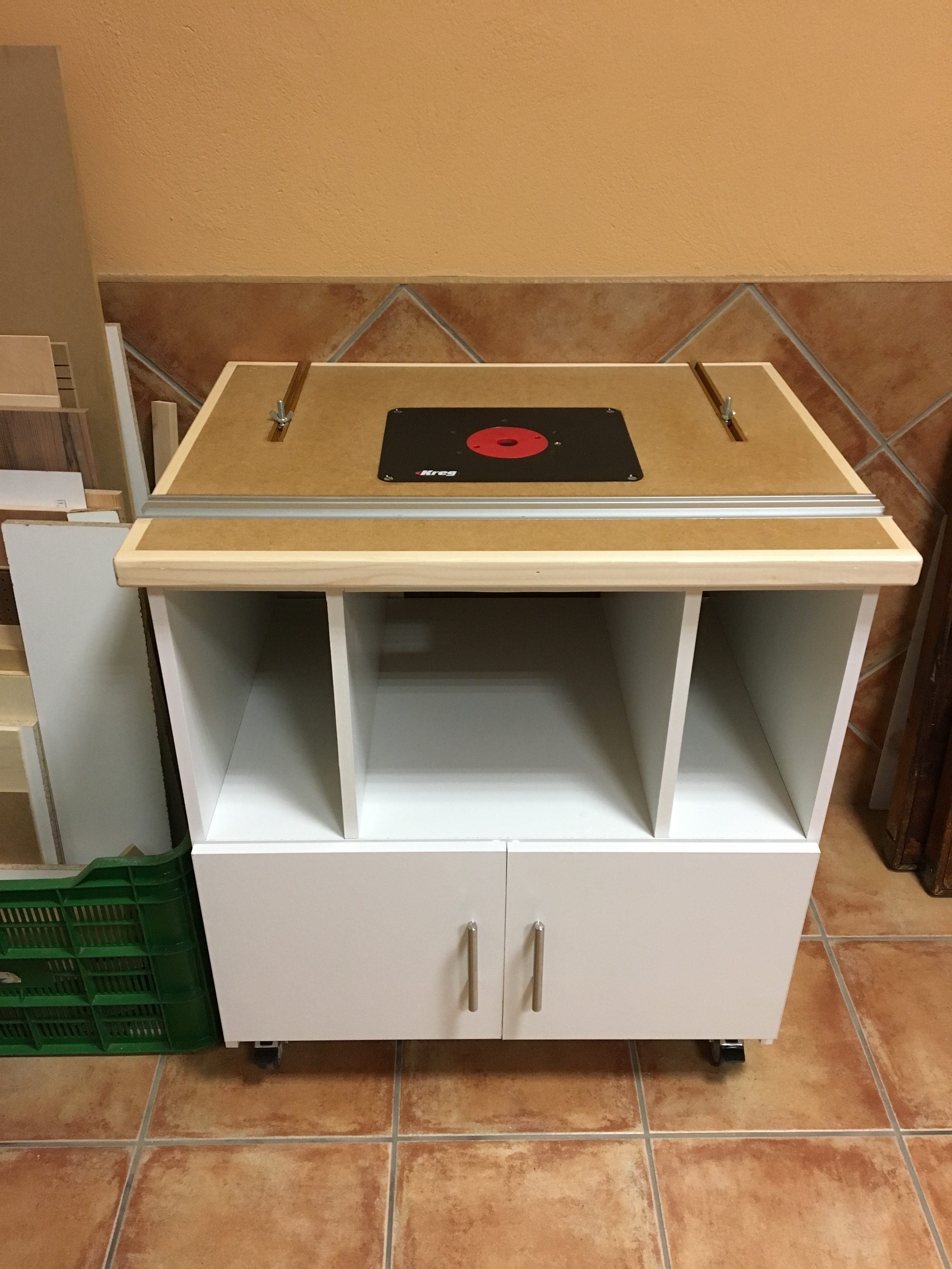

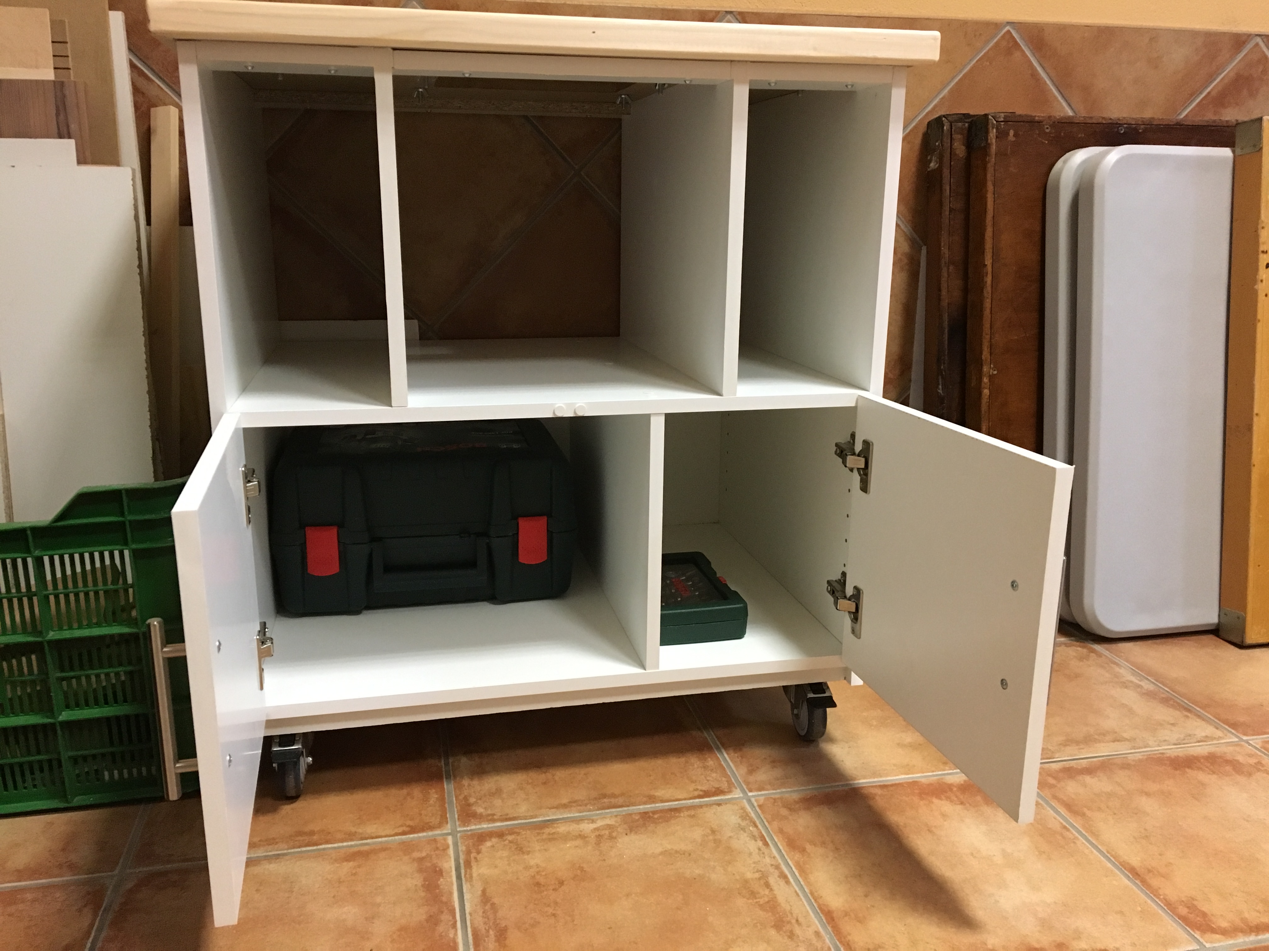

Quería compartir la mesa para la fresadora (Bosch 1400) que me he fabricado. Quedan detalles como hacerle la guía paralela, todavía estoy pensando el diseño, así como en los huecos libres laterales hacerle unos cajones, pero a grande rasgos así quedará.
Está hecha un poco rápido, tenia hecha la parte superior desde hace tiempo y el mueble quería quitármelo cuanto antes para poder usarla, también me sirvió para aprender un poco de bisagras de cazoleta, que sin conocer el tema es un poco una ciencia aparte.
Por si queréis los enlaces de las guías incrustadas en la mesa, la placa donde engancha la fresadora es de una oferta que cogí en amazon cuando bajo bastante el precio.:
https://woodworkersworkshop.co.uk/products/incra-track-t-track-regular-imperial
https://woodworkersworkshop.co.uk/products/woodpeckers-track-combo-track
Foto 10-12-17 18 30 16Foto 10-12-17 18 29 40
Iré actualizando los cambios que le haga :slight_smile:
Te ha quedado muy maja, lo de las ruedas es muy práctico. En las fotos no se ve cómo resuelves la aspiración de todas formas, vas a enchufarle el aspirador a la fresadora directamente?
Pues el tema de la aspiración esta sin resolver, cierto jeje, haré una caja en la guía paralela y el tema de abajo ire viendo. Tengo pensado adquirir una aspiradora de taller de estas de gama media y segun la fuerza que tenga veré como conectarla, porque cerrar la caja central y que aspire de ahi me parece que no tendrá tanta fuerza para eso
Sí, seguramente no sea la mejor forma. Además que al tener un plato la mayoría del serrín se queda encima de la mesa, es mejor aspirar todo lo que puedas en la guía.
En la mía tengo un cajón grande cerrado y va muy bien, pero está conectado a un aspirador bastante grande. Y con todo, para que aspire bien hay que usar un… no sé cómo se llama en español, en inglés es “insert”, con un agujero bastante más grande que la fresa.
Funciona muy bien pero para piezas pequeñas es un pelín peligroso :grimacing:
Gracias por tu respuesta.
Creo que en mi caso, el cajón de abajo lo limpiare a posteriori jeje y tendra que hacer mas trabajo el de arriba, iré jugando con las placas que trae el agujero central de la placa de Kreg e ir viendo con cual me va mejor según el tamaño de la fresa. Quizás el central lo cierre provisionalmente para que no salga mucho al exterior e ir limpiando poco a poco si veo que se acumula mucho, o conectarle el accesorio que trae la fresadora para una boquilla de aspiración, que imagino algo se llevara.
Suelo hacer estos trabajo en el patio de casa y ya estoy acostumbrado a tener que pasar el cepillo después de cortar con la sierra o fresar :triumph:
Cuando tenga la aspiradora creo que ganare un poco en el trabajo de limpieza, pero para el uso amateur creo que sera uno de unos 100 o 130€ como mucho, la los de saco y demás se me va, quizás con los años y si la afición sigue… que creo que si…
Muy interesante y bien hecho… (otro de mis proyectos pendientes).

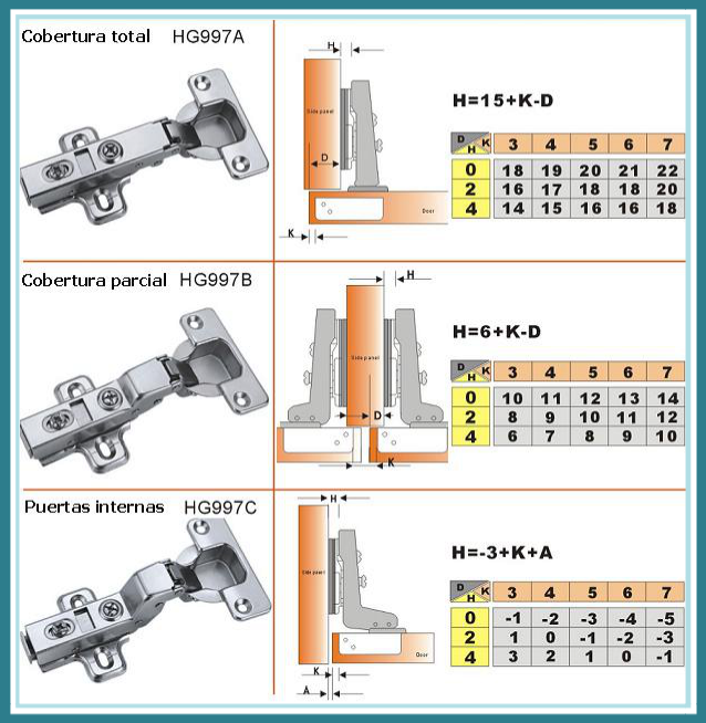

Permíteme una pregunta a raiz de tu comentario sobre las cazoletas.
He observado que las puertas cerradas, en sus bordes laterales exteriores no alcanzan el nivel de los paneles laterales, no quedan “al ras”.
Yo he estado ensayando en mi “laboratorio” infinidad de ajustes de las cazoletas con el objeto de llevar las puertas (cerradas) justo al ras de los laterales, pero no termino de conseguirlo (o me dan otros problemas de roces con el panel lateral al abrirlas). La pregunta es si es realmente posible hacerlo, o depende del modelo de cazoleta o de qué. Además de por estética (mía) también para poder determinar con mas facilidad el ancho a cortar del panel de la puerta.
Un saludo y enhorabuena por la mesa para la fresadora.
Hola Guillermo, me alegro de que e guste, pues en el tema de cazoletas soy inexperto, pero te voy a resolver creo una duda jeje.
Yo pensaba que eso era estandar y resulta q para puertas por fuera, como la de mi mueble, hay dos tipos, unas que te la dejan a ras en el borde exterior y otras a medio canto mas o menos, lo vi en un video ayer, no lo sabia. Por ese motivo me toco cortar un poco las puertas porque no tuve en cuanta todo eso por mi desconocimiento y compre las que vi sin tener eso en cuenta.
Los agujeros me los dejaron hechos donde me cortaron el despiece ya que aun que tengo la broca en casa ellos me lo centrarian mejor.
Edito el mensaje y subo una foto que encontre, a ver si despues desde casa y en el PC busco algun articulo mas completo.

Esa mesita tiene muy buena pinta y te permitirá sacarle el máximo partido a la fresadora. Para mí también es un proyecto que está en la lista de cosas por hacer jajaja!
Aparte de lo ya comentado sobre la guía, los cajones y la aspiración, ¿vas a hacerle algún sistema de elevación para fijar la altura? A veces me he puesto a darle vueltas al tema de la elevación y cogiendo ideas de vídeos y diseños de mesas de fresadora, he pensado alguna que otra forma de hacerlo para que funcione con una manivela, aunque no es algo sencillo.
Lo más fácil es un gato de coche, ya lo he visto en vídeos de YouTube.
Un saludo!
Hola manitas, me alegro que te guste :slight_smile:
Pues mientras leía tu mensaje te iba a responder lo que mas adelante escribías, lo del gato del coche, que creo que uno tengo por casa, y dada la profundidad del mueble creo que me cabria sin problemas. Imagino que es lo que una elevación mas suave proporcionaría. Tendría que hacerle un soporte para que eleve empujando por las empuñaduras y así no presionar sobre la parte de arriba ( abajo al estar invertida) que es donde tiene las rejillas de ventilación y es la parte que veo un poco frágil para presionar sobre ella. Quizás uno de los aspectos que me convence algo menos es que me gustaría quedarlo lo mas oculto posible y por ejemplo, con el gato se va estrechando y necesitas mas longitud de la varilla que lo hace subir y lo ideal seria una manivela que no sobresaliese mucho para que así no entorpezca el estar frente a la mesa, así como que el eje de la varilla se va elevando también.
Lo que me encantaría es idear el sistema tal que me lo rematase una manivela de este tipo, pero bueno eso quizás para otras versiones mas futuras del sistema de elevación jeje
A ver si la semana que viene que cojo vacaciones puedo darle un poco de vida al proyecto para ir incorporando partes que le faltan.
También me gustaría incluirle un interruptor externo, ya que si no tendría que dejarla accionada y encender y apagar enchufándola o desenchufando.
Un saludo!

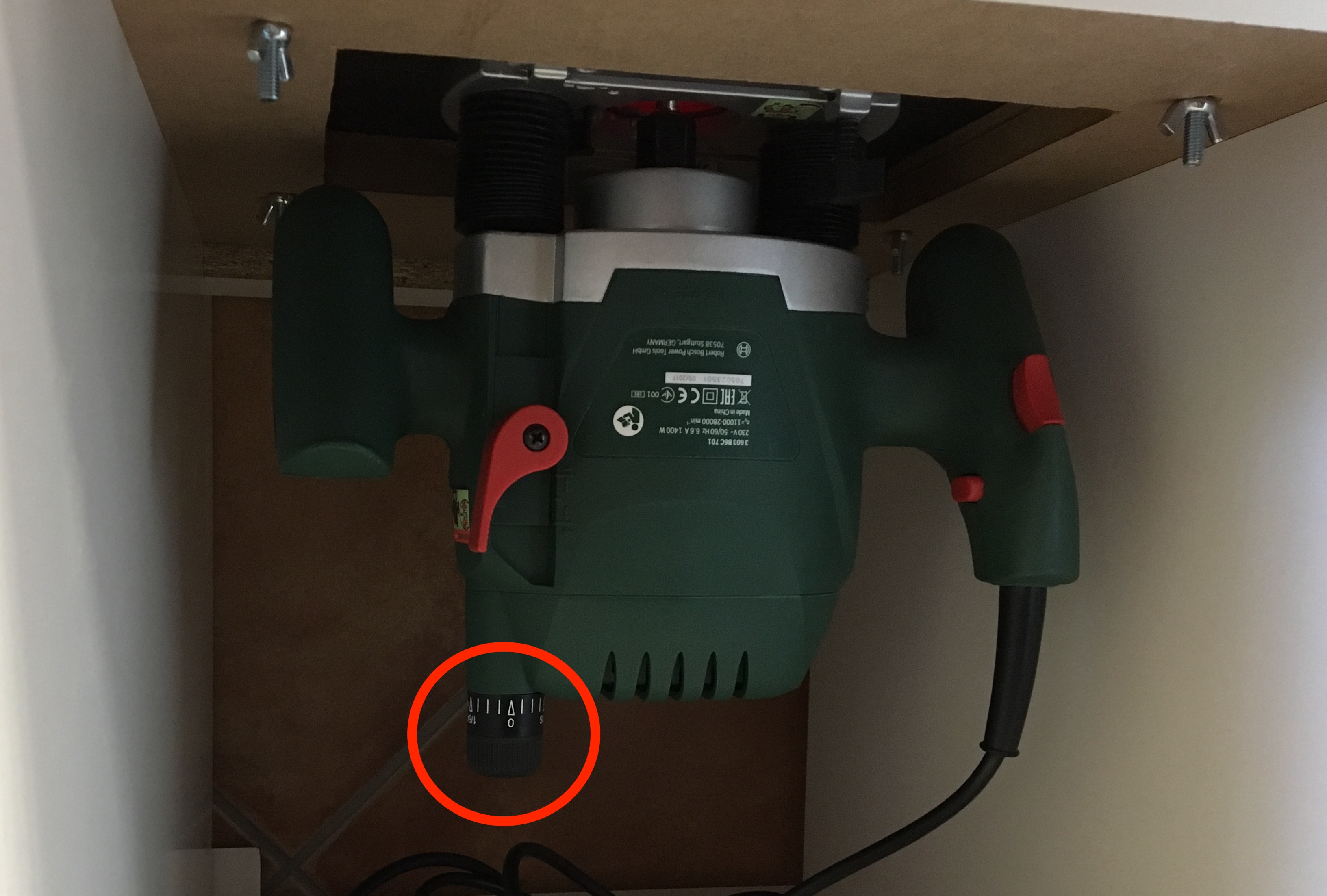

Buenos días a todos,
hoy en un hueqillo que tenia quise probar como quedaba la fresadora en su sitio, y le monte una fresa para ver cuanto recorrido me daba el ajuste fino que trae, y la verdad me ha sorprendido que es bastante versátil. Ajustándolo al máximo y subiendo la fresadora a tope, prácticamente se veía la fresa entera, y después, solo aflojando el ajuste fino se oculto prácticamente en su totalidad de corte quedando solo el rodamiento.
Con esto me da idea de que el sistema de elevación pues lo haré con calma y no es de lo primero que tendré en la lista.

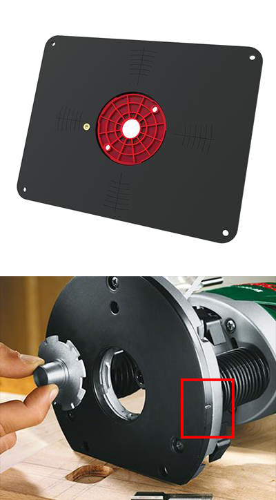

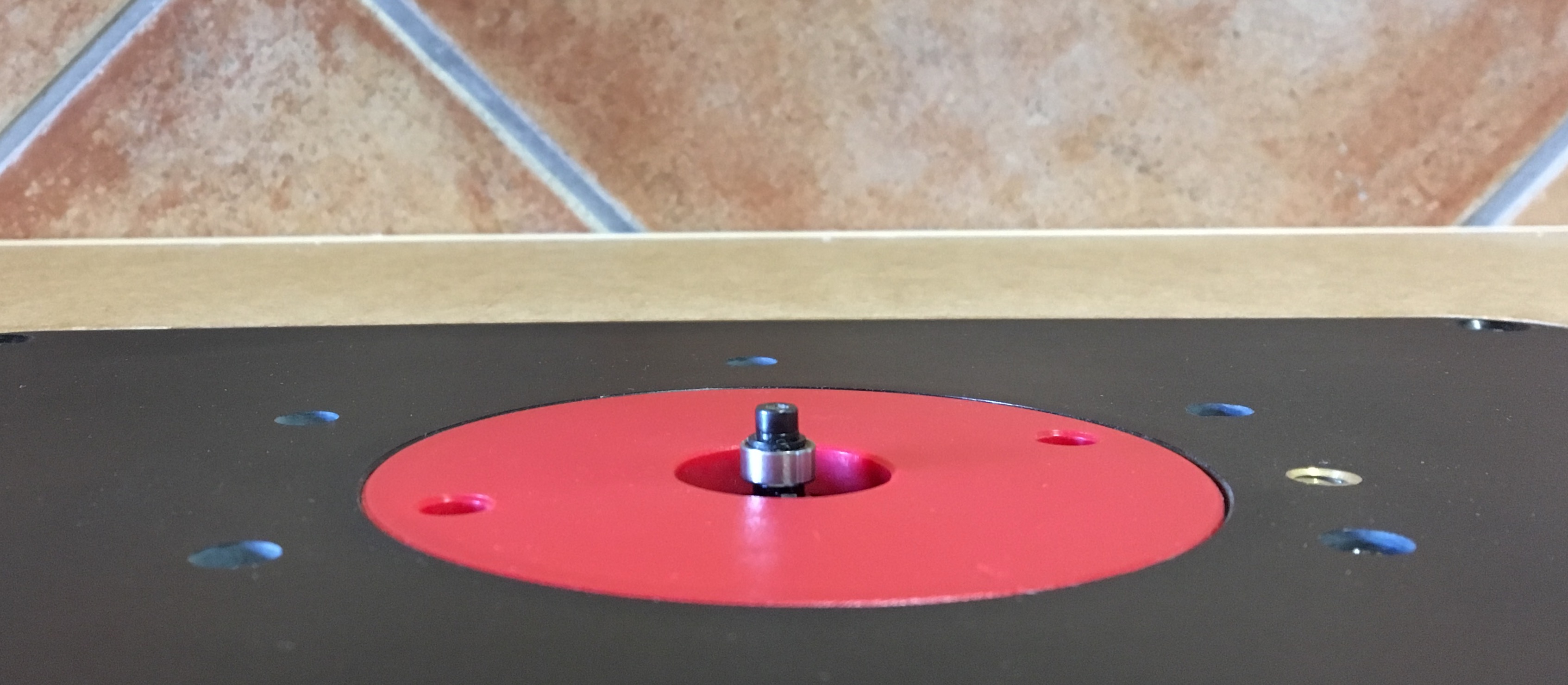

Una pregunta ¿tuviste que hacerle los taladros a la placa de Kreg?

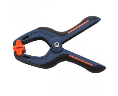

Una pregunta qué tal vez la encontreis tonta, pero… como conseguís que la maquina se quede en funcionamiento si no tiene boton de anclaje? :thinking:
Buenas,
Pues a la placa kreg si hay que hacere los agujeros segun la fresadora. Es facil usando la base negra desmontable de la bosch, por lo menos en mi caso fue sencillo. Por la parte posterior la placa kreg tiene una cruz marcada, y usando la base desmontable de la fresadora, tiene en los bordes unas marcas centradas (lo que marco con el cuadro rojo), que haciéndolas coincidir con esa cruz de la placa kreg no hay problema.
Y con respecto a la otra pregunta lo ideal es pulsar el boton de seguridad, luego el gatillo y en el gatillo pones una pinza, y ya despues con un interruptor externo la accionas. Yo use una pinza de las de mordazas (para una prueba antes de hacerme la mesa) que puedes comprar en cualquier centro de bricolaje. Yo quiero buscar una que el apriete sea poco. En mi caso la que tengo apelaría con la parte central, no con las puntas naranjas.
