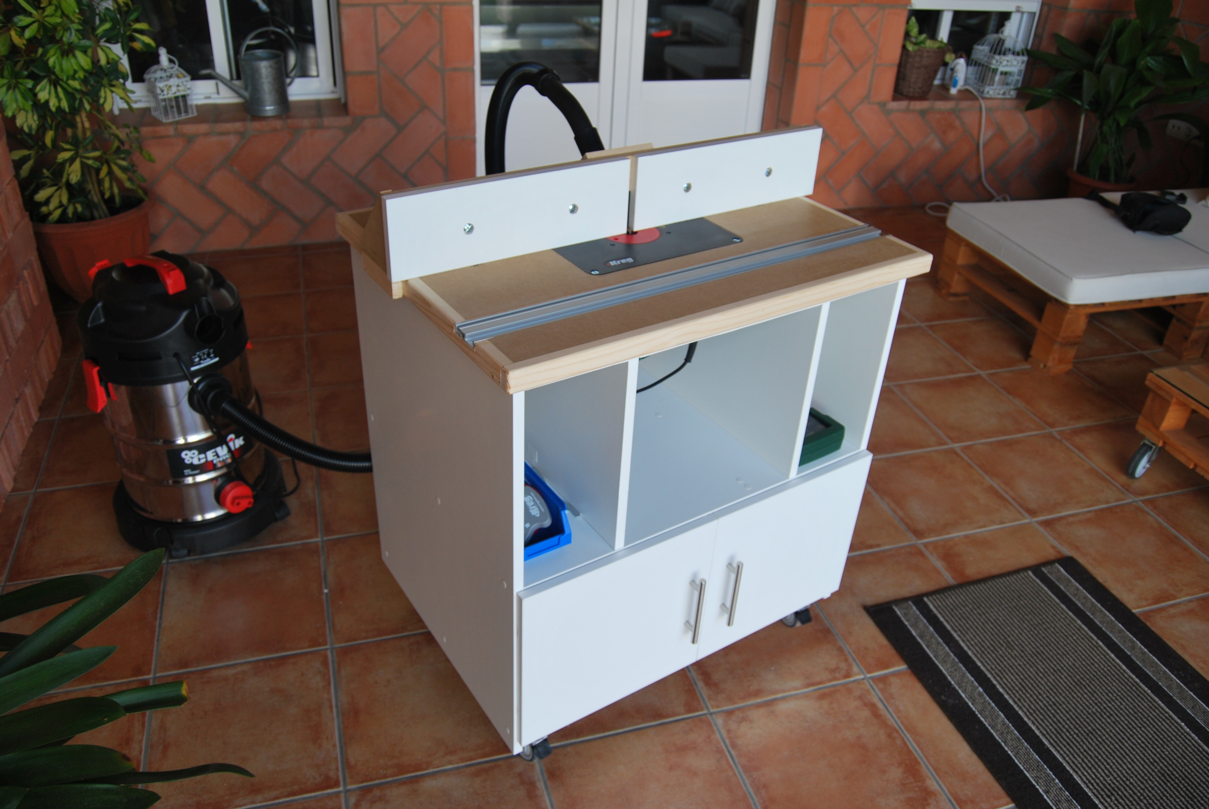

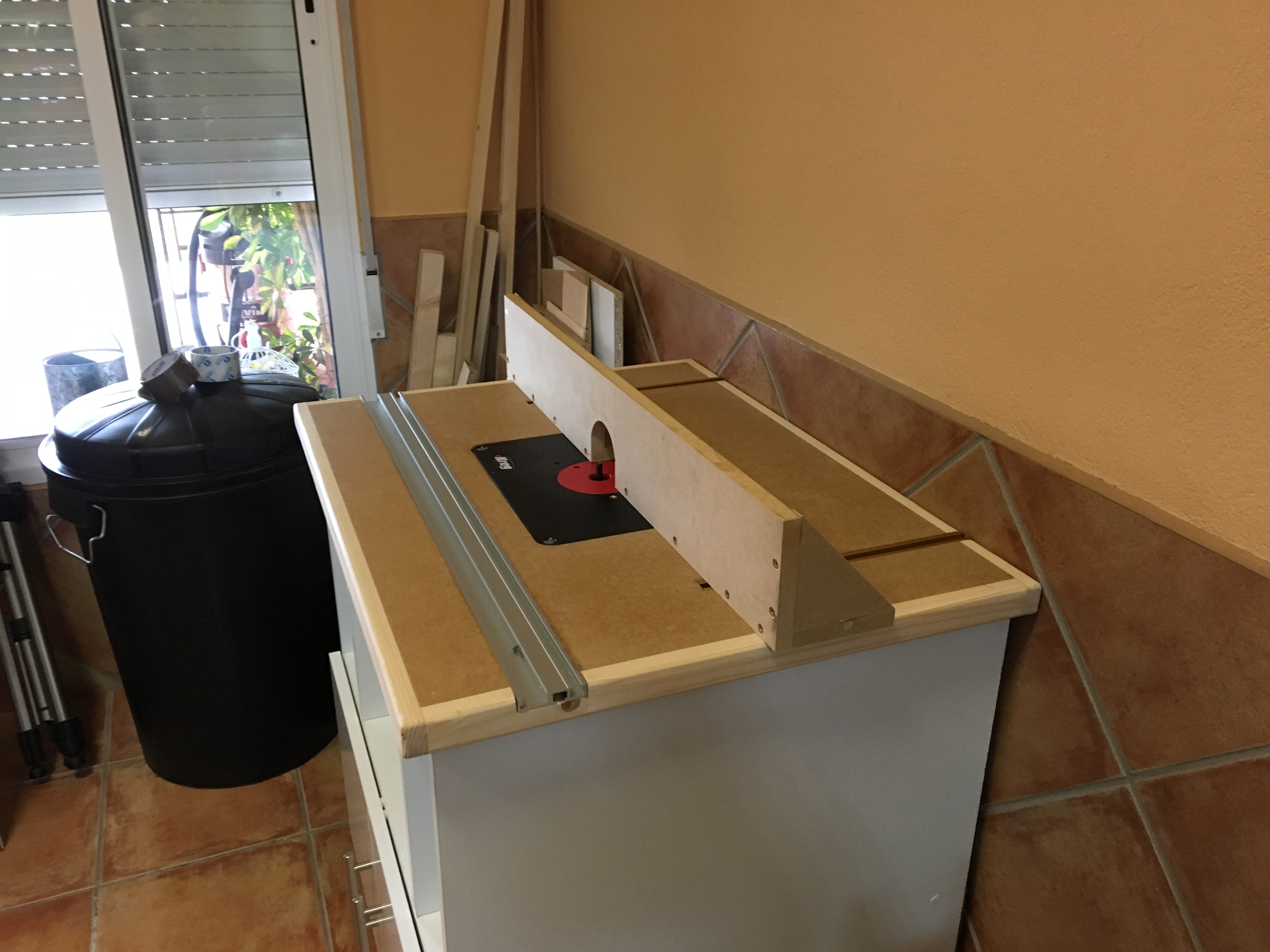

Buenas a todos de nuevo. Tenia este proyecto un poco dejado y ya que pasaron las navidades decidí completarlo un poco para ya usarla en condiciones cuando la necesite.

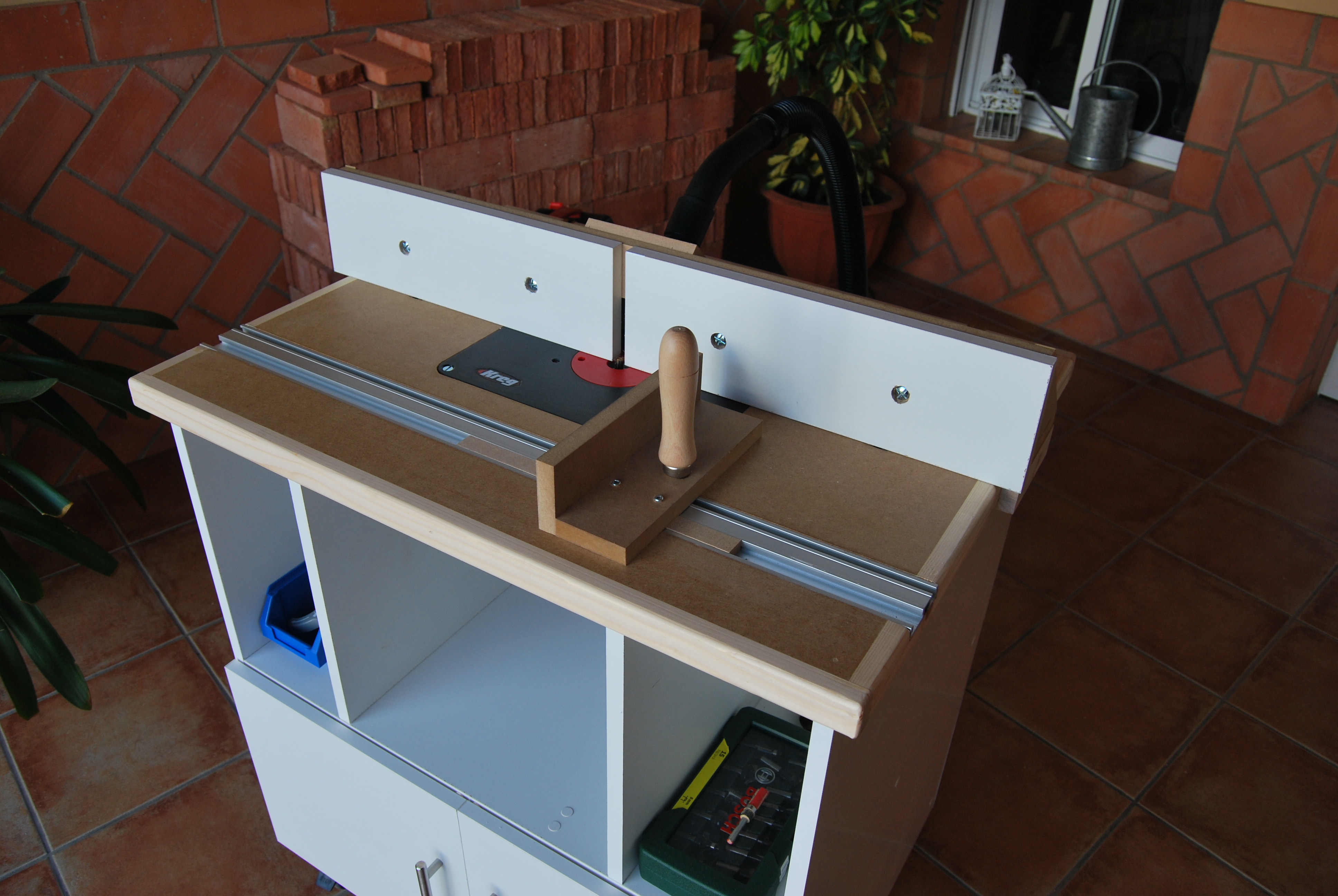

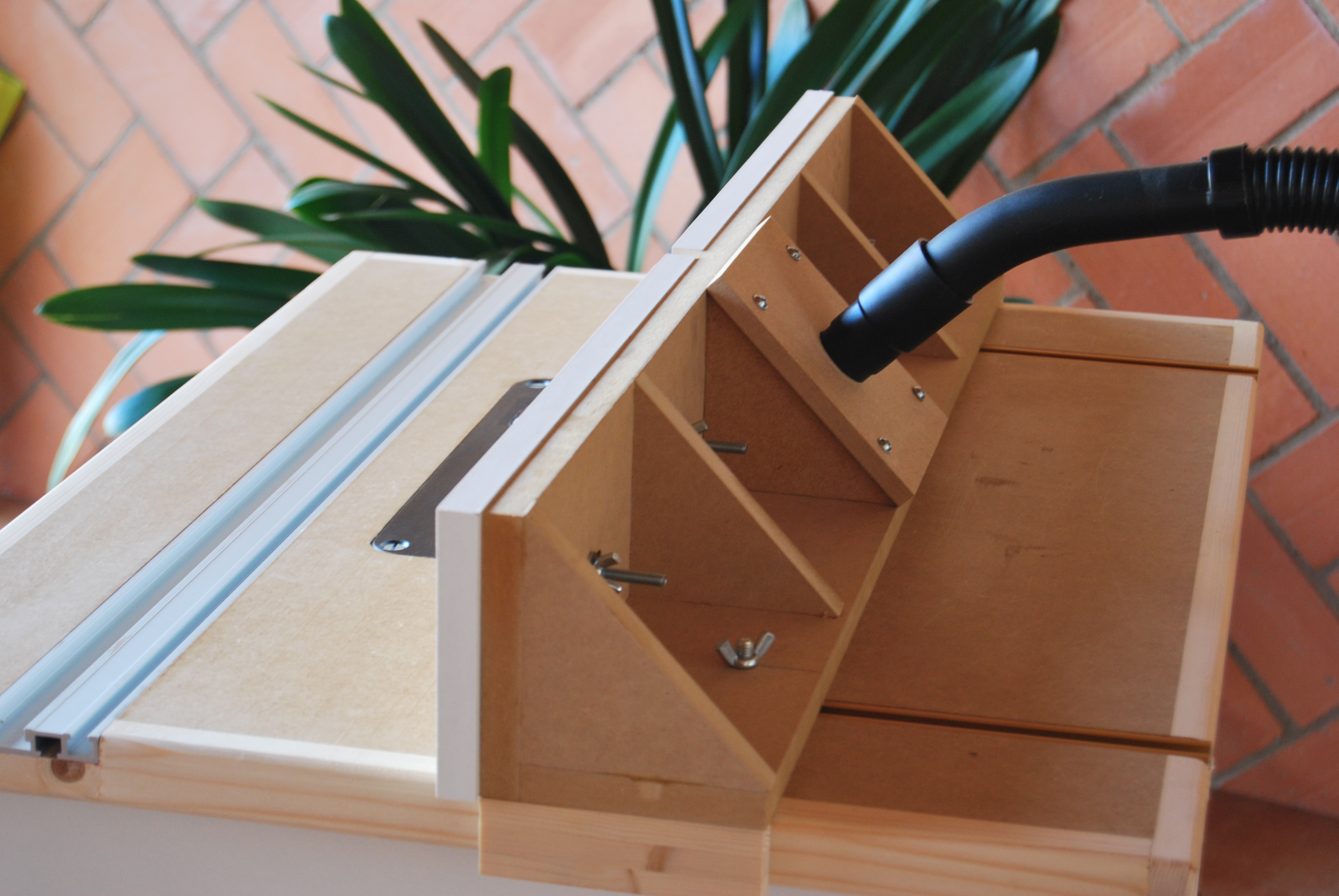

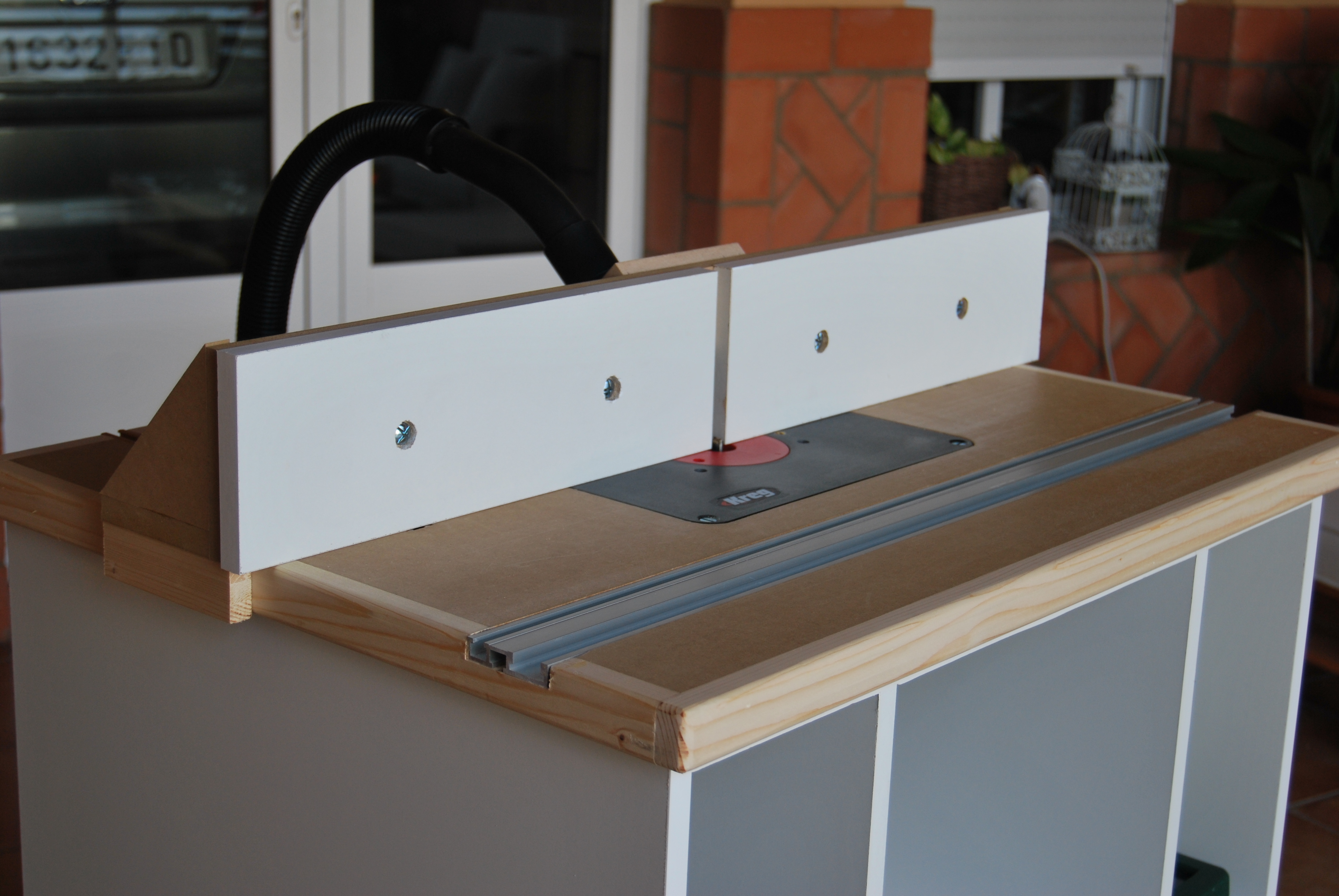

Le he creado una guía paralela. Esta hecha en DM y el frontal en melanina (un poco puñetera que se salta de mirarla) que será la parte movil. Lleva a los laterales unos topes lo que hace que vaya mucho mas paralela que si no los tuviese.
Os pongo las fotos mas o menos en orden de como la he ido haciendo, primero la parte de DM y después le añadí el frontal. El sistema de aspiraciones consiste en tapar la caja justo de detrás del agujero central de la guía y conectar ahí la aspiradora. En principio usare la aspiración de la guía cuando frese o ranurae en los cantos justamente o conectare la la aspiración de la fresadora, en este caso por abajo, cuando vaya a realizar un rail en el centro de un tablero o una ranura que se aleje del borde.

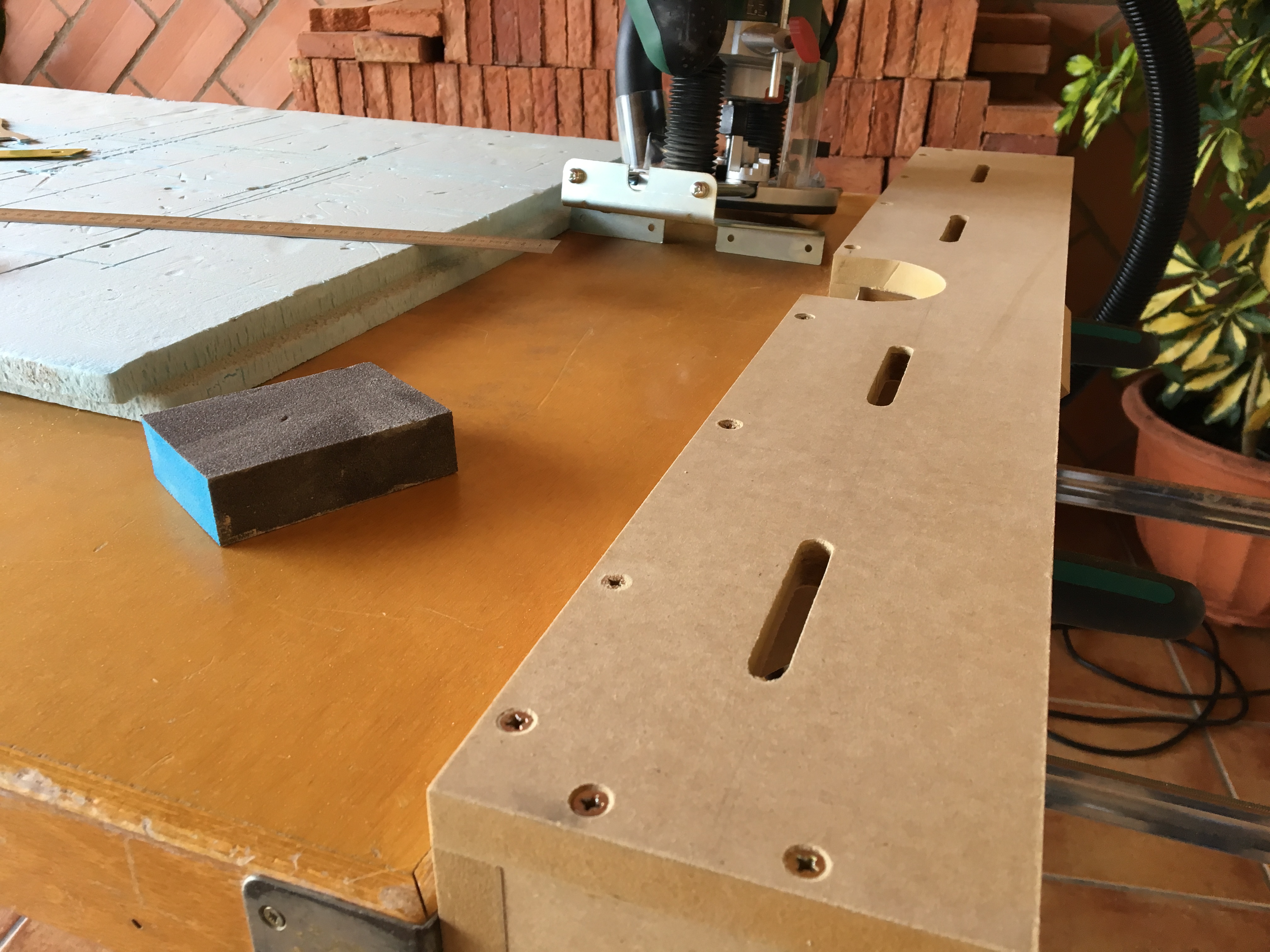

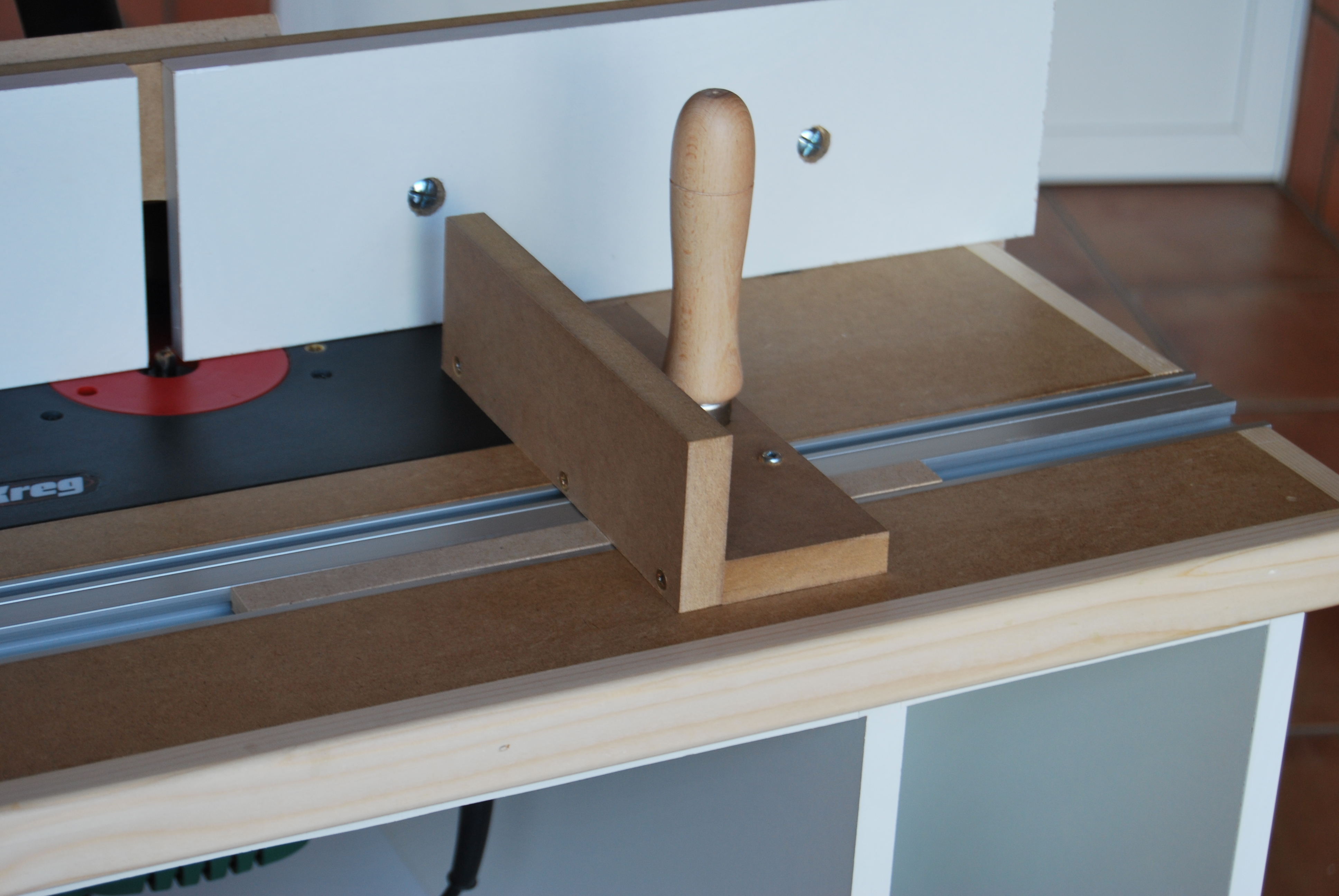

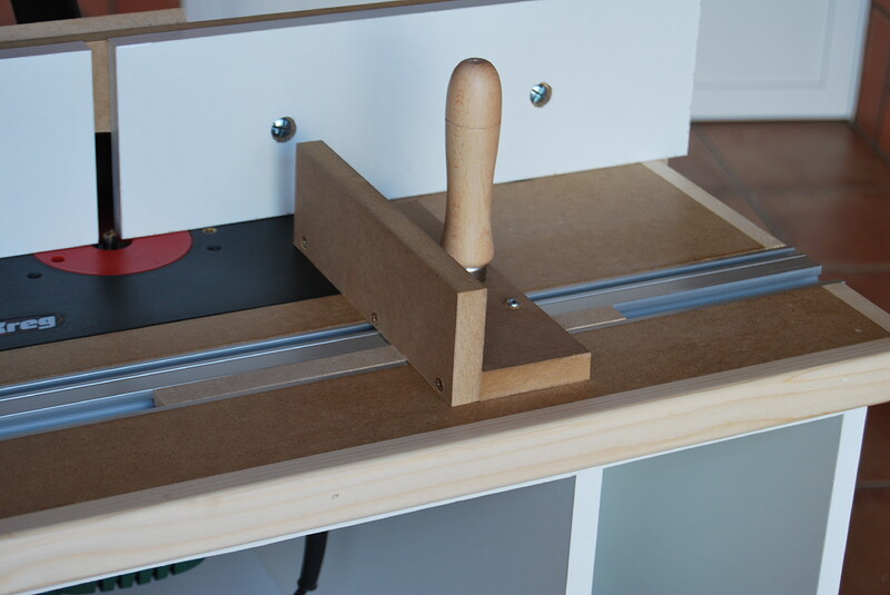

También le he fabricado una guía para que vaya en el carril de aluminio que me permita trabajar por ejemplo en los cantos de los listones. Fue así un poco improvisada y rápida pero creo que me dará el apaño.
Finalmente os enlazo un vídeo con una prueba de la aspiración y una primera prueba de uso.
He hecho varias pruebas haciendo como se ve en el video, una pequeña ranura en el borde y también redondeando el canto de un listón y debajo no cae nada, si acaso una o dos virutas, se lo lleva todo la aspiradora, la verdad que me ha sorprendido y es super limpio.

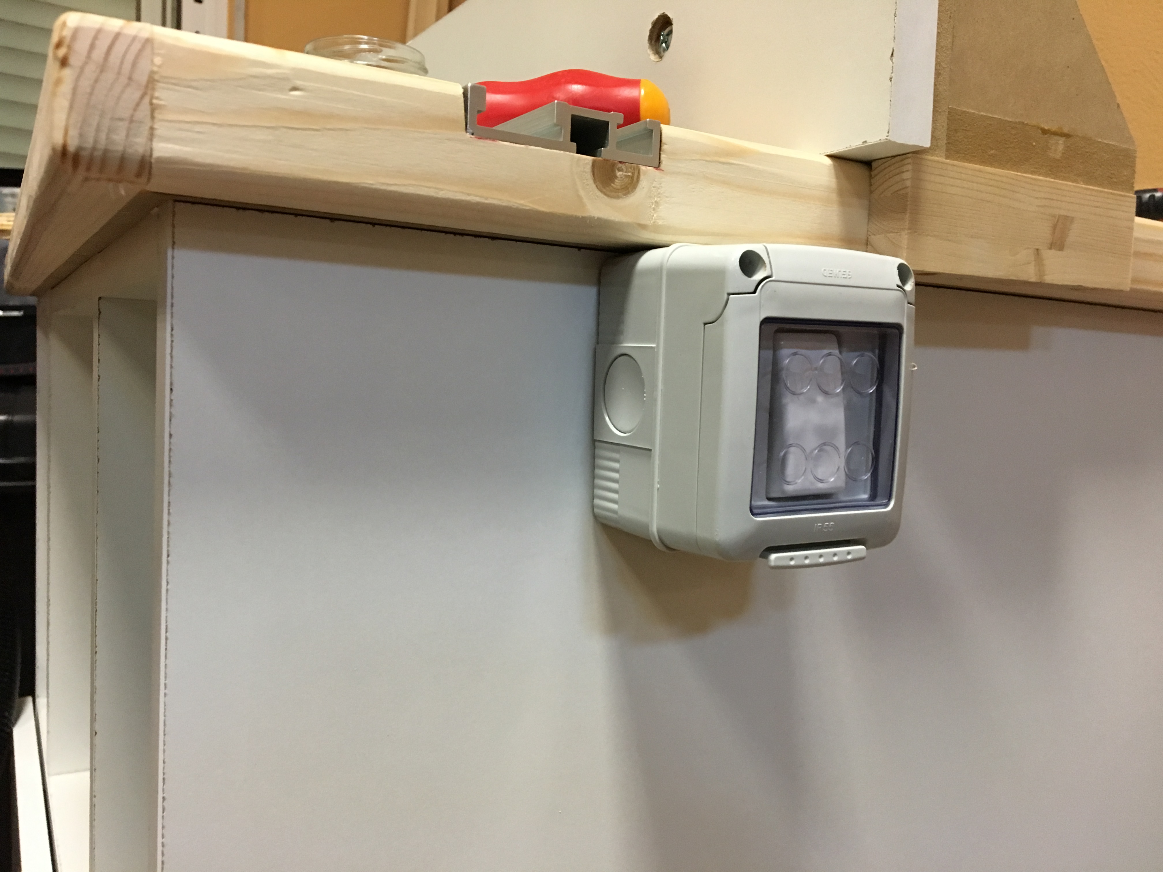

Lo siguiente que le hace es el sistema eléctrico. Constara de un enchufe donde enchufare la fresadora, de este saldrá un cable corto con un macho en la punta que ira a la corriente, y para abrir o cerrar el circuito, en el exterior pondré un interruptor en una caja estanca, lo que permitirá a parte de protegerlo de polvo y demás de que no pueda accionarlo si rozo con la pierna o algo.
Lo que hace será enchufar el sistema eléctrico a la aspiradora, así, cuando pulse el interruptor se accionara la fresadora y unos segundos depuestos, automáticamente la aspiradora arranca, esta es una función muy tul que tiene este aspirador. Imagino que los que permiten enchufar herramientas hacen lo mismo.

Ademas ya le añadí el sistema eléctrico, de eso solo tengo una foto, le puse un interruptor estanco fuera (lo que tengo a la mano en casa que es mas barato :wink: ) en el hueco derecho tengo una tabla que por la parte de atrás tiene un enchufe en el cual enchufo la fresadora y del cual sale un pequeño trozo de cable que como comente conectare a la aspiradora. Ayer lo probé y va estupendo y es muy cómodo.

De donde has sacado la guia de aluminio?
La posición de la fresadora es el centro de la mesa?

Estas son las guias:
La fresadora esta justo en el centro de la mesa es algo que dudaba donde ponerla y al finaldecidi centrarla.

Qué opinión tienes de centrar la fresadora? Estas contento o crees que habria sido mejor disponer de mas base en la parte frontal? Todas vuestras experiencias son positivas para el resto de conpañeros, muchisimas gracias!
Hola ByGsus pues la verdad de momento para el uso que le di estoy contento. A nivel de trabajos caseros que seran los mios creo que sera suficiente. Ademas, el otro dia, le quité la guia y frese una pieza de forma irregular y poderme mover libremente por la mesa mientras la fresaba me fue bastante util.
Quizas tampoco hubiese sido mala idea dale algunos centimetros mas por la parte frontal pero como ya te digo… de momento contento!
te esta quedando genial, para el interruptor de seguridad yo hubiera optado por algo asi,
https://es.aliexpress.com/store/product/On-Off-Water-Proof-Push-Button-Switch-10A-250V-380V-Waterproof-PushButton-for-Cutting-Machine-Bench/2906194_32830680575.html?spm=a219c.search0104.3.84.2a8b8193TJnayu&ws_ab_test=searchweb0_0,searchweb201602_1_10152_10151_10065_10344_10068_10547_10342_10343_10340_10548_10341_10084_10617_10083_10616_10615_10307_10301_10303_10313_10059_10184_10534_100031_10604_10103_10142,searchweb201603_36,ppcSwitch_3&algo_expid=ea7f616d-6d8a-4d4f-b8f7-3d83684b7565-12&algo_pvid=ea7f616d-6d8a-4d4f-b8f7-3d83684b7565&priceBeautifyAB=1
@josechernandezm muchas gracias por el enlace, si que me gusta mas ese, la verdad y seguramente lo pedire. De entrada le puse el que veis dado que por casa dispongo de material electrico y para una primera version le instale ese, pero si, seguramente acabe montando uno como el que me mandas.
