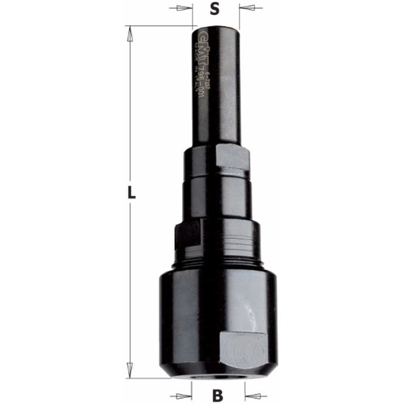

De momento ninguna queja. El uso es de bricolaje, puede pasarse 3 o 4 dias de uso seguido y despues pasarse un mes sin usar, pero he hecho bastantes trabajos en ella. Partiendo de que es una fresadora para bicolaje adaptada a una mesa estoy contento con ella la verdad. Lo unico que me falta es comprar un prolongador para que las fresas mas pequeñas lleguen al lugar que deben.
puedes contar algo más del prolongador que comentas
El mandril seria este, el bastago tiene 12mm por tanto tu fresadora tiene que tener pinza de 12 si no la tendrias que comprar aparte, la mia no la trae y en esa metes est uqe pongo el enlace y ya podrias usar tus fresas de 8mm que es mi caso, son las que tengo.

gracias, no lo conocía y lo voy a necesitar, la fresadora que tengo previsto utilizar es potente pero queda lejos con las fresas de 8 en el soporte de mesa, lo único que he visto que hay algún comentario negativo porque habla de vibraciones
Yo lo cogere por Amazon, que me da problemas… para atrás, los que dicen de las vibraciones quizás dejen mucho fuera de la pinza de la fresadora.
