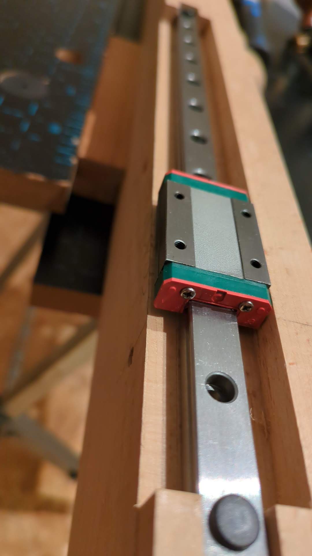

Tenía pendiente poner como quedó el rebaje para las guías. Aun es provisional, la profundidad exacta la ajustaré cuando tenga el sobre encolado y cepillado.

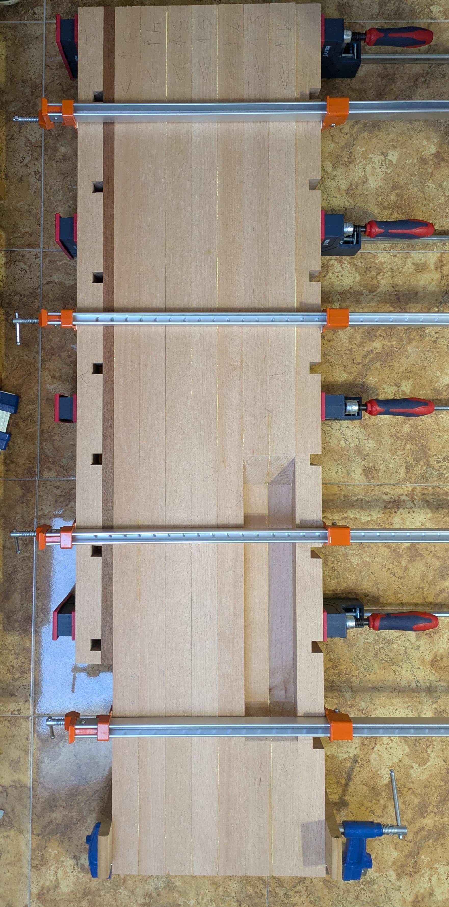

Y hoy he encolado el sobre. Solo faltarían las tablas del contorno. No se que tal habrá quedado porque extender la cola e ir colocando todas las piezas me llevó más tiempo del que esperaba. Espero que no estuviesen demasiado secas las primeras piezas a las que puse cola cuando apreté los sargentos.

Hoy he quitado los sargentos y parece que ha quedado bastante sólido. Lo malo es que una de las tablas que lleva el rebaje porta-herramientas se desplazó 1mm hacia arriba y me va a costar bastante arreglarlo porque en ese hueco no entra el cepillo.

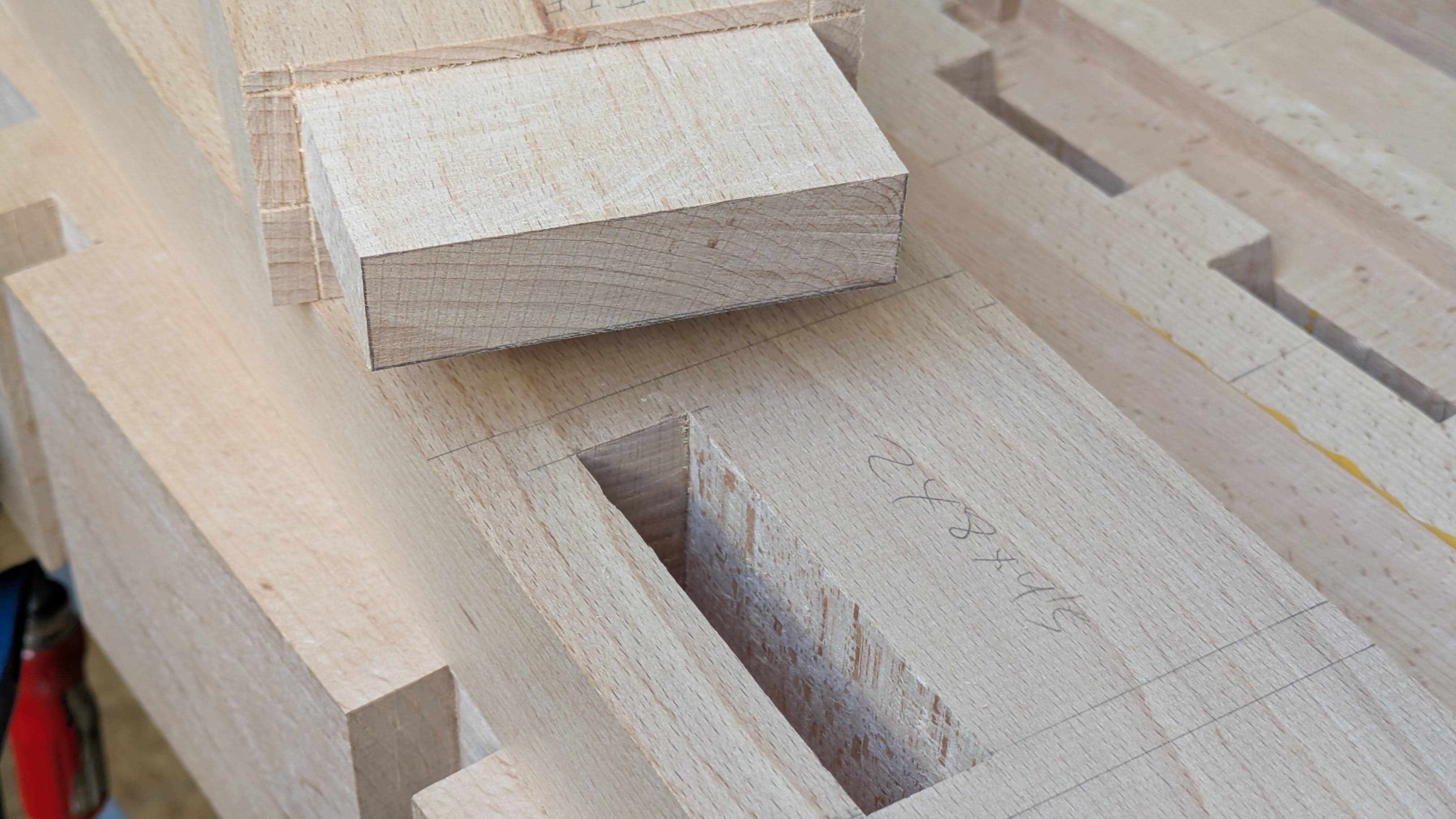

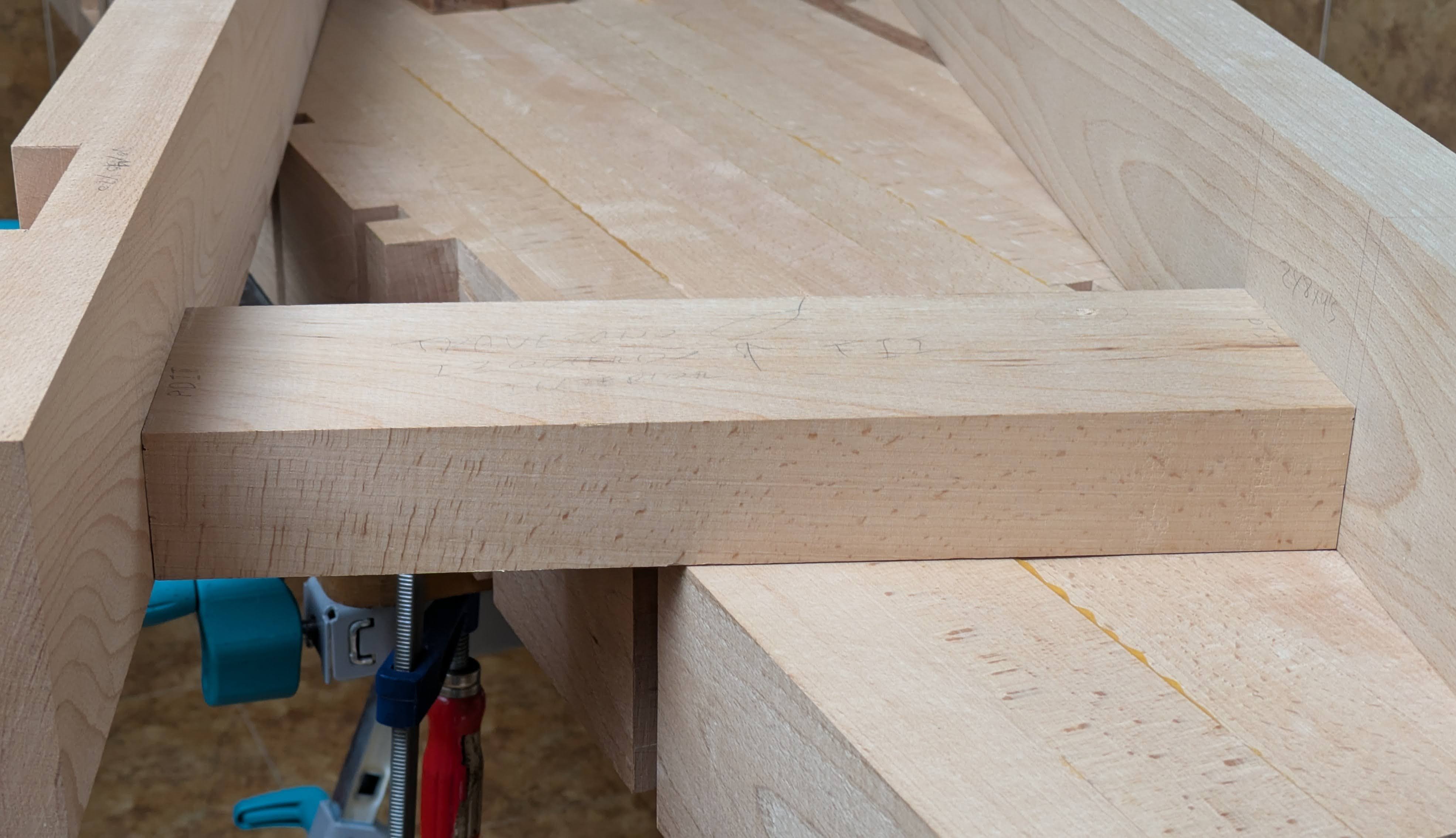

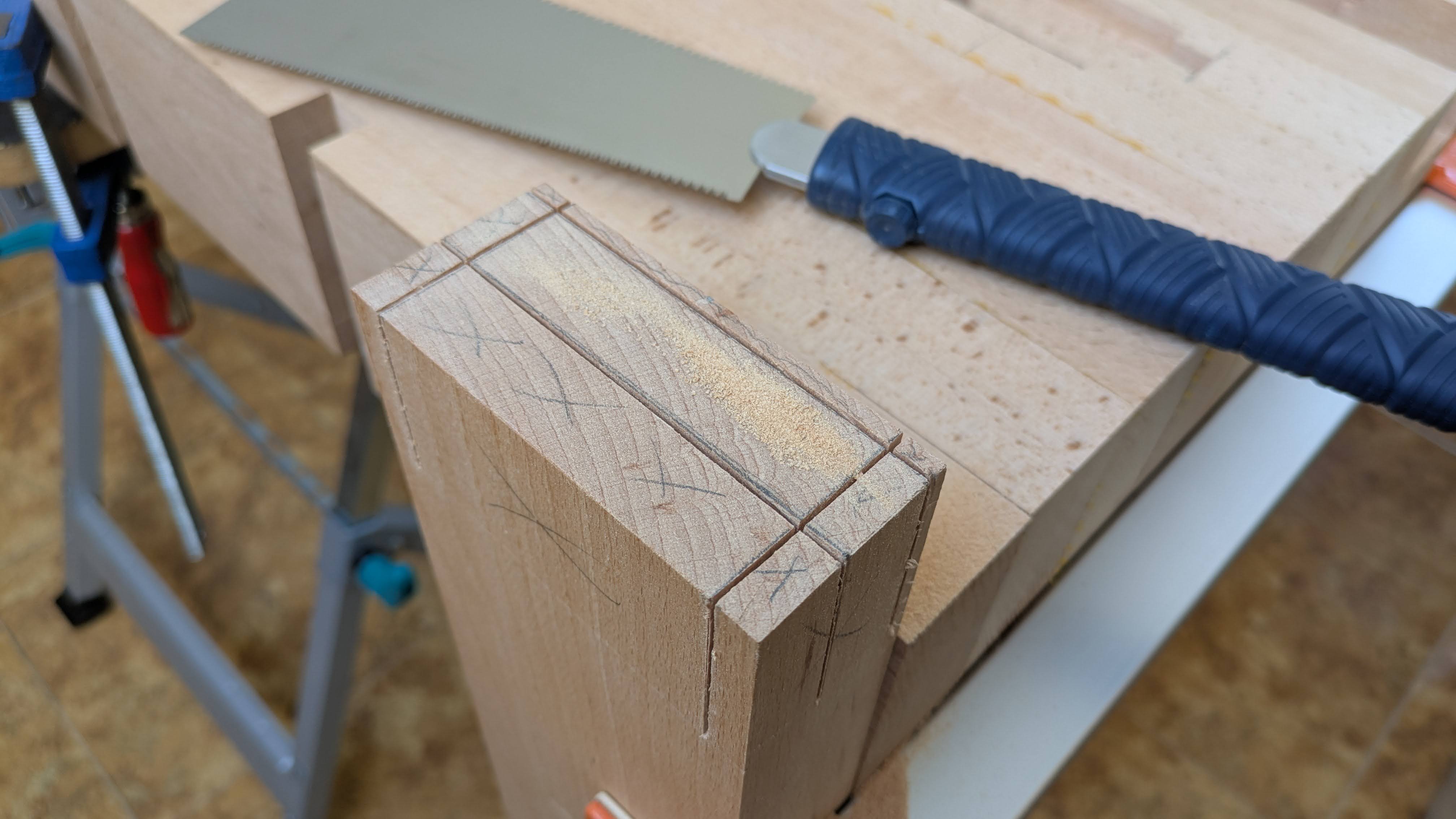

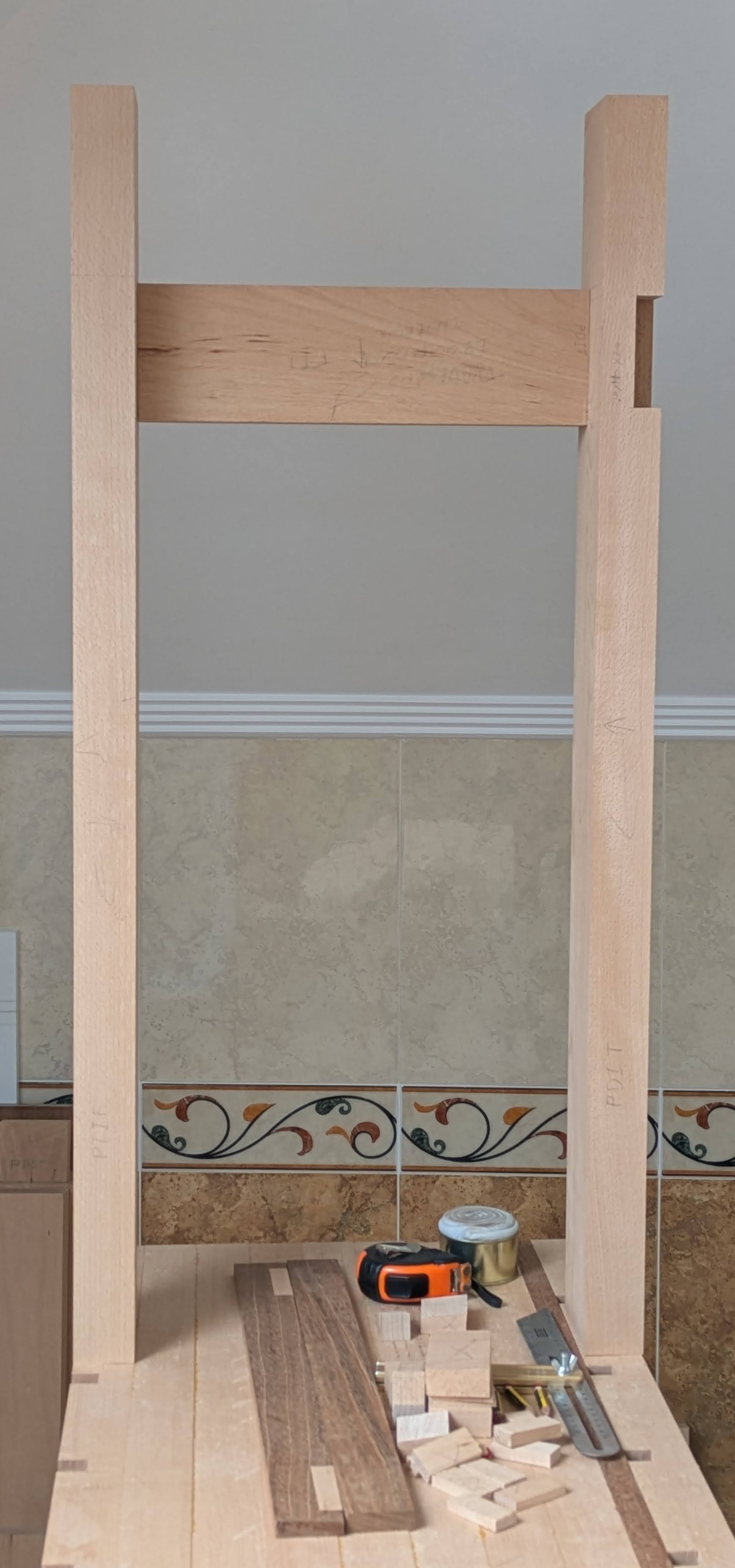

He terminado de hacer las cajas en las patas y estoy preparando los travesaños con las espigas. Por ahora llevo 1 de 4 travesaños. Dejo alguna foto.
Son de mis primeras cajas/espigas, aun tengo que mejorar los ajustes. Empecé por los travesaños cortos porque se ven menos si me queda algún defecto. Espero que cuando me ponga con los largos salga mejor.
No se si ir encolando ya las dos mitades de las patas (en las imágenes solo se ve una mitad, pero serán del doble de grosor) y los travesaños según los voy preparando. O mejor esperar a tenerlo todo y encolar a la vez patas, travesaños y sobre.
La primera opción me parece más fácil, pero con el riesgo de que algo se descuadre y luego el ajuste no sea bueno. A la segunda le veo el problema de tener que montar muchos elementos de una vez, controlando que nada se mueva al apretar unos y otros, el tiempo para hacerlo todo antes de que la cola seque, … me parece más arriesgado. ¿Vosotros como haríais?
Pues yo lo veo del 15

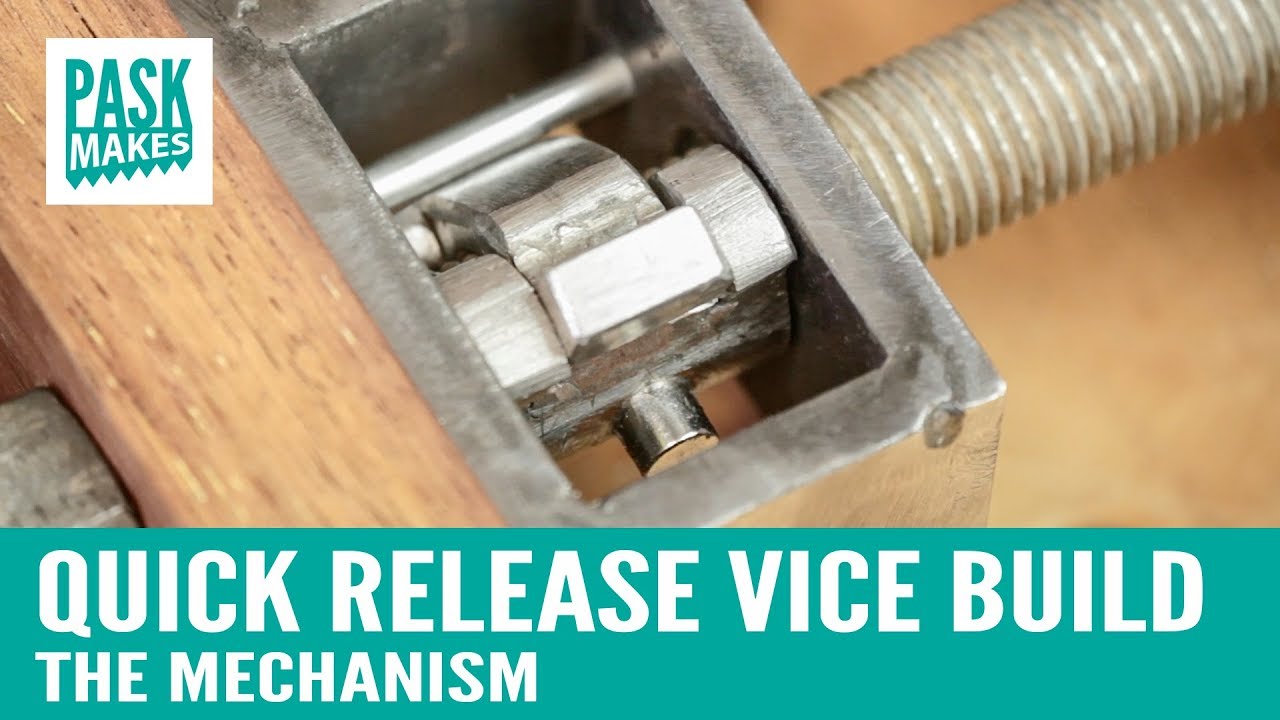

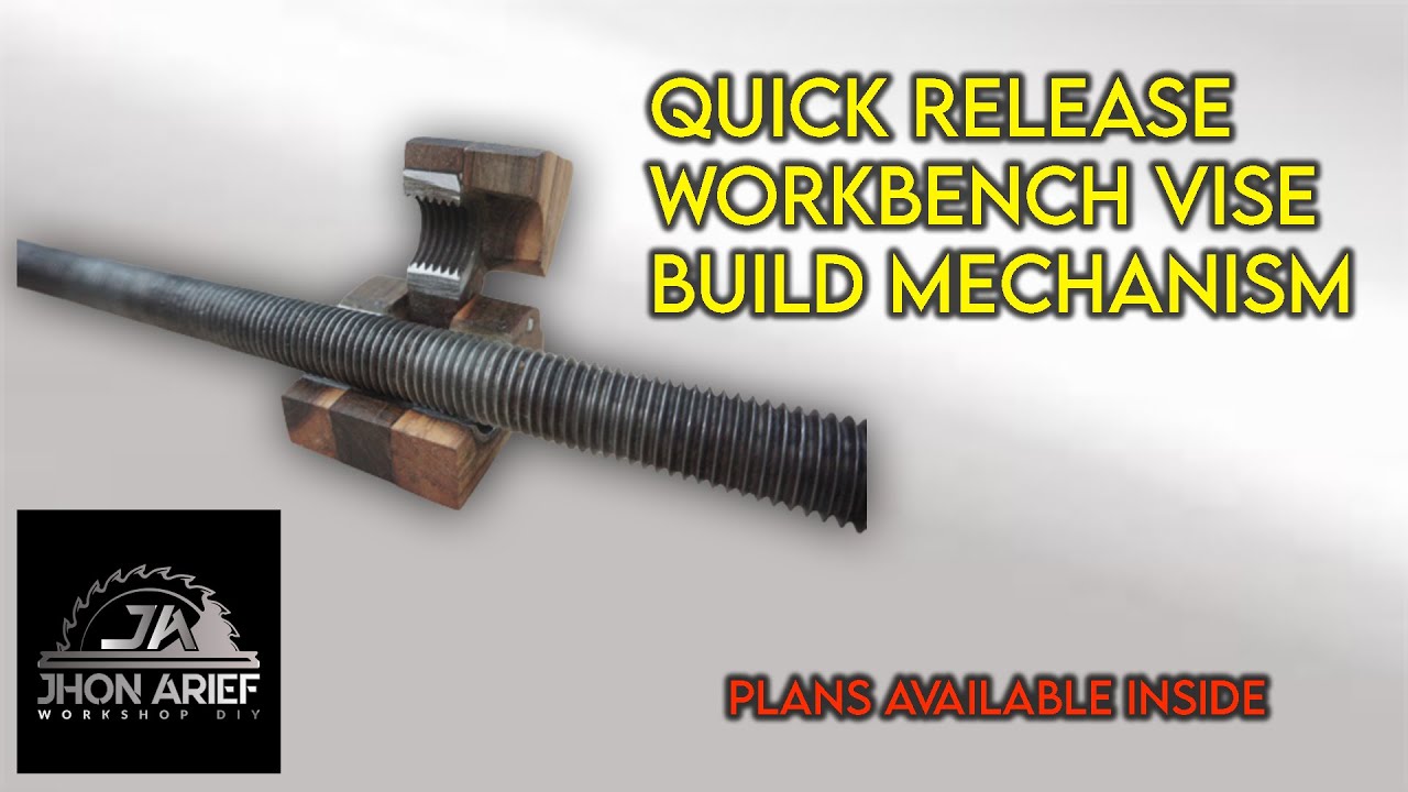

Hablando de mordazas hay un video que ahora no encuentro de una mordaza casera con 2 roscas laterales y el eje central pero que me llamó la atencion una cosa, puedes empujar la mordaza para cerrarla (sin usar la palanca, solo deslizando), y cuando toca ya la pieza la aprietas con media vuelta, no acabo de entender ese sistema pero es super practico, por si alguien sabe a lo que me refiero y pueda explicar el principio de esa mordaza.
Ya decia yo que aquello del tornillo deslizante tenia truco, estuve dias dandole vueltas y el del video no explicaba nada de que era una modificacion, por fin veo claro lo que habia detras de ese tornillo misterioso, gracias por los videos explicativos, nunca hubiese dado con la solucion ![]()
Por cierto, no venden en algun sitio los accesorios para montartelo tu mismo con ese sistema ya fabricado? No se ve muy complejo pero por si lo venden ya hecho.
No conozco ninguna empresa que venda lo que buscas, siempre podrías comprar un usillo roscado con rosca cuadrada que som mejores para hacerse una mordaza de banco y partir la tuerca para hacerlo rápido.
Phier tiene algún modelo de husillo para este menester pero no creo que tenga tuercas partidas.
@virutasibz tiene buena pinta y buena variedad de medidas, tomo nota, por cierto, lo de la rosca cuadrada en que beneficia? lo del paso si que entiendo que es para reducir vueltas y trabajar mas rapido pero lo de la rosca cuadrada lo habia leido o visto en algun lado pero no se para que es.
La rosca cuadrada es para tener una rosca que aguanta mucho,cuanto más fino es un paso de rosca más susceptible de deterioro con el uso.
Lo puedes ver con un tornillo y tuerca “normales”. A poco que aprietes un poco de más lo pasas de rosca porque los extremos (el filo) de la rosca triangular son muy finos tanto en el tornillo como en la tuerca. Con una rosca cuadrada puedes apretar sin miedo porque la rosca tiene el mismo grosor desde la base al extremo.

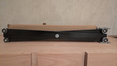

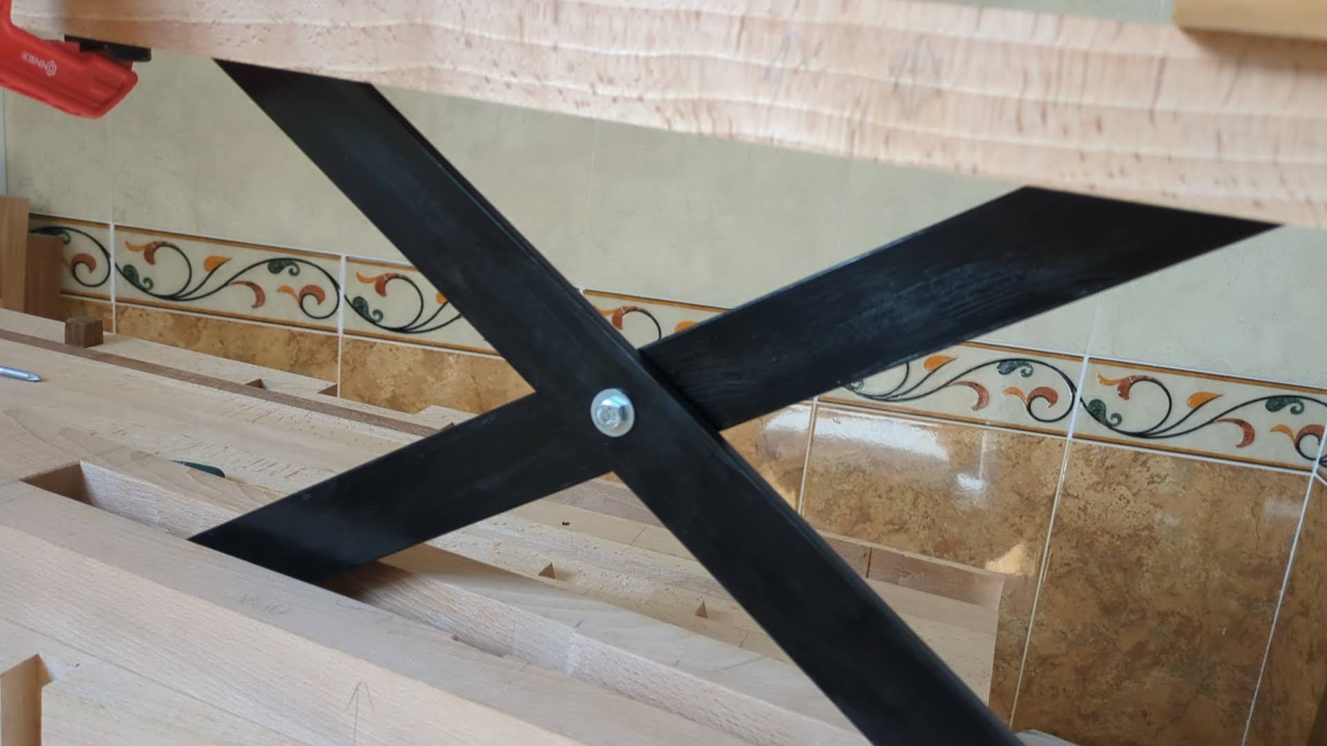

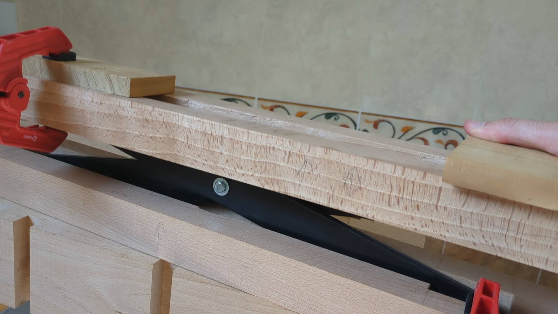

El proyecto sigue avanzando poco a poco. He preparado una cruceta para mantener (casi) paralelas las mordazas del tornillo que va en la pata del banco. Lo que más me ha costado ha sido vaciar las mordazas para dejar espacio para la cruceta, llevo muy mal hacer cortes rectos con la sierra.
La cruceta va fijada en un extremo con unos rodamientos metidos en una abrazadera y en el otro extremo los rodamientos libres para deslizarse por el interior de las mordazas.
Montaje provisional para comprobar que todo queda alienado y se desliza con suavidad.
Saludos, he visto ese sistema en algun video y siempre lo he encontrado muy practico, es muy robusto y aparentemente sencillo pero como dices, el vaciar la madera tendrá su trabajo pero se ve genial el resultado ![]()
