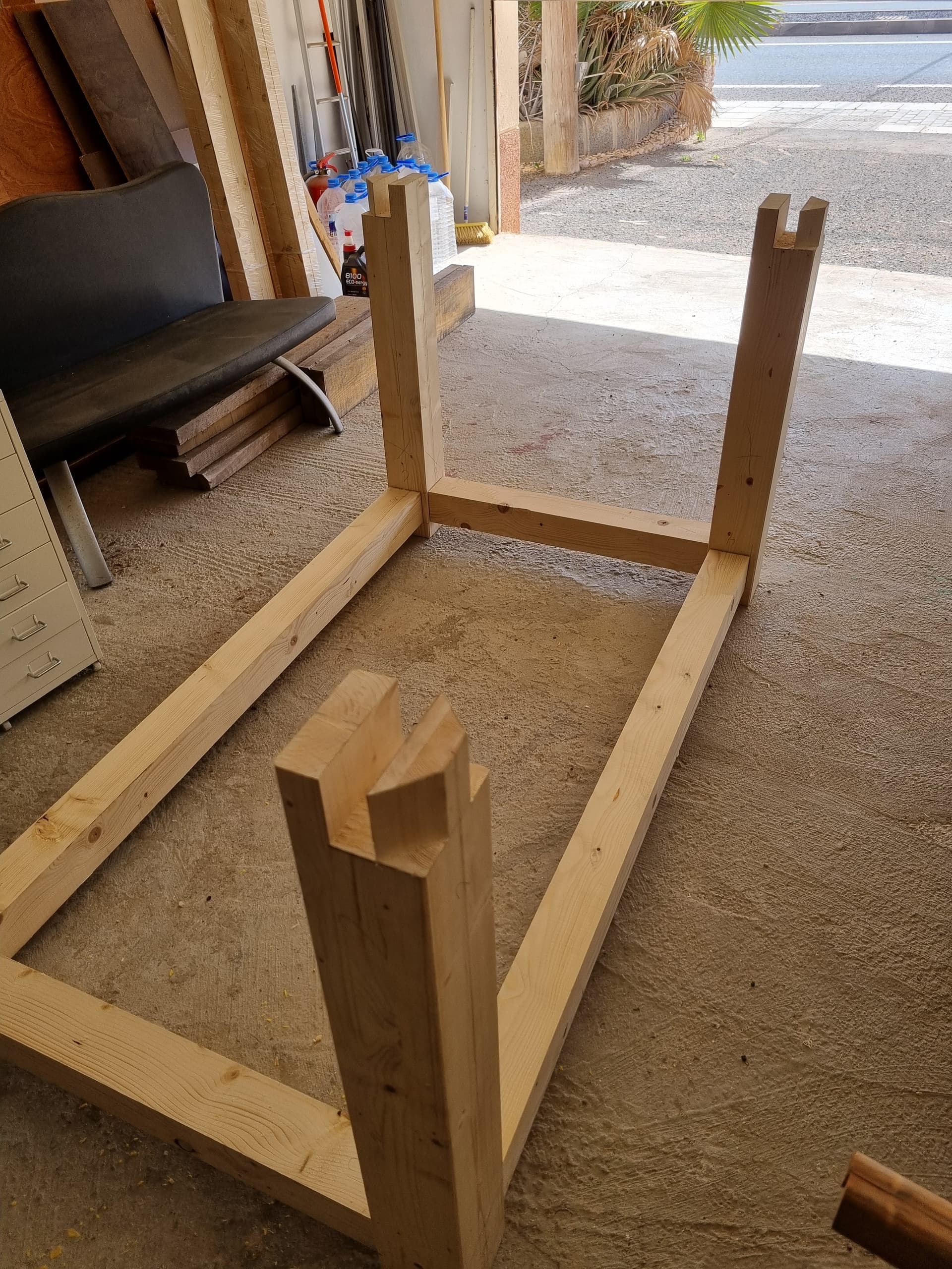

Yo lo tengo hecho de sobre 100x200cm y u a altura creo de 95 aproximadamente
Yo le tengo puestas unas ruedas, para poder moverlo .
Todavía no esta terminado, pero para que tengas un pequeño avance.
15 Me gusta
