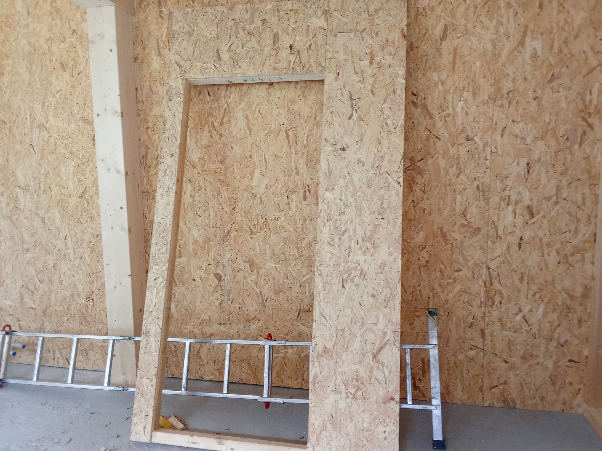

Esas paredes con OSB y menudo taller de ensueño!
El taller donde trabajo , se aprecian las paredes de osb y el suelo de tablero de pino de tres capas

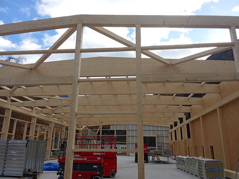

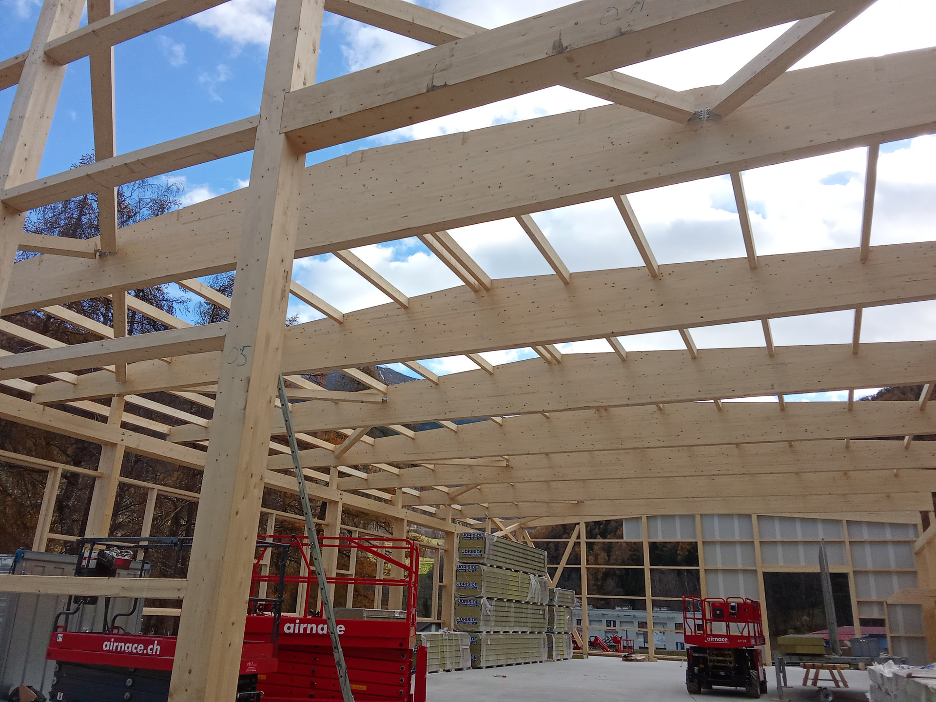

Hola , nuevas fotos
Bufff.. entre al aspecto que va tomando y los paisajes, buff, me mudaba ahi hoy mismo..
