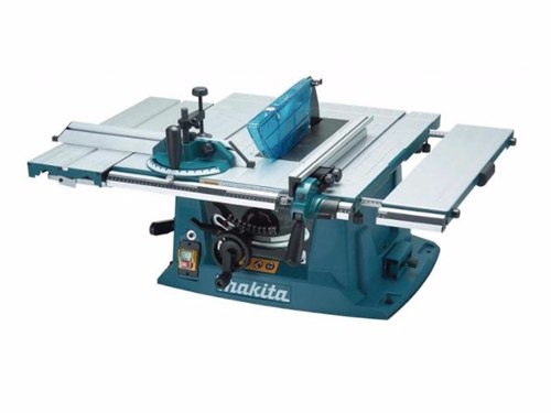

hola, me podrian recomendar entre estas 2 opciones?
makita Mlt100 255

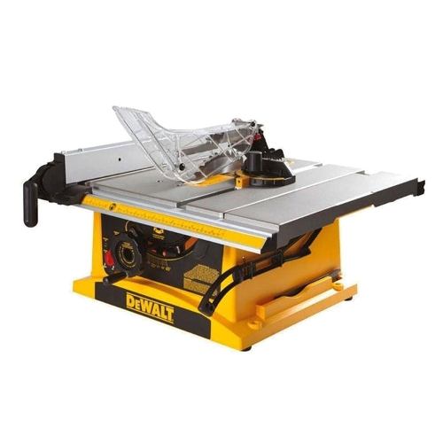

y esta un poco mas economica
Dewalt Dwe7470
la pregunta es que opinan precio calidad? yo me imclino mas por la calidad, pero no entiendo si realmente hay mucha diferencia entre las 2.

Yo prefiero dewalt pero makita no es mala

Entre esos 2 modelos la Makita tiene mejores aditamentos que la Dewalt: tiene bandeja deslizante a la izquierda y extensión de mesa a la derecha. Sin embargo su guía no es completa y eso hará que el extremo terminal no sea firme. Eso no es muy bueno pero depende de lo que quieras cortar y de la forma como trabajes.
La Dewalt sí tiene la guía completa, aunque en ese modelo su guía no es de cremallera como en la DW745. Lo más seguro es que tengas qué estar midiendo siempre la distancia entre la sierra y la guía para dejarla paralela al disco.
Yo tengo la DW745 desde hace unos 7 años y hasta ahora corta muy bien. Para tener una mesa de corte más amplia tuve qué sacrificar la guía original pero valió la pena.
