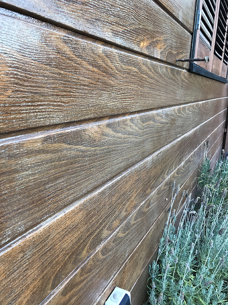

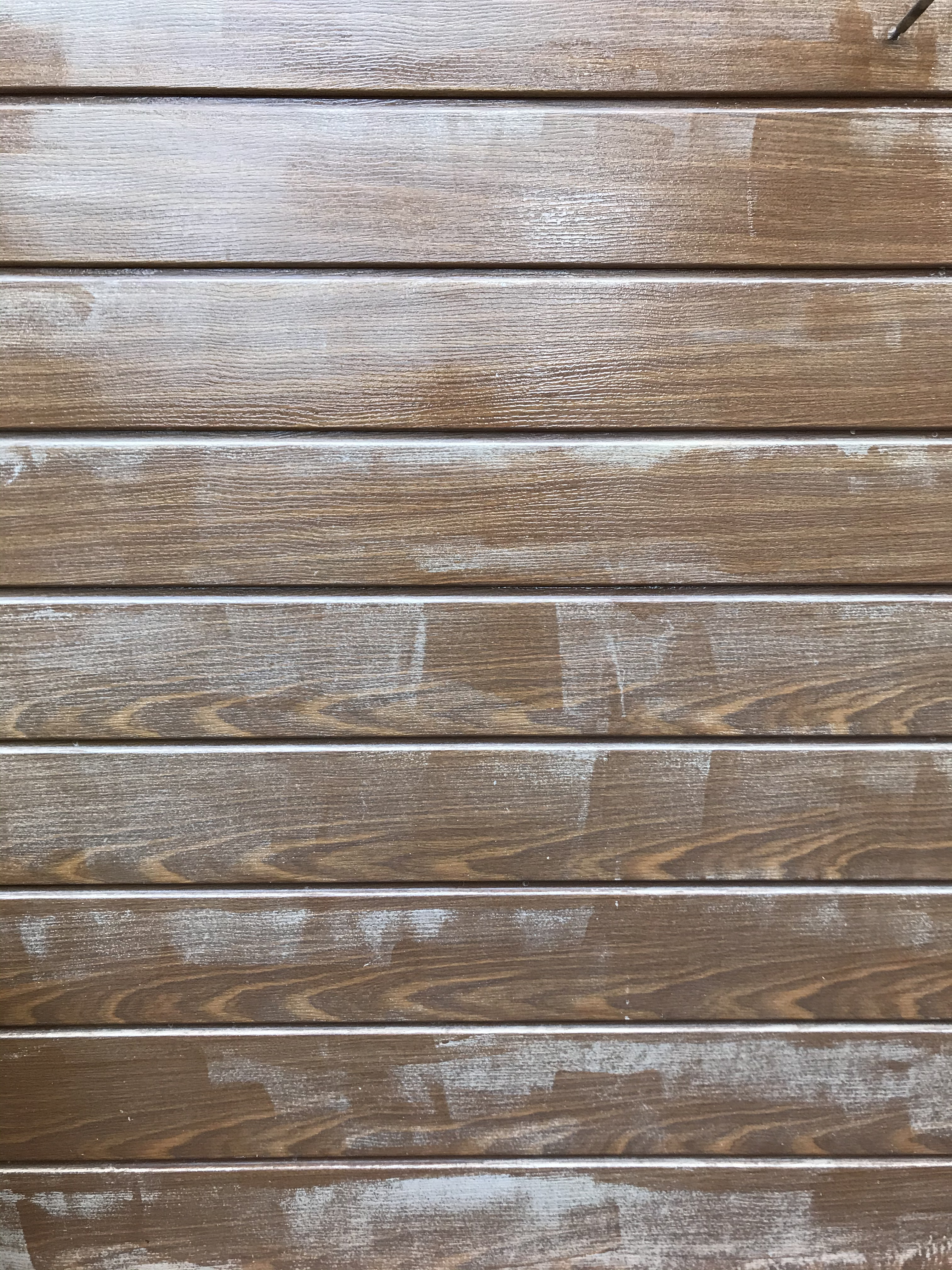

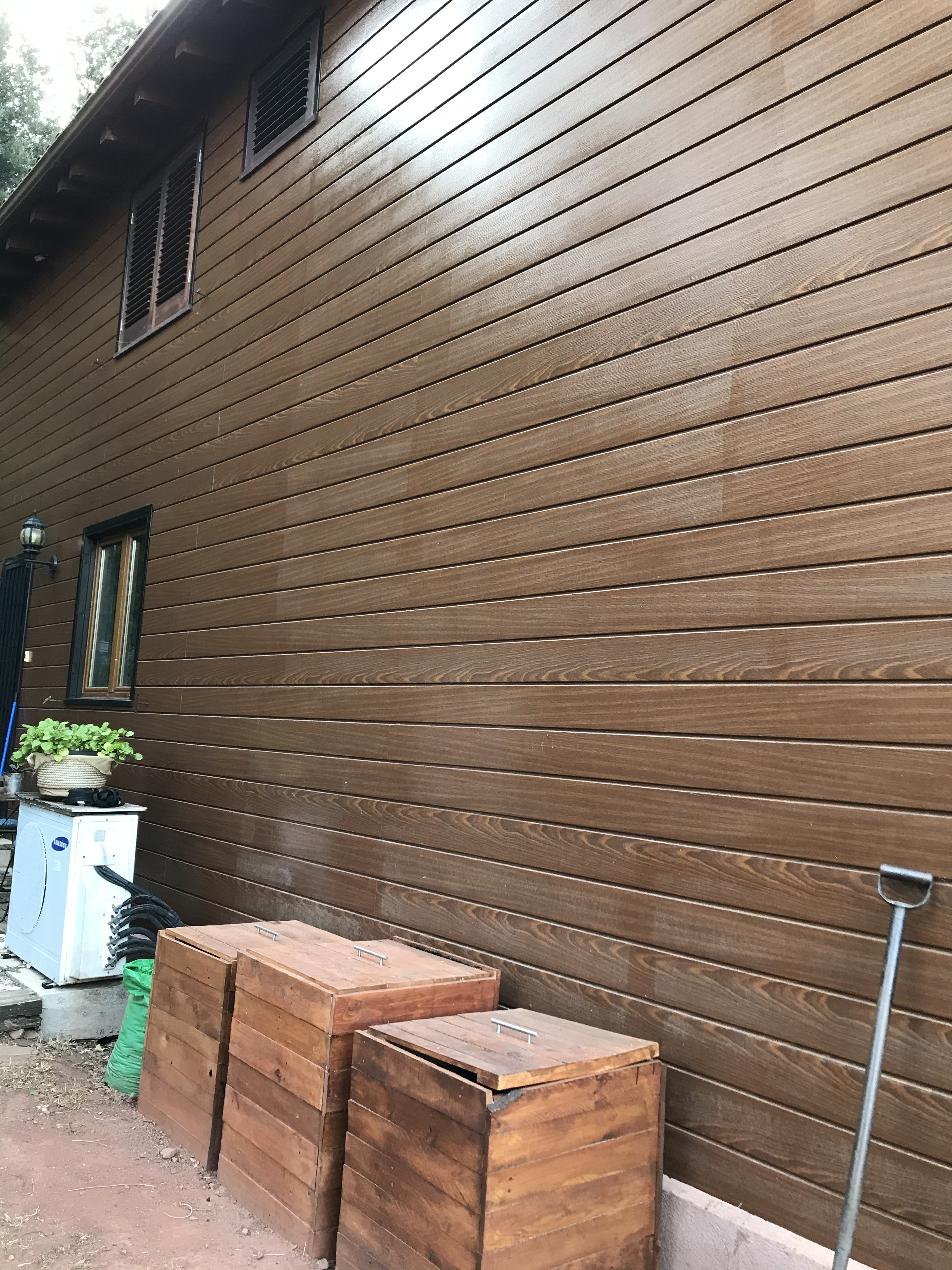

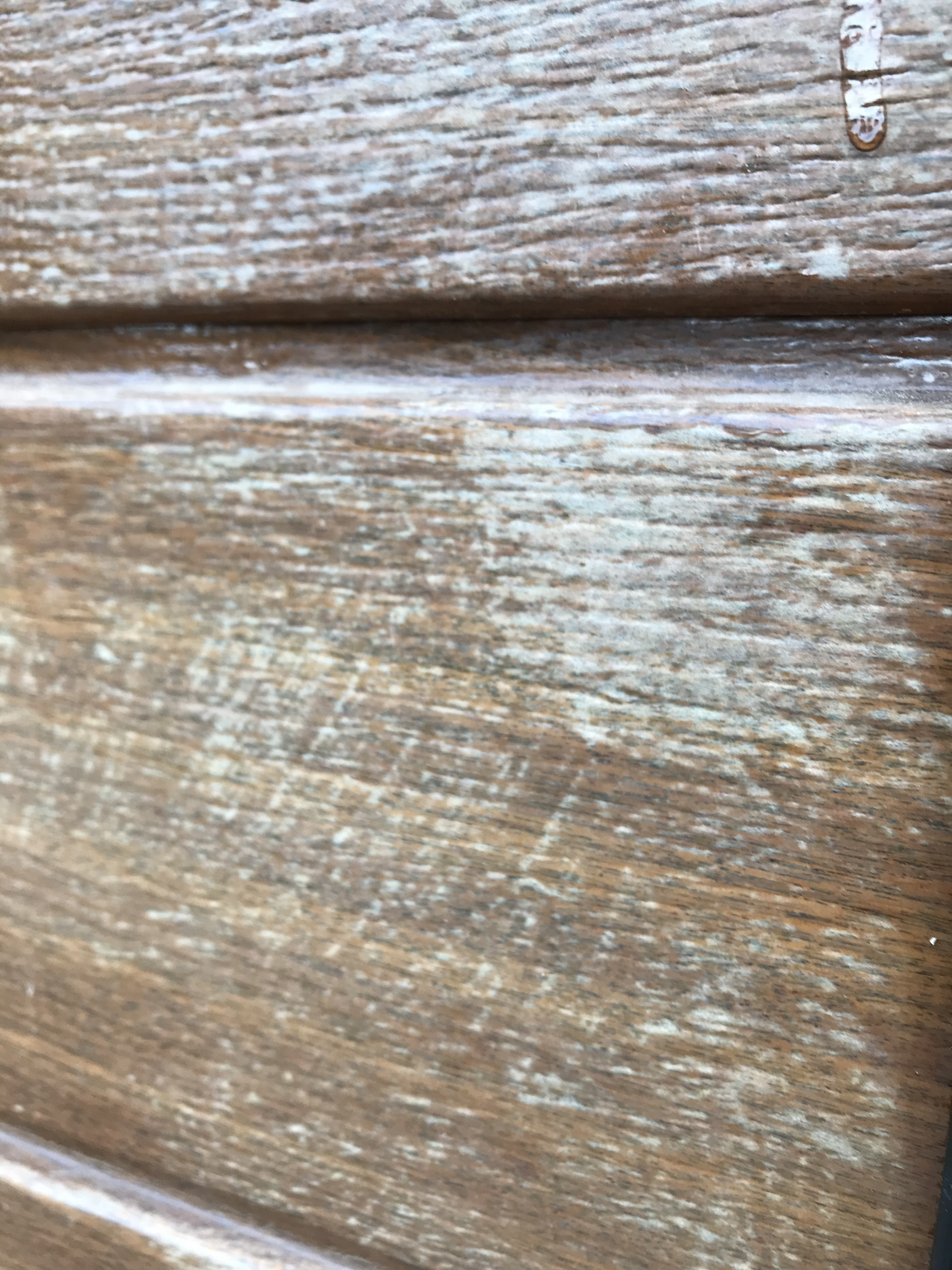

No se bien bien como empezar ya que por un lado soy nuevo en el foro y bastante novato en el mundo de la madera… Bueno voy!! Hace un par de años compramos una casa de madera en el monte ( como veréis es un recubrimiento de madera a lamas sintetico o prensado ) El anterior dueño hizo un destrozo aplicándole barniz ( Yate ) en grandes cantidades y parcheado, dejando zonas blanqueadas y algunas goteadas, viendo que no era lo suyo dejo la casa a medias, yo después de darle muchas vueltas y recibir recomendaciones ( no del todo acertadas, ya que pienso que simplemente aplicando lasur la casa hubiera quedado fantastica. ) me decidí a barnizar lo que quedaba de la casa con el mismo tipo de barniz ( Foto parte trasera de casa ) que también esta perdiendo fondo y ya no es del todo uniforme.
Me gustaría darle solución, y pensábamos pintar la casa entera a color, pero no sabemos bien bien que hacer ni como retirar el barniz…
Alguna recomendación o consejo?

Bueno, ahora por lo menos se ve que es arreglar un material que no es madera. El barniz yo siempre entendía que era para dar protección y terminación a una madera natural, el lasur también. Esa afirmación que hace el propietario de que aplicando lasur hubiera quedado fantástica no creo que sea acertada. Las fotografías de la casa a cierta distancia yo no la veo tan mal. Si pones el foco muy cerca se ven defectos, pero ampliados. Seguir con la idea de dar terminación de madera a un plástico o composite del tipo que sea no lo veo acertado.
No será difícil encontrar la marca de ese material y el fabricante o distribuidor podrán dar una solución apropiada porque sabrán como se comporta ese material.

Yo mejor consultaria al fabricante como dice pennan, por que esas manchas blancas deben ser por que lo que le aplicó no sería compatible con las lamas sintéticas.
En la primera foto se ve que la 5ª, 6ª y 7ª piezas, empezando por arriba, son iguales. La veta es una serigrafia. De lo que conozco, puede ser PVC o aluminio, y es posible que el barniz marino haya atacado el acabado original. Si se lija o se chorrea acabará quedando un material de color liso. Sospecho que la mejor solución va a ser pintar la casa de blanco, o el color que menos os disguste.
Si se confirma lo que dice el maestro Benjamín, y queréis seguir manteniendo el aspecto de madera, probad con titánlak imitación madera y un cepillo que simulan las vetas y nudos de la madera
