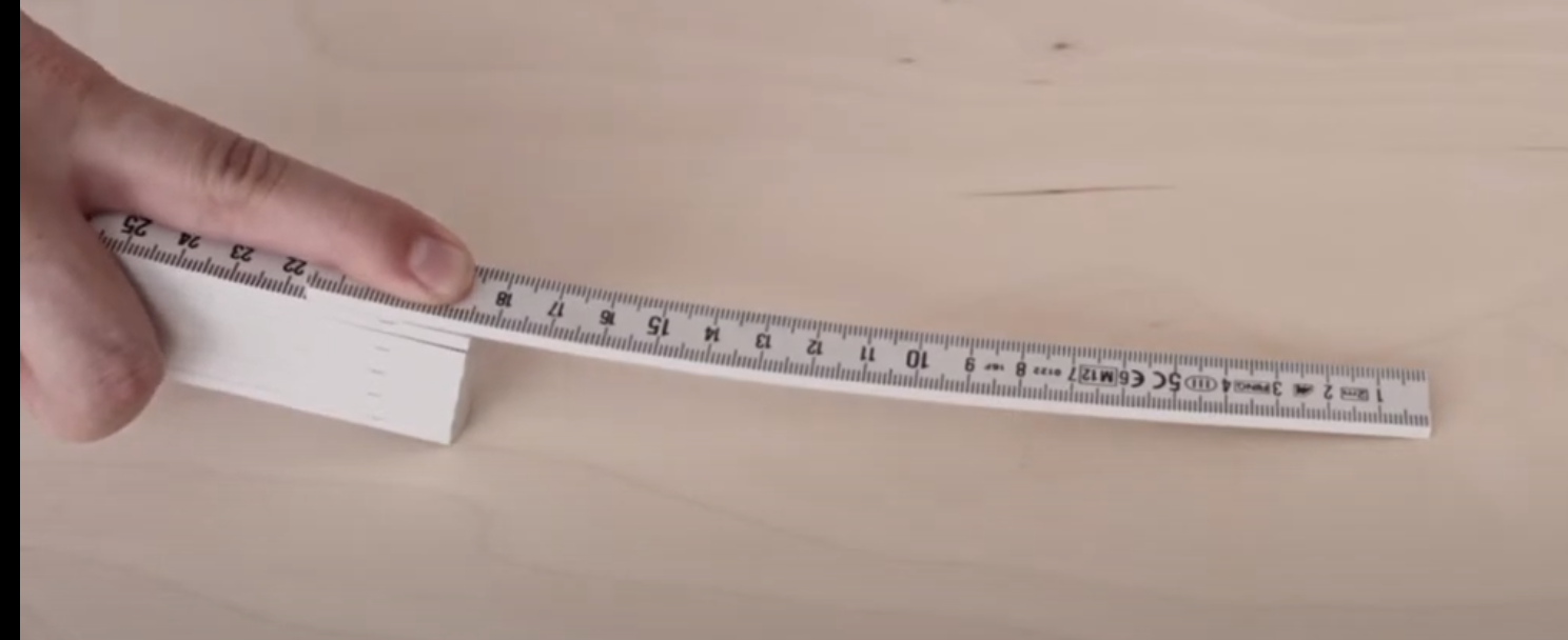

Resulta que los que he visto son metros plegables de 2m, entonces por una cara tienen del 0 al 200 y por la otra cara va del 200 al 0. Que pasa? que la cara del 0 al 200 siempre queda arriba, con lo cual si quieres medir algo pequeño, tipo 15 o 25cm tienes que desplegar 3 o 4 partes del metro para poder dejarlo plano sobre la madera a medir ya que te queda todo el resto del metro debajo y tienes que apretarlo hacia abajo para hacer un buen contacto. No tendria mas sentido que fuese al revés ? Me he fijado y casi todos vienen así. Que me estoy perdiendo?

Buenas tardes, si los utilizas de canto no tienes porqué abrirlos

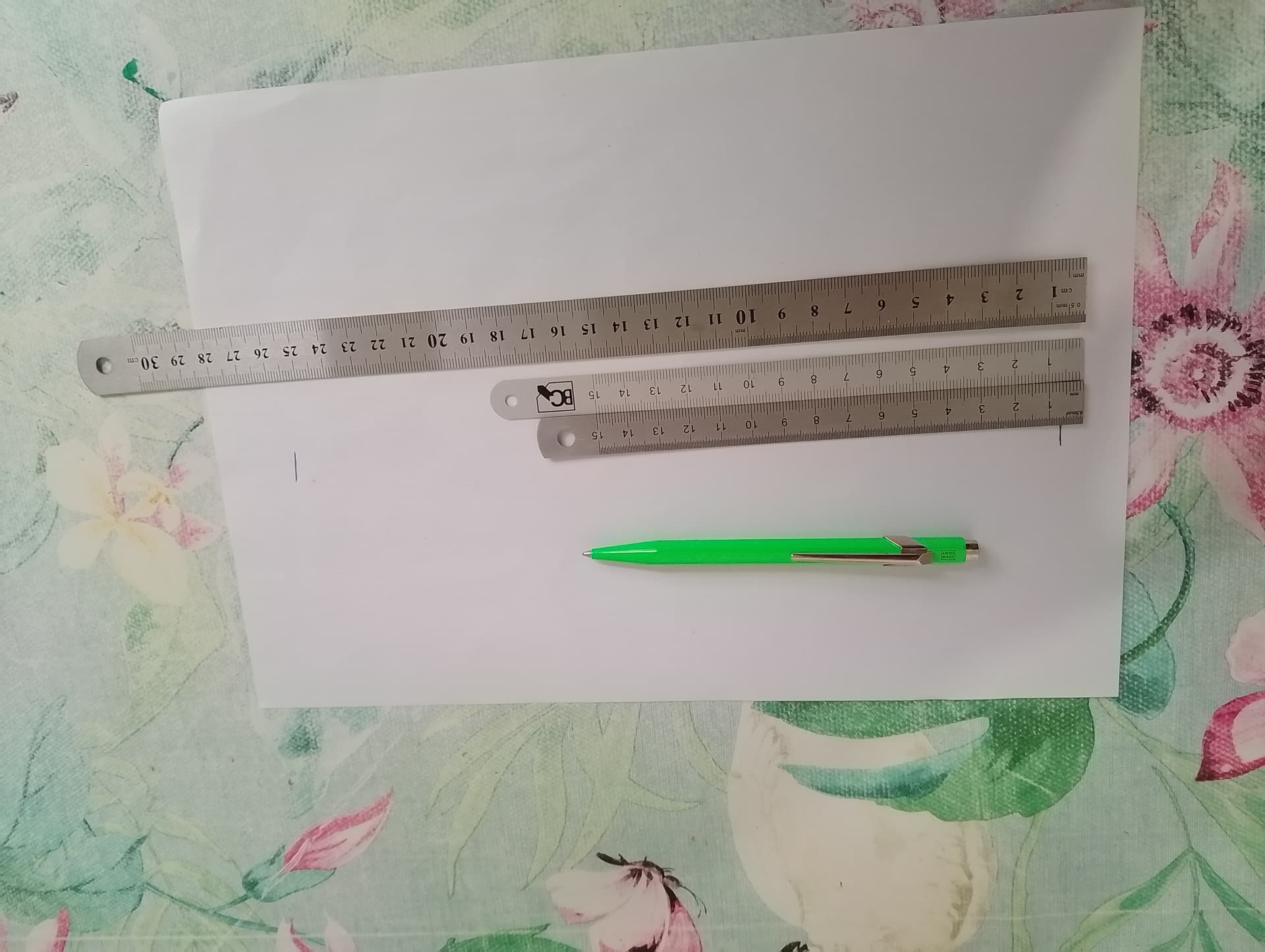

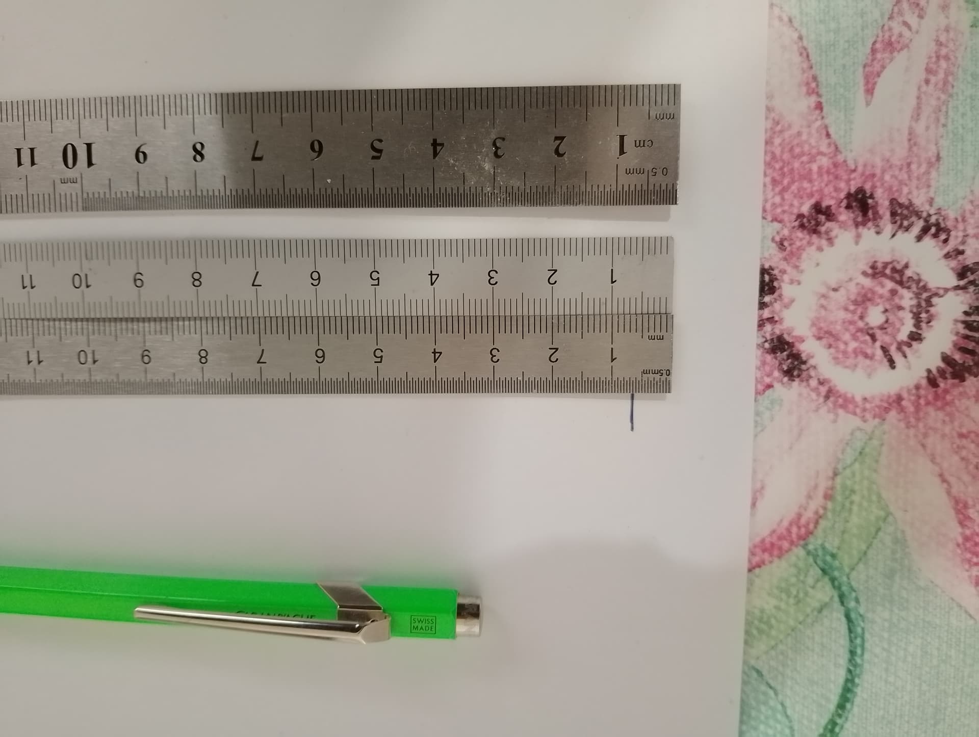

Y sí quieres precisión utiliza alguno de estos, dos de ellos llevan escala en medios milímetros

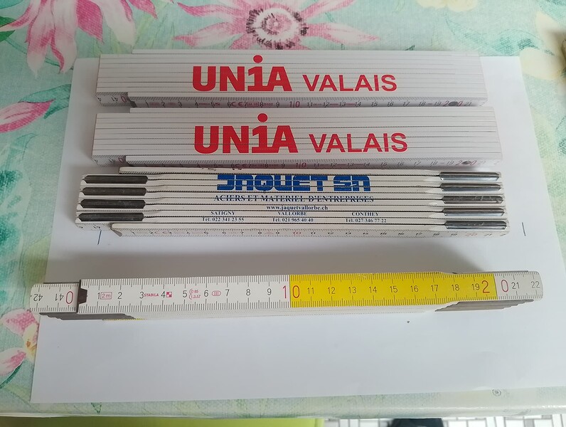

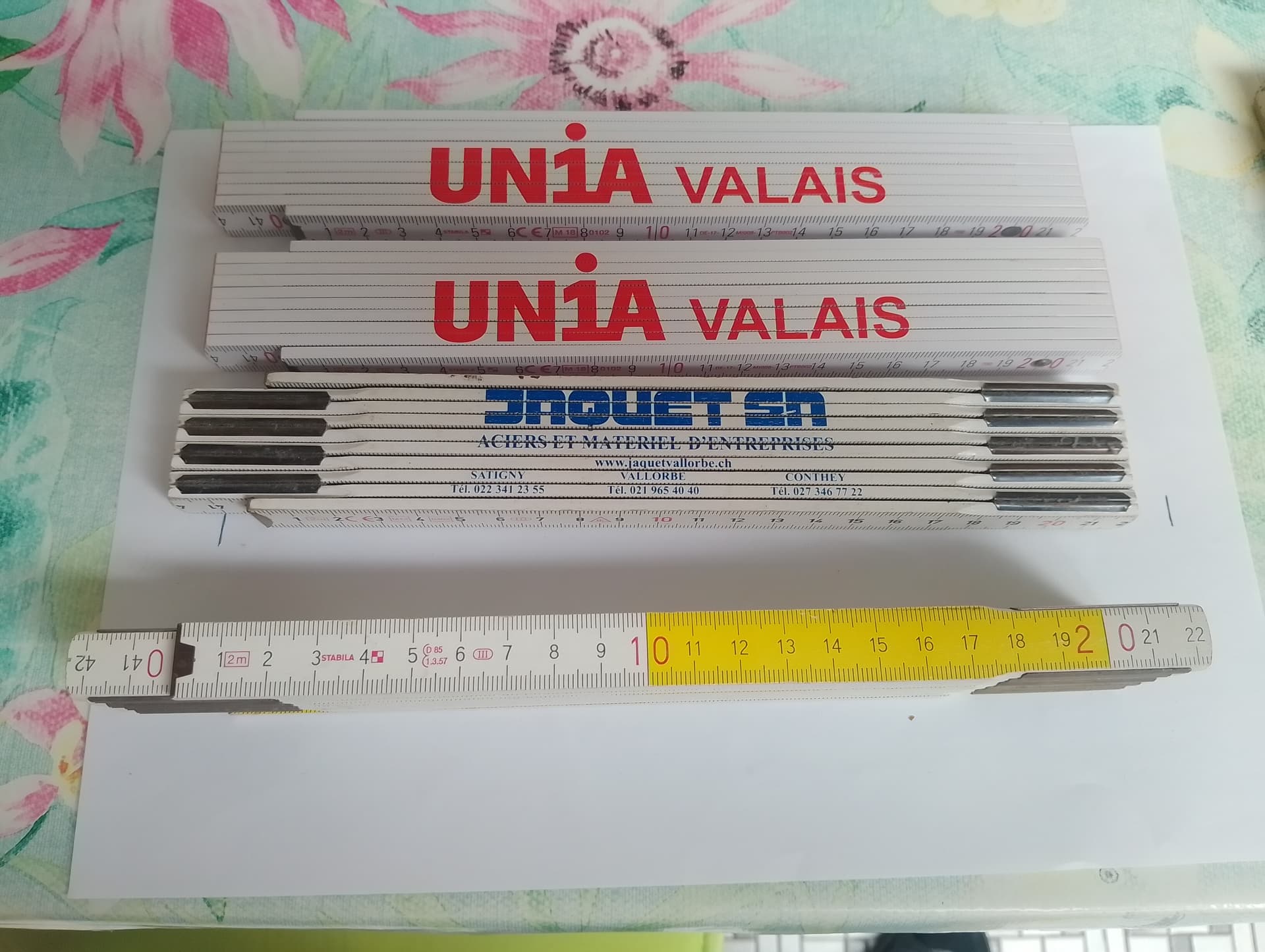

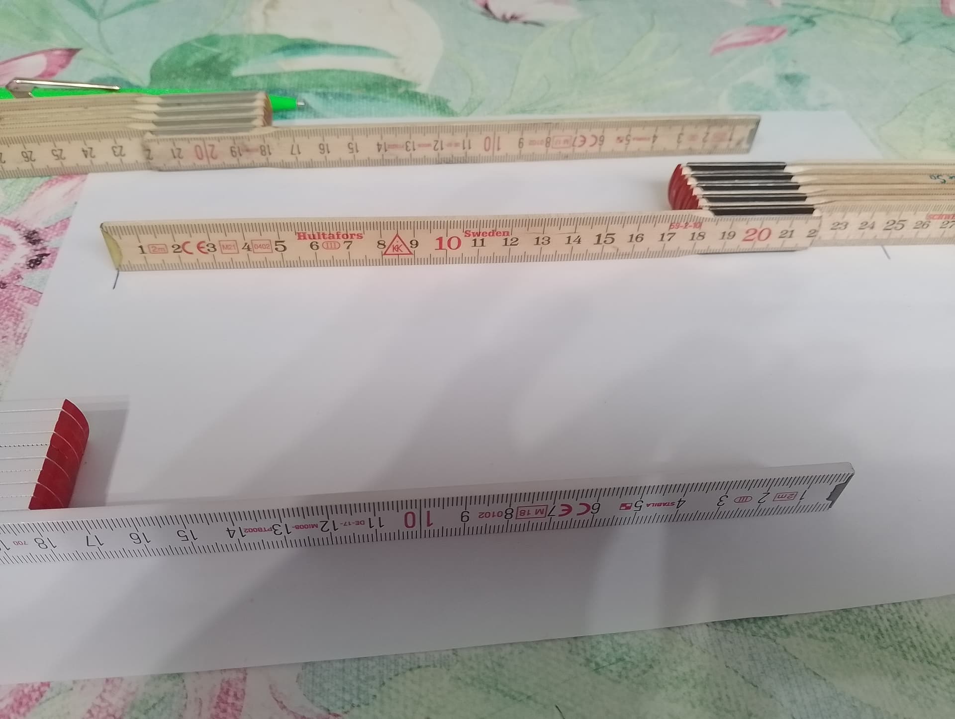

Los míos son de la marca suiza Wiha.
El longlife composite tiene la inversion de las medidas, arriba de 0 a 100, abajo al reves.
Ademas es de fibra y aguanta los 2m sin doblar demasiado.
Lamento no haber comprado el de electricista cuando compre el segundo (uno en taller otro en caja).
Lo del inversor lo uso poco, estoy acostumbrado a usarlo de canto.

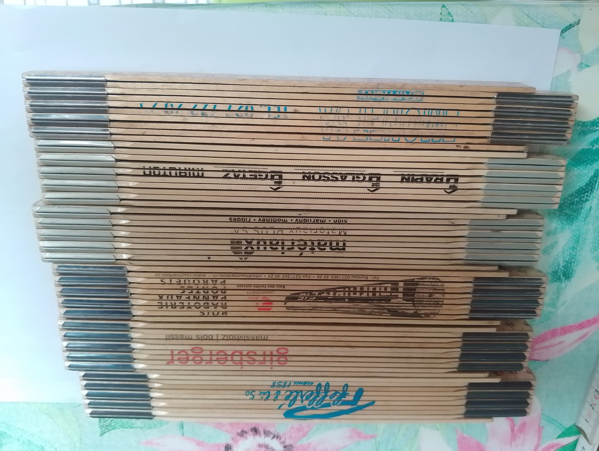

Buenas tardes, aquí se utiliza más el metro plegable, tengo unos cuantos en el desván, en la cochera guardo bastantes más, cada vez que veo en el taller metros me pido otro, los de color blanco , salvo uno , los regala el sindicato, los otros son míos, también tengo algunos más en la cochera

Yo en el taller para posicionar la guia de tupi utilizo de madera. Para trazar suelo utilizar una regla de esas metalicas de 50 cm o una pequeña de 30 con medios milimetros (que con 50 años lo de los medios milimetros es mas un borron que otra cosa :rofl:)

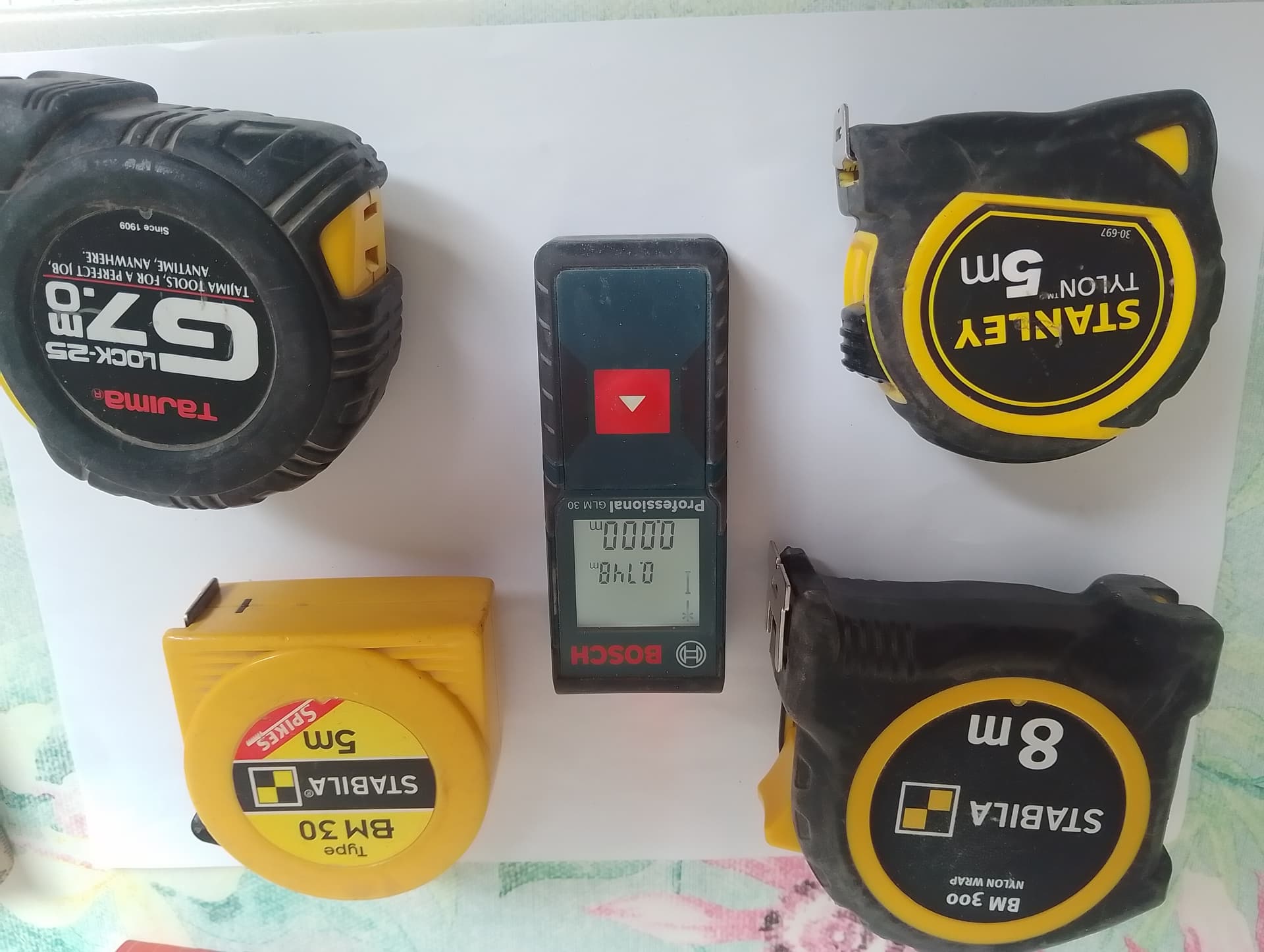

Para taller en el dia a dia o en la obra flexometro de 3 metros normalmente o si es cosa de estructuras el de 5 preferentemente o el de 8 en menos casos.
