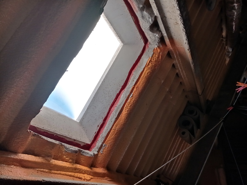

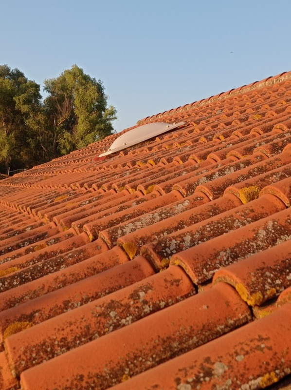

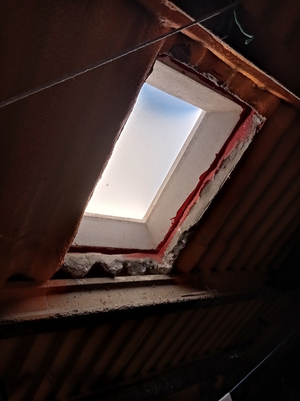

Hola yo he solucionado el tema de la luz en mi desván con este tragaluz que ya lleva 21 años.
La instalación dio problemas de aguas pero lo corregí solo empleando el sentido común y algún producto.
Este es desmontable por fuera pero tb los hay por dentro para posibles reparaciones sin subir al tejado.
Un cristal de banco, puesto como una teja?
Me lo pensé cuando tiraron lo de la caja de ahorros, y estana de acuerdo el albañil pero al final no he podido recuperarlos.
A parte de esto, una cosa que me di cuenta , da mas luz puesto abajo que puesto arriba.
Sigo sin comprenderlo el porqué del como, pero lo averigué en varios sitios

Pues, para estos tamaños, sin tener sue abririgi pensando que como un cristal de ños bancos…
No raya, ni rompe, anti robo, y se pone como si fuese una teja de dos metros cuadrados

pero siendo cristal macizo eso tiene que condensar que da gusto…
