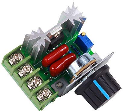

hola a todos y muchas gracias por vuestras respuestas, al final me he decididoy voy a usar un metodo mixto, de momento he comprado la CE23 (en una casa en Internet que la he consguido muy bien de precio) y ahora estoy buscando una radial pequeña y con ajuste de velocidad (ahi no me quiero gastar mucho que no son santo de mi devoción). Lo que he pensado hacer es darle una primera pasada con cariño sobre la pintura, para empezar a sacarla un poco, pero intentando no llegar a la madera mucho, y una vez quitado esa primera costra, ya lo la CE23 darle el repaso final, a modo de lijado, ya se que lo podia haber hecho con la lijadora, pero pesa casi el doble y va a resultar mas incomoda. ¿que os parece? ¿alguno conoceis alguna radial pequeña con velocidad ajustable y que no sea muy cara? ¿habeis probado a ponerle un regulador a una amoladora normal?, seria algo como este (lo pongo solo a modo de ejemplo que se que hay mucha gente que no le mola amazón)

Yo tengo la radial del lidl, que se regula la velocidad y va muy bien. Como todos estos aparatos que se regula la velocidad, a baja velocidad no tiene nada de fuerza y el disco se para.
Por otra parte compré un regulador de velocidad del tipo que has puesto el enlace y lo he probado en una radial buena y cara, una hilti. Y va fatal, no sé si es por el tipo de motor que lleva o por si lleva alguna electrónica que hace que no se lleve bien esa placa.
Voy a mirar alguna amoladora con velocidad regulable, imagino que entre una cosa y otra me será mas llevadera la faena, ahora resulta que los albañiles se van a retrasar, con lo que tengo mas tiempo para mirarla tranquilamente la maquina y la base, ¿que granos utilizas para hacer el primer desbastado?, no se si 40 será demasiado brutal de esa manera, o es preferible un grano mas fino aunque cueste un poco mas de tiempo.
Gracias.
Si es el problema del motor electrico, que para reducir la velocidad se reduce amperaje y con ello le baja el par, y mas en una amoladora que esta pensada para funcionar a altas revoluciones. Lo del regulador ya me lo imaginaba, hasta que no pase de un determinado umbral de corriente no genera un campo magnetico suficientemente fuerte para iniciar el movimiento, esos reguladores con una bombilla incandescente no tienen problema, el problema con este tipo de motor es que has de pasar un minimo de potencia y con eso que igual el potenciometro está al 50 % del recorrido, pues te queda muy poco margen de maniobra, una posible solucion seria poner una resistencia enseriada de la mitad del valor (entre el potenciometro y la masa o negativo) y cambiar el potenciometro por la mitad del valor (mas o menos, habria que hacer alguna prueba para ver el margen optimo con el que la maquina responde), con lo que la corriente (intensidad mejor dicho) que sale del potenciometro es la misma, pero el voltaje es de la mitad al 100 % del recorrido, no se si el problema de la hilti será ese precisamente la falta de regulacion del potenciometro. Si me animo a comprar un regulador de esos y hago la prueba os digo como queda, en principio valdria para cualquier motor de escobillas (los de induccion no)
