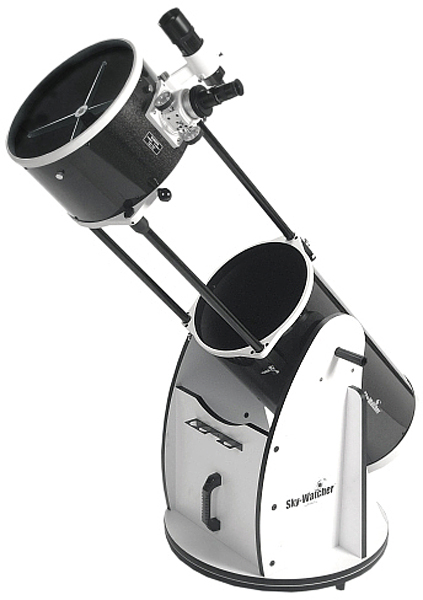

Hola paisano, que dimensiones tiene el telescopio? Porque un aglomerado de 18mm es bastante gordo para algo como la foto que muestras. Un contrachapado me parece mejor idea y si es fenólico mejor para. El otro día pasé por maderas miña y tienen algunos retales de carrocero de 10mm que te podrían valer para ese menester.

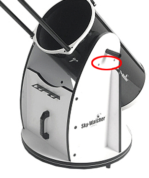

El tubo del telescopio pesa unos 20 Kg y olvidé decir que todo el peso del mismo recae sobre los torinillos marcados en rojo a cada lado de la montura.

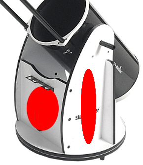

Pues no había pensado que 10 mm es poco para el tema de mecanizado. Ok, 18 mm, lo que si que es verdad es que el contrachapado es mucho más resistente/fuerte que el aglomerado ¿Cierto? En ese caso, si que puedo hacer agujeros a la estructura para aligerar peso ¿no?
Ojo, no sería literalmente como en la foto, tendría que hacer primeros un análisis de estructura y cargas, pero más o menos…

Bueno como te han comentado no pongas contrachapado de menos de 18 mm de 10 mm la montura te sera impracticable,lo de alijerar peso siempre conlleva quitar tambien resistencia estructural,en una montura la rijidez es fundamental y si quiieres quitarle peso la forma que menos rejidez perderias seria haciendo orificios mas pequeños que los que nos has mostrado, puede que abriendo esas grandes oberturas en el tablero sigas manteniendo suficiente rijidez,pero con diferentes orificios te aseguras mas.

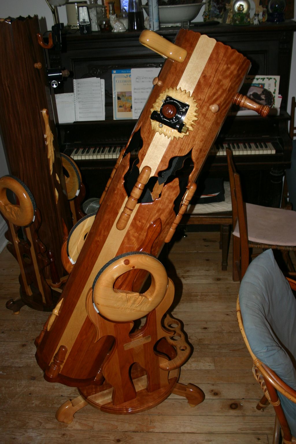

Si el peso es tan importante tambien podrias hacer la montura tipo caja de torsion,basicamente es hacer una estructura de madera ,a base de listones que puede ser de la madera mas lijera que encuentres e incluso con trozos de porxpan y luego chapado con tablero de 4 mm por cada cara,con este sistema hay quee calcular bien donde van los herrajes prara reforzar estos puntos y el grosor siempre sera mayor que con tablero solo…pero la relacion rijidez/ peso es lo mejor.

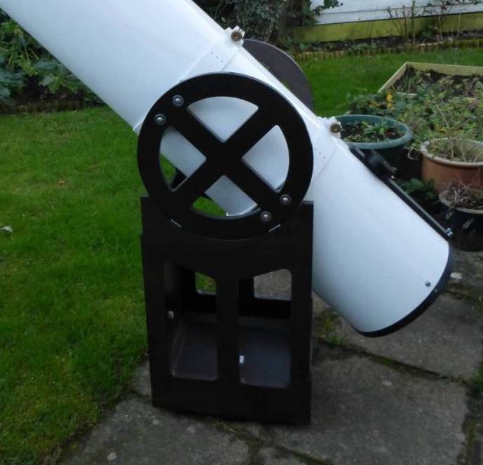

Aqui tienes una ecuatorial y construida con el sistema de caja de torsion
A mayores los discos de soporte del telescopio, menor la montura.

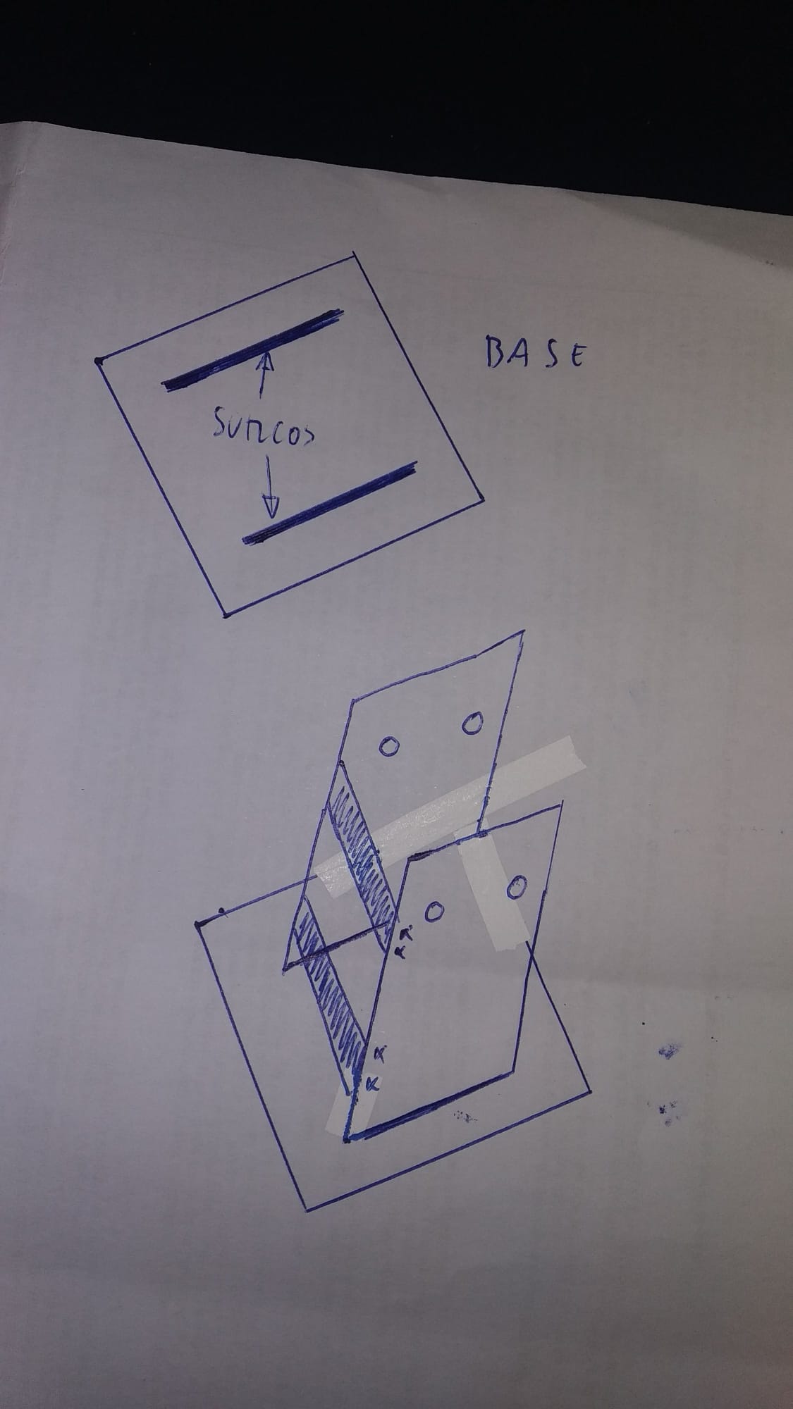

Mi idea es en la base, hacer 2 surcos para colocar ahí por gravedad encajadas las dos maderas laterales que soportan el telescopio, y luego, para evitar que se abran, colocar 2 o 3 uniones de aluminio (O bastidores) de quita y pon, con tornillos y palometas. Aunque eso de que se queden ahí por gravedad suena un poco chapú, creadme que el movimiento del telescopio es muy suave y no creo que de problemas. El telescopio descansa sobre 4 cilindros de teflón que aparecen en el dibujo.
La duda es sobre los surcos. Si trabajo con contrachapado de 18 mm, aunque suene evidente que ancho y que profundidad le daríais al surco? Del profundo ni idea, Quizás 8 o 10mm? ¿Y el ancho? 18 entraría muy justo y mejor 19 mm para darle 1 de holgura?

Y si en vez de surcos haces una especie de cajeado,seria lo mismo que hacer los surcos pero podrias tener mucha mas profundidad,con lo que la base estaria mas solida y ademas puedes poner algun tipo de pasador de quita y pon,con lo que ya aseguras que sea imposible que se salga de la base.
