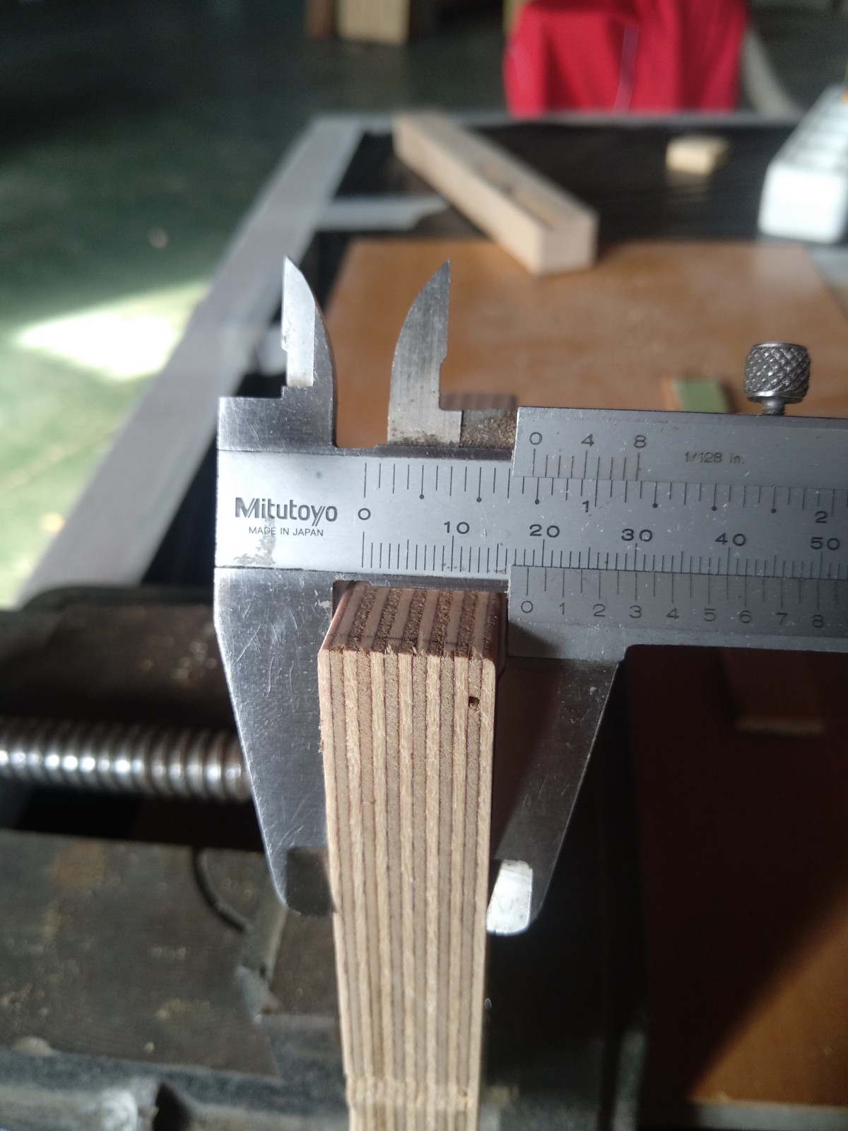

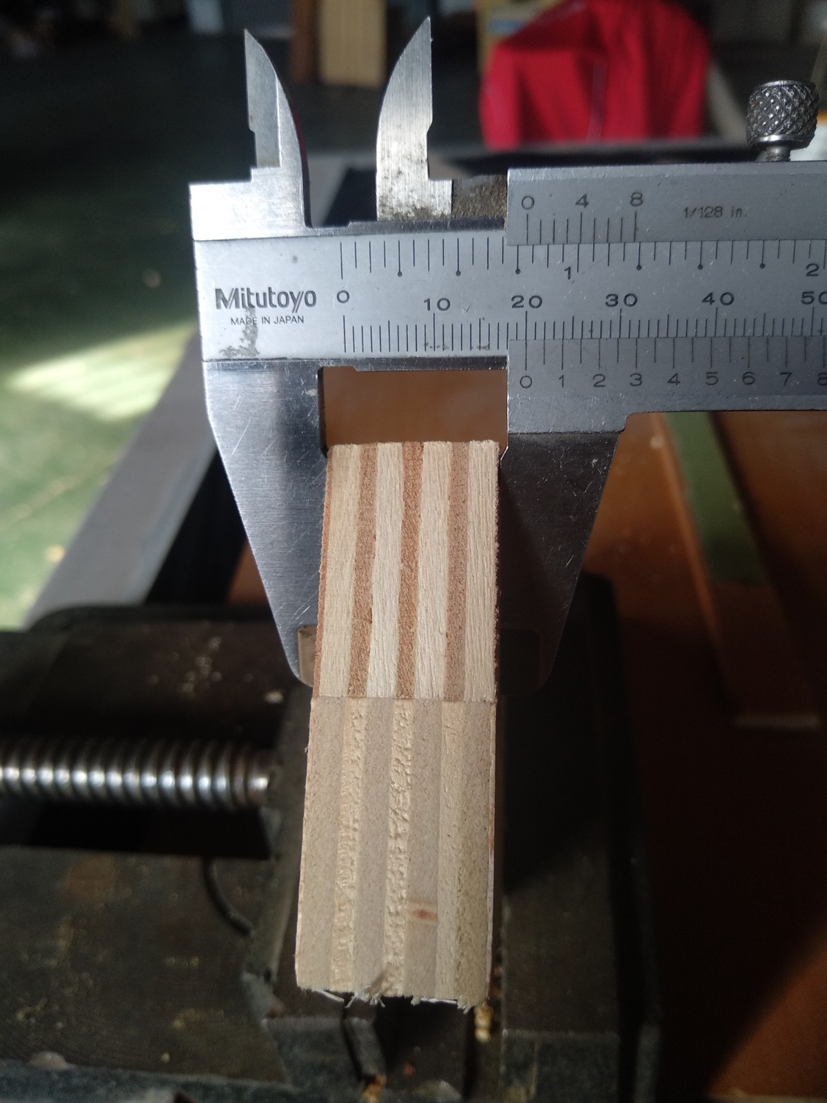

Pongo fotos de lo que decia sobre calidades, a la izquierda esta el que se compra en grandes superficies como bricomart, y el segundo el retal que comentaba que nunca vi un material igual en perfeccion.
Hola @Manolo, esperaba tu respuesta,ya que sabemos a lo que te has dedicado conoces bien el tema.
Esa foto del multicapa como decia es un retal que me dejo un hijo de las sobras de retales en su cocina, era un proveedor caro como demuestra la calidad del material.
Gracias por tus comentarios.

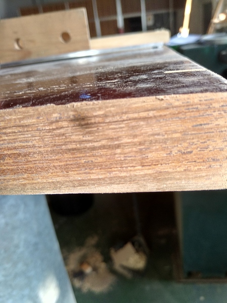

Precisamente el tablero certificado para usos nauticos es Okume 100% ,estos tableros tienen unas cualidades muy importantes…una de ellas es el peso,si no fuera po cel peso se podrian utilizar maderas mas pesadas para hacer los tableros marinos,lo que quizas te confundes con el calabo,que es una madera mas endeble y clara que el okume y se suele utilizar en las chapas de traseras y fondos de cajones,por aqui se suele encontrar en chapas desde 3 mm a unos 7 mm

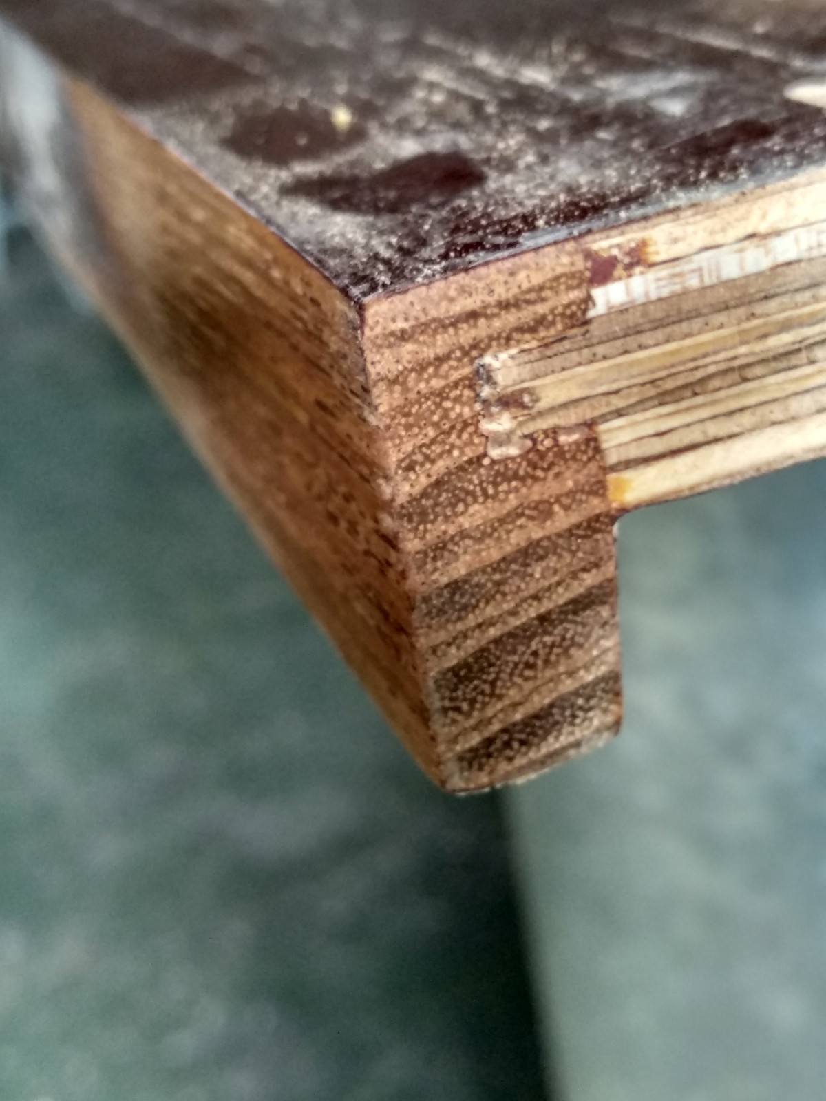

Uno de los acabados es este ensamble con madera de iroko, los tableros son de 12 mm para tarima demontable, y a la cara vista le voy a poner vinilo de 4 mm sin soporte 100X100 resistente a la humedad y al desgaste y no va soportado por fibras, esa que parece DM y ensambla en click, esa no lleva, es la que es 100X100 vinilo.
Ira pegada con sika o similar.
El de la foto son 4 tapas de tambucho,cajones de aperos, que van mas expuestos a la humedad pero con cubierta de lona cerrada.
Lo que pasa Paco es que nunca exponen las caracteristicas tecnicas y eso que compre en un gran almacen de la zona.
Te dicen tablero fenolico de tal medida y cuantos… De todos modos como le voy a pegar el vinilo, lo mas importante es saber la resistencia a la humedad.
De todas formas los tableros que tiene solo estan feos de arañazos, pero nada de humedad, solo los mas expuestos se han podrido la zona de los tornillos.
