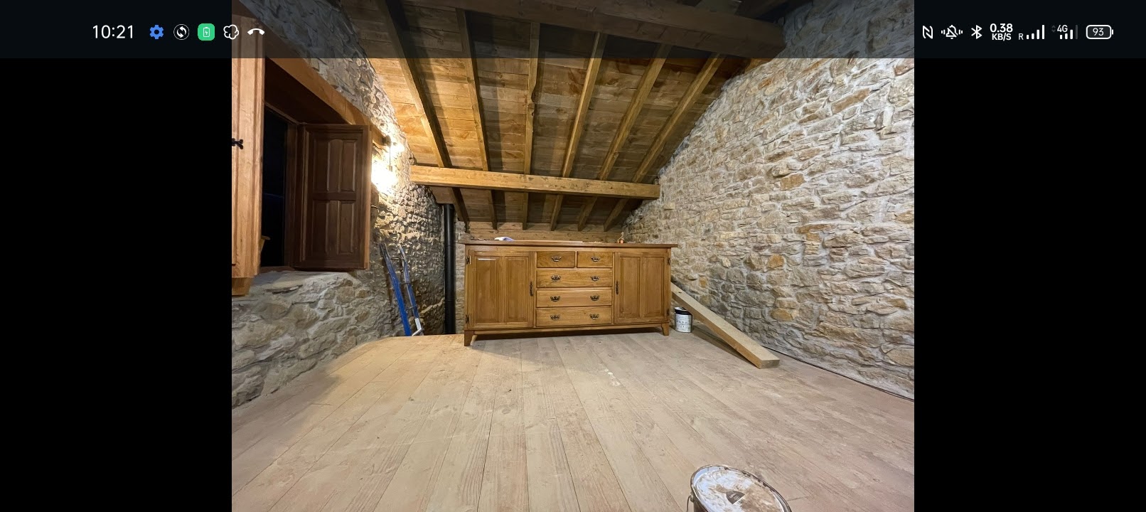

Tengo que poner un contrapeso a una escalera quese recogerá contra un altillo en una cuadra cabaña de puerto.
-Para los que se acuerdan de los cursos de física, sabiendo que tiene 3m de largo, que pondré el cable a 2,50 de las bisagras, de 60 dm³, creo que alrededor de 40 kilos. que peso necesitaré?
-Las poleas corrientes presentan mucha resistencia , y son ruin, conocéis un tipo , marca de poleas que no cuesten un brazo?
-de momento barajo un saco tipo café lleno de arena o un saco tipo boxeo estrecho.
O un tronco, recuperé manzanos, ciruelos que puede ser bonito.
Tenéis otras ideas?.
En un ambiente asi como rustico de fin de semana ?
