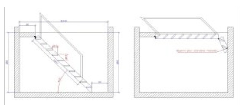

La de la foto del enlace de @Pepet molan también.

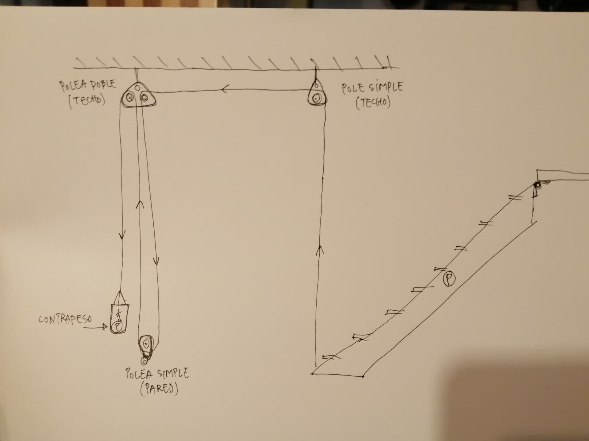

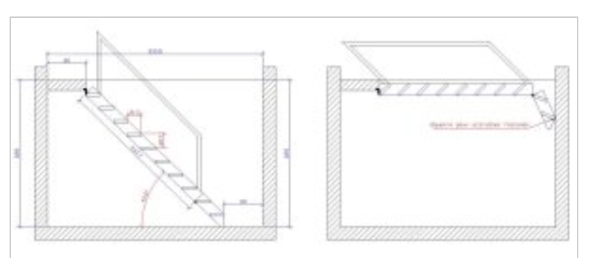

@chuf te hago un esquema de cómo lo haría. Yo empezaría poniendo como contrapeso un saco con arena, haciendo esta desmutiplicacion vas a ver que necesitas muy poca arena como 1/3 del peso de la escalera a levantar. Vas quitando hasta que tengas el equilibrio. Luego lo puedes pesar y hacerlo del material que quieras.
Tienes mano para el dibujo @HombreDeMadera, muy bonito y explicativo. Solamente con la escalera abajo el peso tendría que haber estado arriba. Pero no es naaaa…

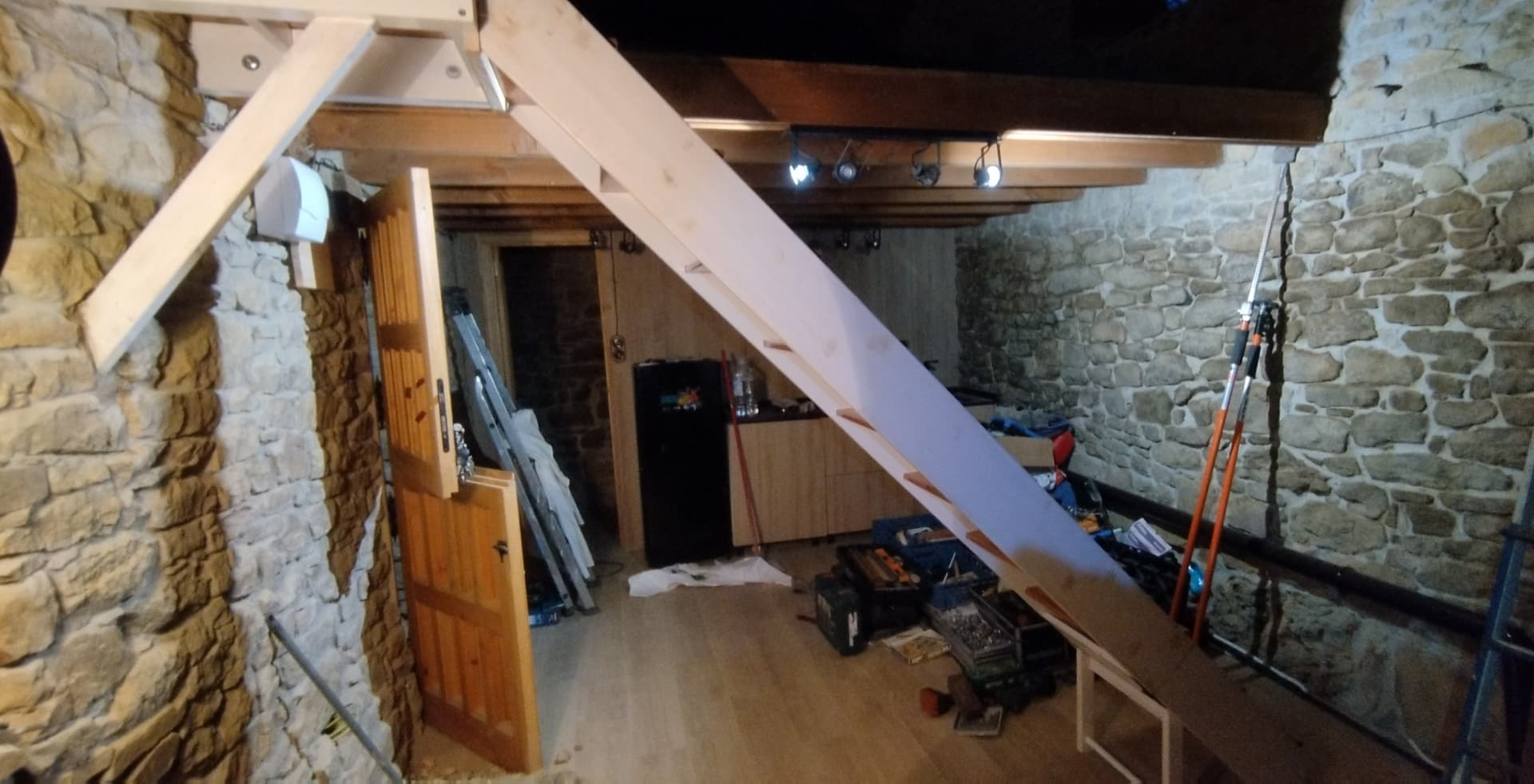

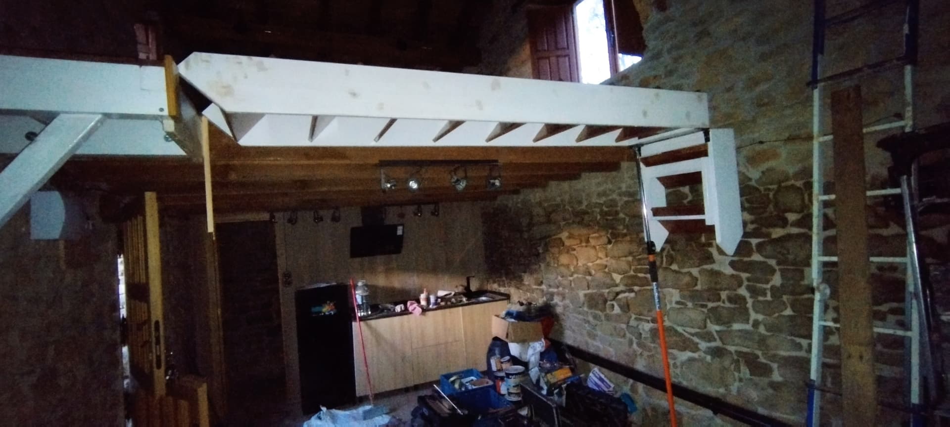

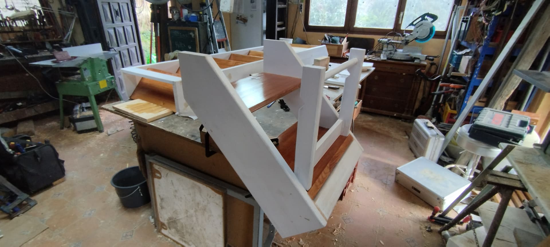

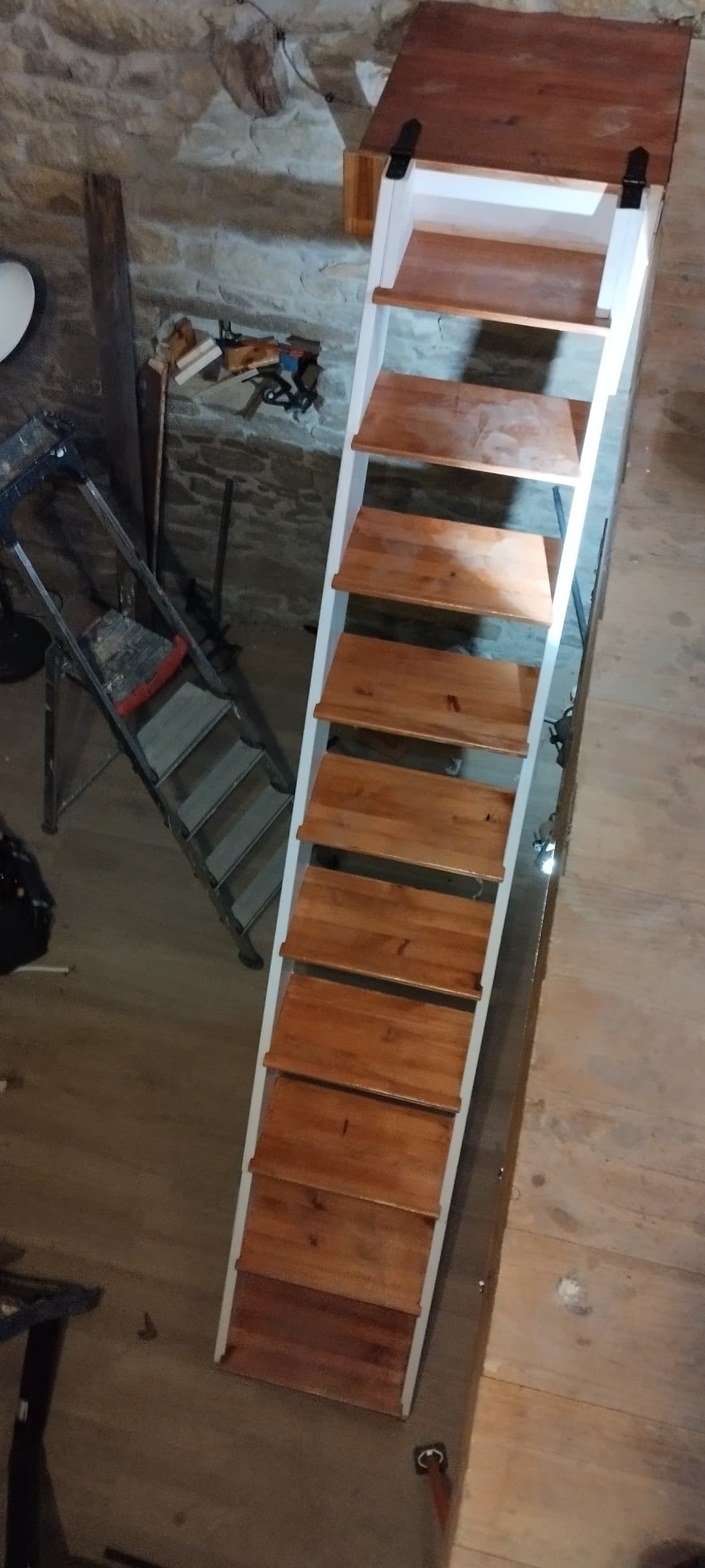

La recalculé para acercarlaa la pared.

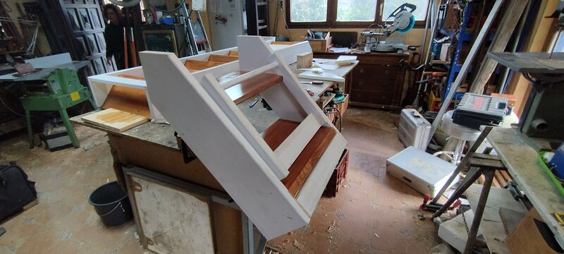

Le pusé pies plegable a la parte de abajo, porque no me fío de las bisagras ni con sus 16 tornillos.
Lo veis en la foto del #25.
El descansillo esta sellado con cemento rápido, en los dos extremos, barrilla de 10 y tuercas a la vuga del altillo, tirante cortado a la medida de la puedra donde apoya, y espigado al descansillo, no cae.
El cable ira donde empieza el tramo largo.
Noen vertical sino aproximandose al arco de circlo que efectuara la escalera, paraevitar roces y tensiones…
El contrapeso ira entre un mueble y una esquina y la barandilla ( donde la ventana)solo dejaré sitió solo para el, 30 cm como mucho, no quepara nadie para que le caiga encima.
El mueble, estará fijado con tornillos, porque integrará la barandilla. No se desplazará.
Dejare como 2 o 3 kilos de menos en el contrapeso, para que la escalera desplegada no suba sola y se encage sola en una especie de estantería inclinada como el peldaño, fijada con barilla de min 12 mm sellada con cemento rápido.
Es imposible que caiga.

No puedo poner poleas desmultiplicadoras, por mucho que molen, por una sencilla razón.
Para dividir el esfuerzo en dos,tenemos que doblar el recorrido.
Subir 2 metros, supondría 4 metros. Las poleas arriba y abajo, el contrapeso y hablamos de casi 5 metros.
Si los tengo, tendria que colgar de la cumbrera, o sea en el medio del salon.
Peligroso , indiscreto,incomodo…
Y estamos hablando de 30 kilos!
Ayer lo subi yo solito…
@icalero, si, sería algo similar como ves.
Veo que no controlas todavía lo del punto G.![]()
Este punto donde quedaria todo en equilibrio.
En est caso, la parte colgando, lo descontrola.
Sin segundas ![]()
Mola no?
Mula mucho @chuf , está muy bien. Arriba hay un altillo trastero o una habitación?
Habitación.

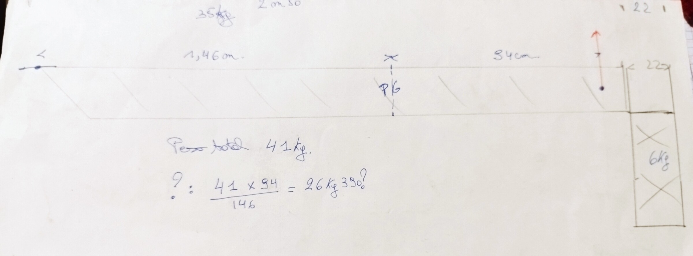

Bueno, a ver que os parece.
La escalera pesa 41 kilos.
El punto de gravedad esta a 1,46m de las bisagras.
El anclage del cable a 94 cm de este.
Os parece lógico esto?
Una regla de tres
Si no ando muy oxidado ni dormido, creo q lo has puesto al revés. Los momentos se tienen que compensar:
41 x 1.46 = (contrapeso) x (1.46 + 0.94)
→ contrapeso = 41 x 1.46 / (1.46 + 0.94)
Edito para añadir: es decir, peso por distancia a la bisagra tiene que ser igual para los dos elementos. (Si me equivoco, admito correcciones
En un mundo perfecto. OK con esos calculos.
- Hay rozamiento en la bisagra > Mas contrapeso. Pero te puede resultar útil el rozamiento para mejorar la estabilidad (digamos que le “cueste” empezar a moverse, lo cual es muy útil).
- La escalera es de madera, absorbe humedad. (El peso cambia, una ridículez, pero cambia).
- La línea de tiro del contrapeso debe ser siempre paralela a la vertical, cosa que dudo, para que la ecuación sea válida en todo momento. Esto ya no es tan “poco importante”, depende del ángulo, y puede ser poco o mucho el efecto.
Resumen: Primera aproximación, ok. Pero hay que prever posibilidad de ajuste “experimental” con el contrapeso.
Excelente aclaración. La realidad siempre nos chafa los cálculos ![]()
Lo que más me hace runrún es el último punto que mencionas. Habría que hacer el mismo dibujo con la escalera extendida. El entro de gravedad se desplazará al extender la parte plegable de la escalera y se acercará a la bisagra por la bajada. La línea de acción del contrapeso girará y cambiará la distancia a la bisagra…
Pero por lo que he entendido, @chuf quería una primera aproximación para después ajustar fino sobre la marcha, incluso dejando el contrapeso por debajo de lo necesario (que ayude pero no actúe sin querer). A ver qué nos dice.
