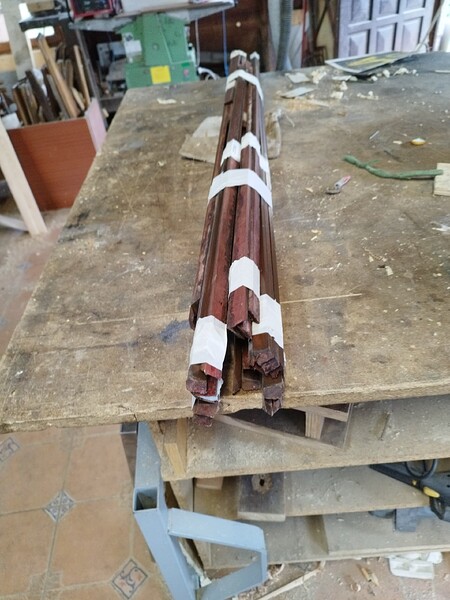

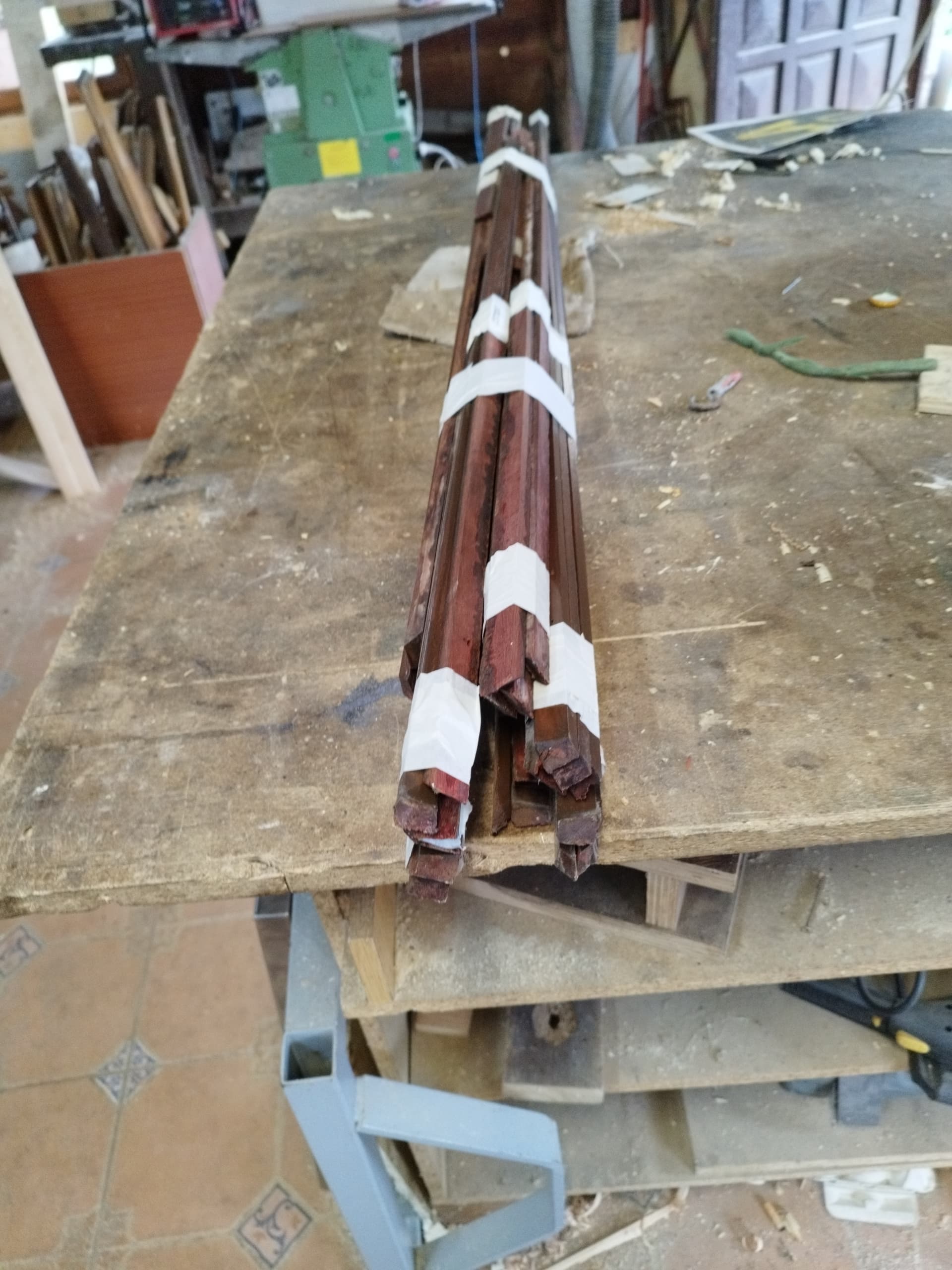

Buenos días.
Acambiar los cristales normales a doble cristal, me encuentro con unos junquillos demasiado anchos.
Quitando uno que partió ( de 60) los récupéré todos y los marqué.
Tengo que pasarlos a 11mm .
Los hay desde 40 cm a 1,50m.

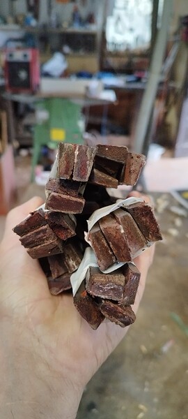

En un principio seran estos.
No porlo económico.
  1. no encontraré este tipo de perfil, ahora van cuadrados, o 1/4 decirculo. Total tendría que perfilarlos trapezoidales :
  2. es de palo rojo, como las ventanas. Se pintaron de un color marrón,feo, diluido paraque se adivine la veta. Mas feo. Y volver a encontrar el mismo efecto, sibre pino o castaño será muy complicado.
no estan por la labor xe pintar todo, es un sexto y ,yo ,no me voy a colgar de la fachada.

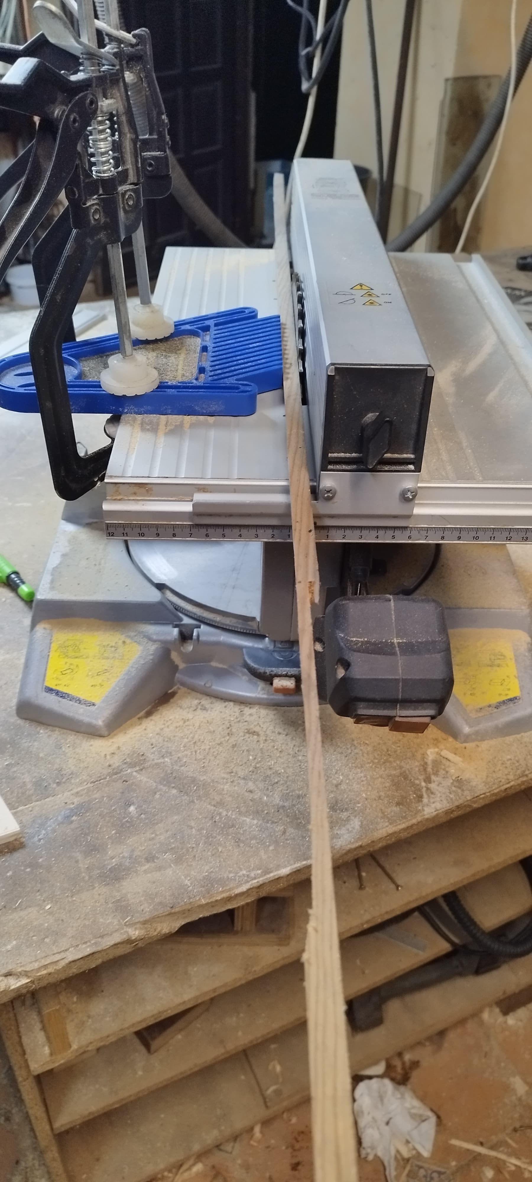

Me decanto porla pequeña, lo que hesito esfonde volocar el junquillo, dejar el bueno entre cuchilla y guia, o al revés
Insisto, el año pasado restauré un vitrina. Los junquillos eran así, en caoba, iban a 35 mm.
La ingletadora, en varias pruebas, aún poniendo un mártir detrás y debajo daba júju.

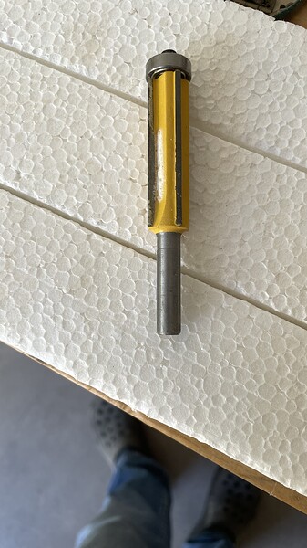

Si no quieres usar la sierra, otra alternativa es pasarles una fresa copiadora contra un perfil recto…
…y ya sabes, si es amarilla mejor!!

Hice unas pruebas con retales que tenía poralli.
Pues creo que es bastante mas sencillo que lo que.me pintais.
La duda es si dejar el junquillode 11 mm entrecuchilla y guía o no
Me llamaron a cenar y no pude averiguarlo .
Lo que me sorprende es que “quemo”, y la cuchilla está muy bien afilada :thinking::thinking:
