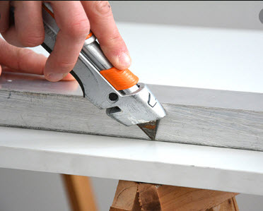

Lo que a mi me ha funcionado con resultados muy aceptables es hacer un corte con un cutter sobre la melamina exactamente donde saldrá la hoja de sierra (que es donde se desastilla) ya que por abajo el corte queda perfecto sin hacer nada. Como se que no me explique bien…una imagen vale mas que mil palabras.

Es buena idea también, pero en mi experiencia es justo por debajo, en una sierra de mesa, por donde el corte queda peor. Habría que cortar con el cutter por debajo ¿no?
Cual es el sentido del cuter? La hoja de la sierra es mas ancha que el corte…
Supongo que el cuter cortará no por el centro de donde vaya a salir el disco, sino por el lugar donde el lateral del disco vaya a cortar, de esa forma no se rompe ya que se había “pre-roto” anteriormente.
Se ha entendido?
Esa teoria me deja aun mas lagunas… Primero lo preciso que tienes que ser con el cuter con el lado del corte del disco.
Luego que te dejaria un lado bueno y otro malo, que no aprovechas para otra pieza…
Sobre el papel no lo compro, una demostración por favor…
Tan preciso como cortando con el disco.
Tu tienes que hacer la marca con el cutter a la medida exacta de la pieza que necesitas.
Si quieres que no te astille ninguna de las dos, siempre puedes hacer un segundo corte paralelo al primero con el ancho de tu disco.
Yo que soy novato, no me veo haciendo eso en un corte de 2 metros por ejemplo.
A mi, el metodo del ranurado o scoring, me ha parecido muy facil y efectivo cuando lo he hecho… lo del cutter me parece muy lento y complicado
Hombre, con una buena regla de albañil de esas de aluminio puedes hacer rectas perfectas. Yo la tengo además para usar de guía de corte y encantado con ella.

Exactamente, el único inconveniente es el que indica Ivan mas abajo, solo te servirá el lado que le hiciste el corte con el cutter, aunque si te atreves, tienes tiempo de sobra y sabes exactamente el grosor del disco podrías hacer los dos cortes.:joy:
