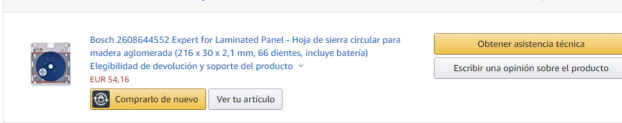

yo con la sierra de mesa bosch gts635-216, uso este disco:
Despues de un año, pon que haga varios cortes semanales, sigue cortando perfecto por un lado, y casi perfecto por el otro.
Cuando estaba nuevo, perfecto por los dos lados exactamente igual, de una sola pasada.

(edito, el enlace es el articulo de mi pedido de hace un año, pero veo que han modificado las caracteristicas del disco, a ver si te lo miro exactamente en la máquina)
Ese disco tiene geometría ATB, y ángulo negativo. Sí es bueno para la melamina, pero el bisel tiene un ángulo de 30 grados lo que indica que perderá el filo rápido.
Yo uso discos con geometría TCG, ángulo negativo y bisel de 15 grados. Cortan muy bien y duran más.
Ese disco es de 160, no es un poco pequeño para sierra de mesa?
Exacto, al tener ángulo negativo no es tan agresivo, además de la geometría del diente que es muy importante también.

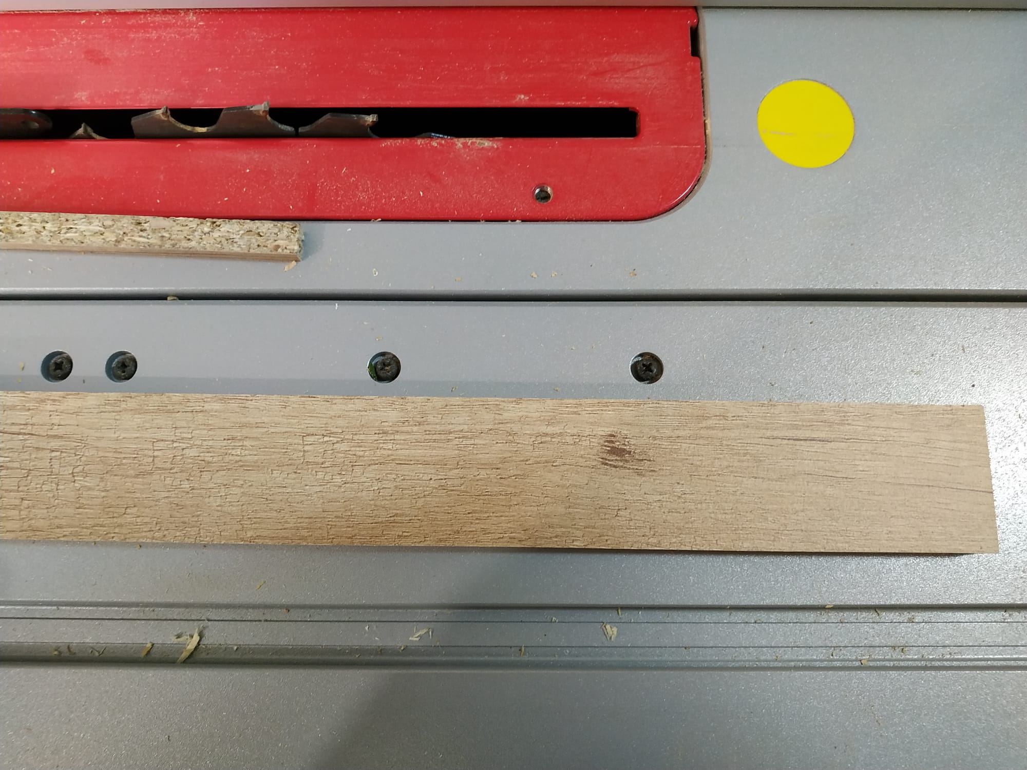

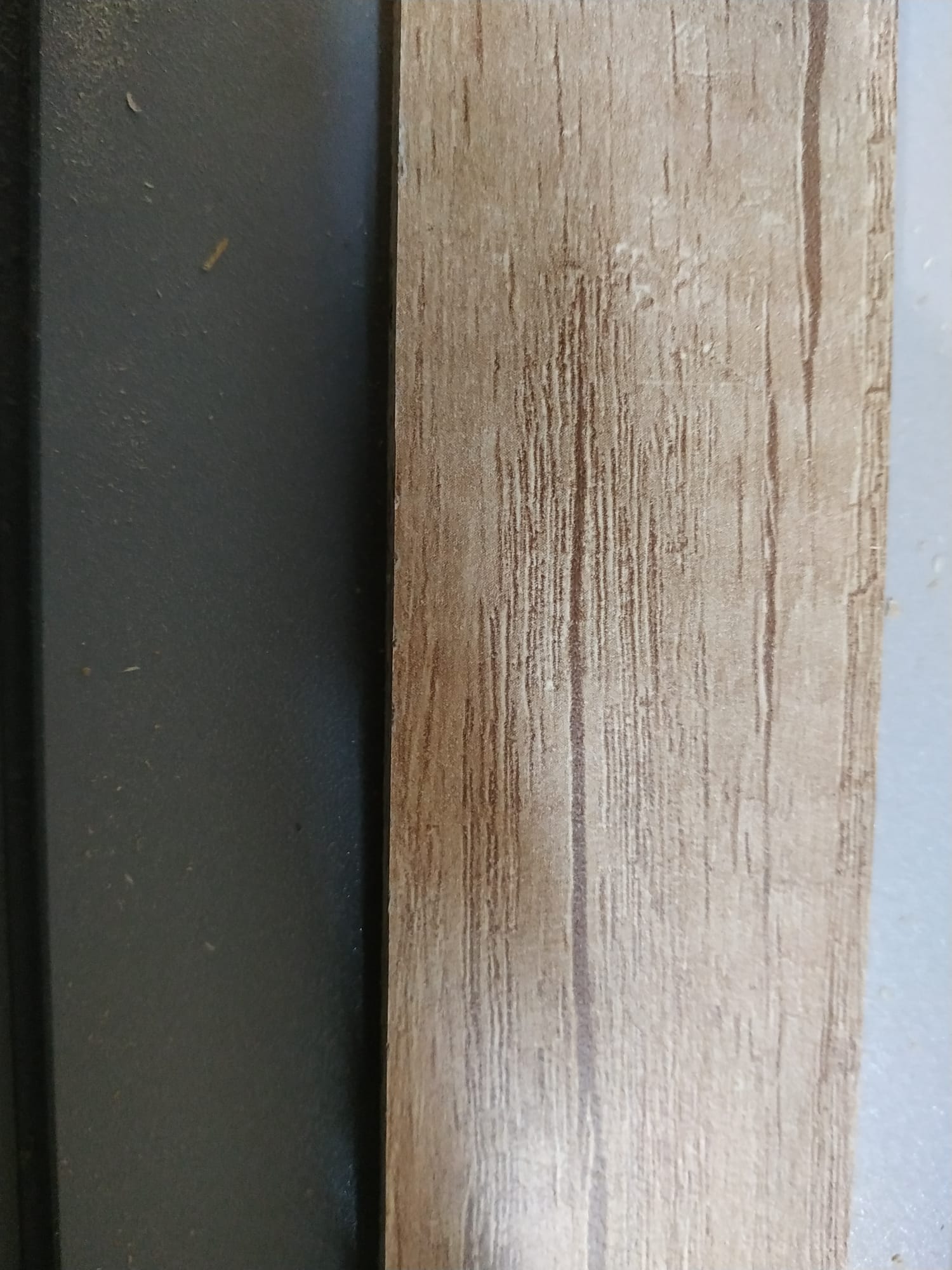

Ayer probé en un trozo de melamina sobrante a hacer el corte. Lo hice subiendo primero la hoja apenas 2 mm y luego una segunda pasada con el corte completo. Hice la primera prueba sin cinta y sin cortar con el cutter y el resultado fue bastante bueno. Tiene alguna pequeñisima imperfección, que como llevará pegada una tira de madera de haya a la que le daré cera supongo que no se notará nada.
Un lado y el otro (la tira cortada es de menos de 4 cm). Apenas se nota, y con el dibujo se disimula.
En la melamina blanca se notan más las imperfecciones …
Ahi con algun tipo de restaurador de madera te lo deja impoluto
