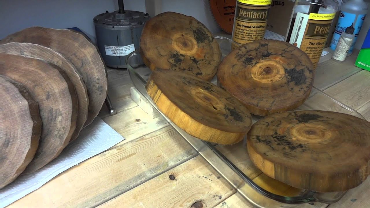

También puedes usar un producto de esos que estabilizan la madera. Lo comentábamos hace unos días en otro hilo:
Un ejemplo de uso:

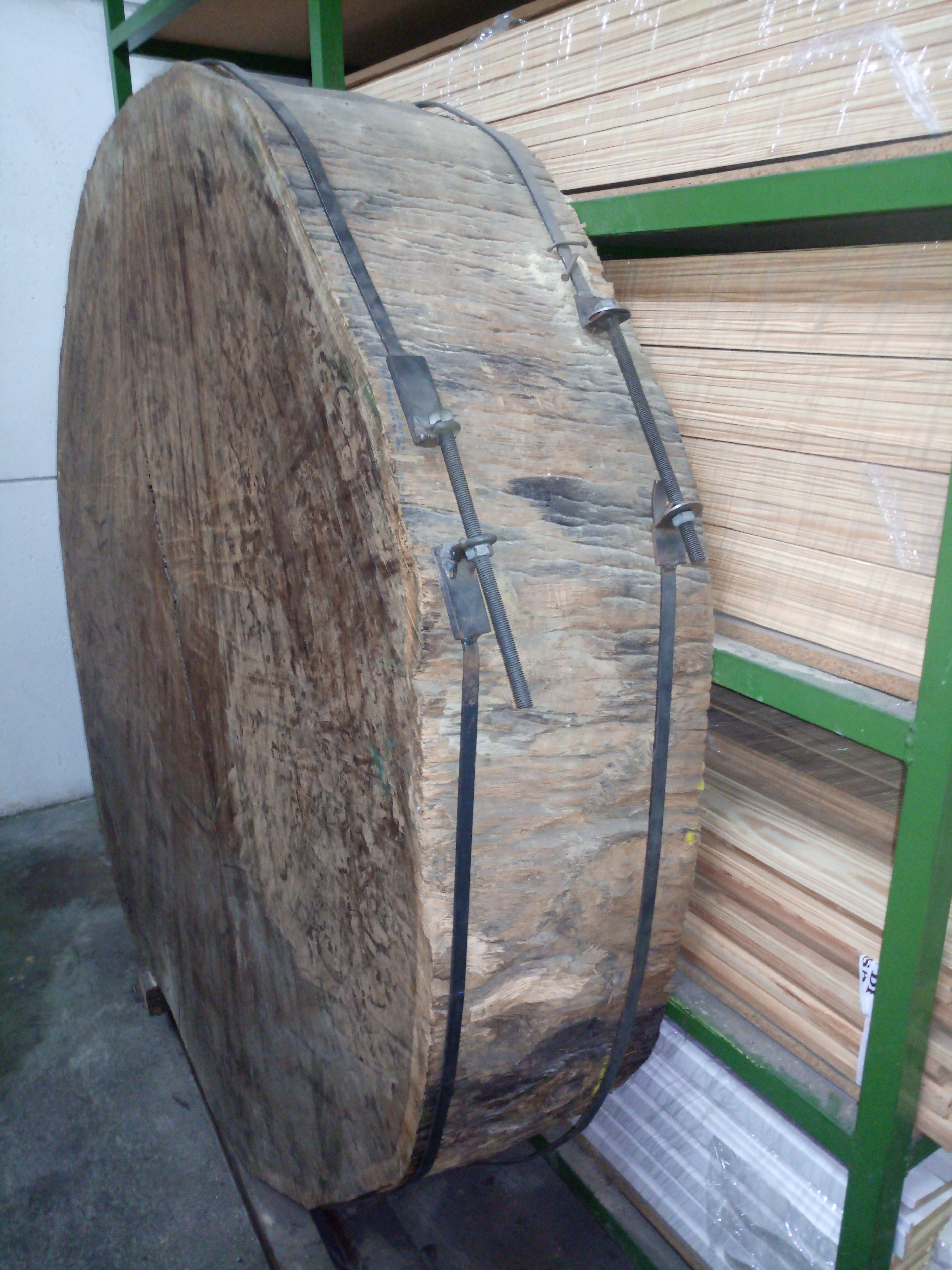

Mirar esta pedazo de " rodaja" que tienen en el almacén que yo compro.
No sé qué madera es pero está muy poco rajada.
Pero me parece buena idea sujetarla con algún tipo de fleje como esta.
