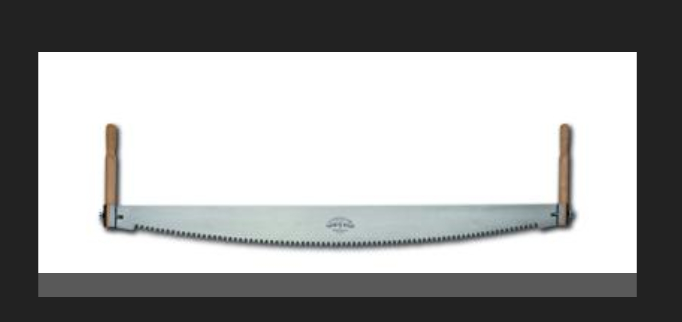

Necesitas esto.
Olvídate de lo de la cadena,no vas a obtener un corte recto.

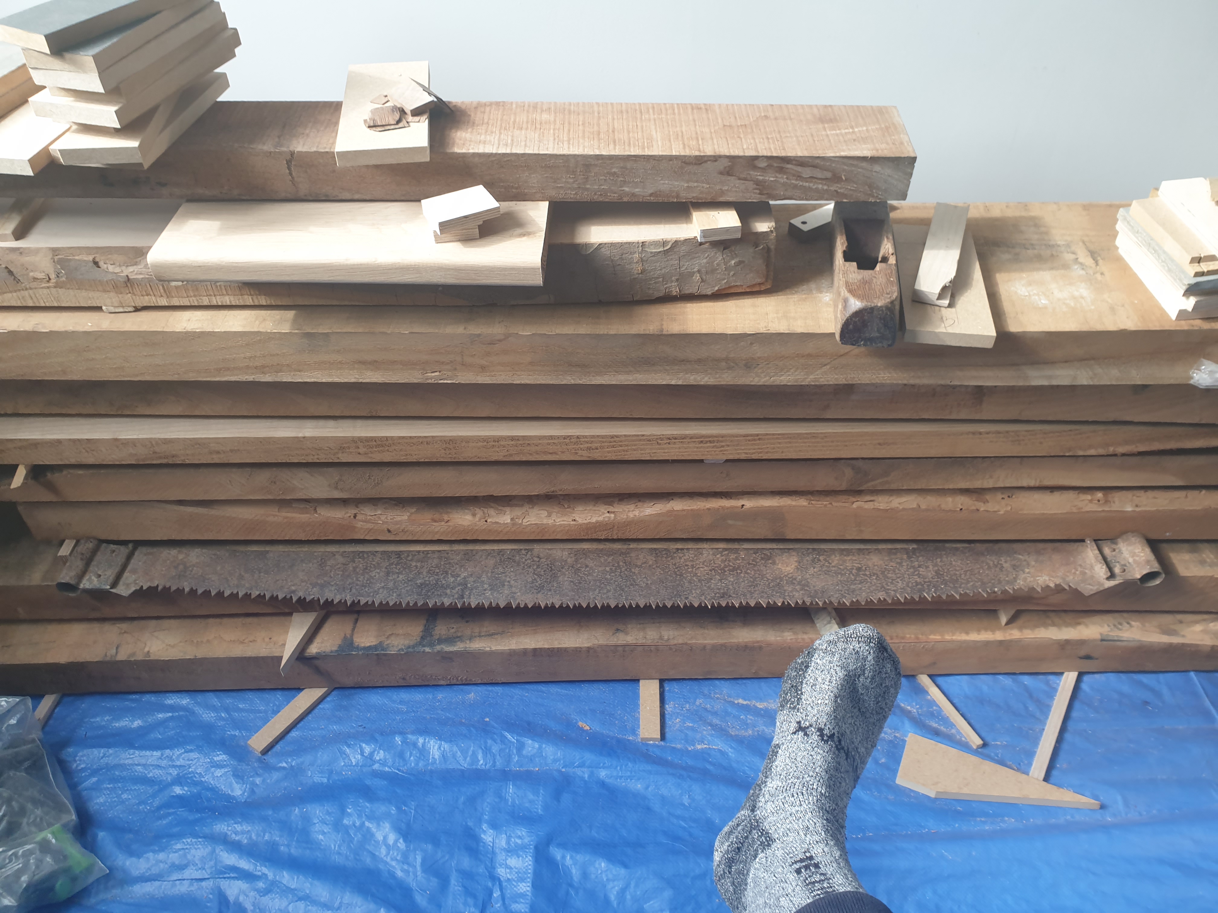

Aqui tengo un serrucho de esos…
Pero está en espera de restauración
Que frikazo el tío metiendo el pie!!! :joy:
