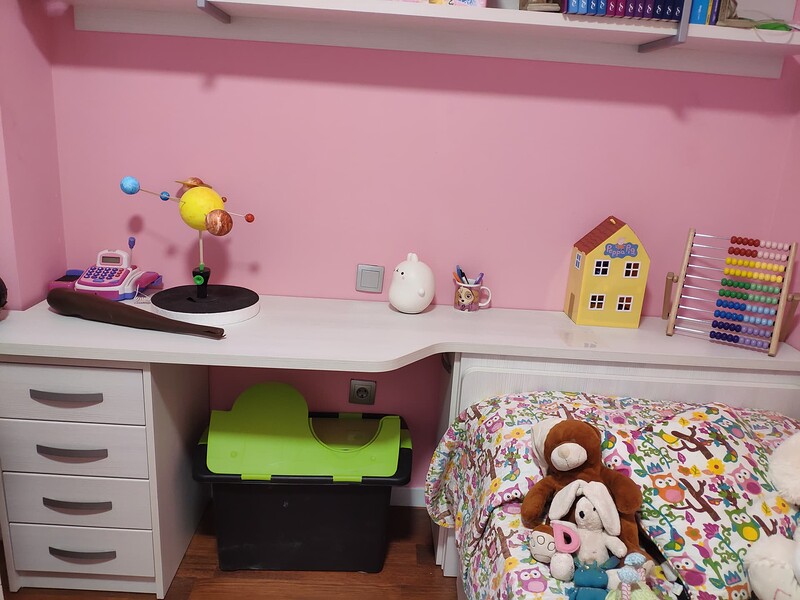

Antes de nada, aviso de que soy totalmente nula en estos temas y no sé si lo que pretendo es viable. El cuarto de mi hija tiene, como se ve en la foto, ese escritorio unido al zapatero de detrás de la cama. El problema es que me gustaría que tuviese el escritorio debajo de la ventana, por lo que querría cortar el tablero por donde está la taza de los lápices y así poder aislar el escritorio con la cajonera. Me surgen dos problemas: no sé cómo o dónde cortarlo (el tablero mide bastante más de lo que me cabría en el coche) y tampoco sé qué apoyo sería mejor una vez cortado (patas, otro tablero…). Alguien que haya hecho algo parecido puede orientarme?
Mil gracias de antemano.
Hola, en Ikea venden patas individualmente, no sé cómo se llaman, pero recuerdo que es una chapa que se atornilla a la parte de abajo y luego la pata redonda se rosca a esa chapa…
Si puedes hacerlo tú, mejor que llevarlo a un carpintero, esos muebles suelen se de aglomerado…y no va a merecer la pena desmontar para llevarlo, si tienes alguna manera de hacerlo tú… Mejor
Si tienes una sierra caladora la podras cortar tu misma…
Ten en cuenta que esa madera es aglomerado con melamina, lo que despues de cortar tendras que cantear ambos lados de lo cortado, no se si vas entendiendo…
En cuanto a las patas tienes varios modelos tanto en ikea como en el leroy

Hola, si no vas a poder llevar el tablero a ninguna parte por su tamaño… complicado que te salga económico. Si no tienes a alguien que te pueda dejar alguna sierra, que supongo que no porque si no ya te explicaría como hacerlo, la herramienta más barata para ello es una caladora mala, pero el corte va a quedar bastante mal. Si va un carpintero solo para eso te costará menos una mesa nueva en ikea.
Si consigues cortarlo, el cualquier centro comercial de bricolaje tienes varios tipos de patas, se trata de elegir las que más te gusten.

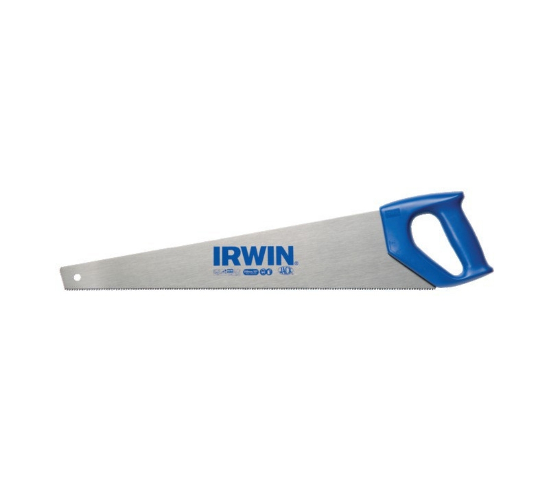

Antes de una caladora, seguramente basica, usaría cualquier otra sierra.
Empezando por una tipo asi:
O con costilla.
Yo te recomiendo no tocar esa pieza , que bien parece estar hecha a medida y si quieres un escritorio mas barato y sencillo una mesa que podras comprar en cualquier gran superficie con patas a elegir.
