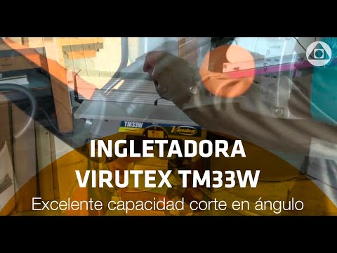

Una imagen vale más que mil palabras!
Si no recuerdo mal está maquina lleva enclavamiento en varías posiciones que se libera con el mando central del plato, igual que para fijar el plato en alguna posición intermedia a los enclavamientos, no recuerdo que llevara ningún otro sistema, mira si alguno de los tornillos o palometas que en principio creo son para poner topes no atraviesa toda la guía y también puedan bloquear la mesa.
En efecto, lleva dos palomillas que bloquean el giro en cualquier posicion
No lo recordaba bien,pero la Legna que reemplazo la Virutex lleva también unos tornillos que lo bloquean.

Pues una chorrada como suponia, en los videos que he visto la peña gira la sierra a 45° con la mesa levantada, pues no, he hablado con ellos (muy amables y proponiendo soluciones en caso que tuviera algun fallo) y solo gira con la mesa bloqueada, cierto que va super dura al ser nueva, pero entre que seguramente la primera vez no afloje las palometillas, y me puse a ver los videos y lo hacien con la mesa subida, pues preferi no forzar la cosa y preguntaros, en este caso el SAT ha acertado a la primera.
