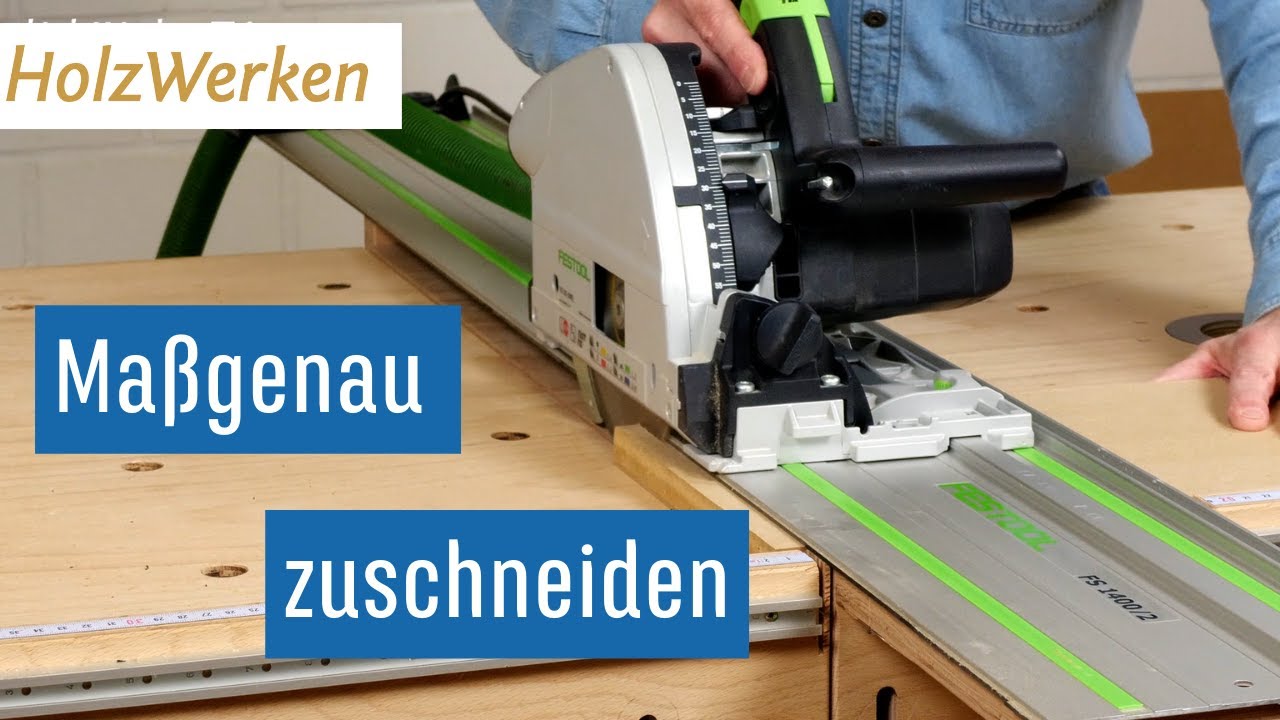

Comparto este sistema para cortar tablero con la sierra de incisión, es parecido a cortarlos con los accesorios de la mesa MTF de Festool pero me a parecido mejor, el alma de este sistema es una escuadra pivotante con un ingenioso sistema que retiene la sierra al levantar la guía.

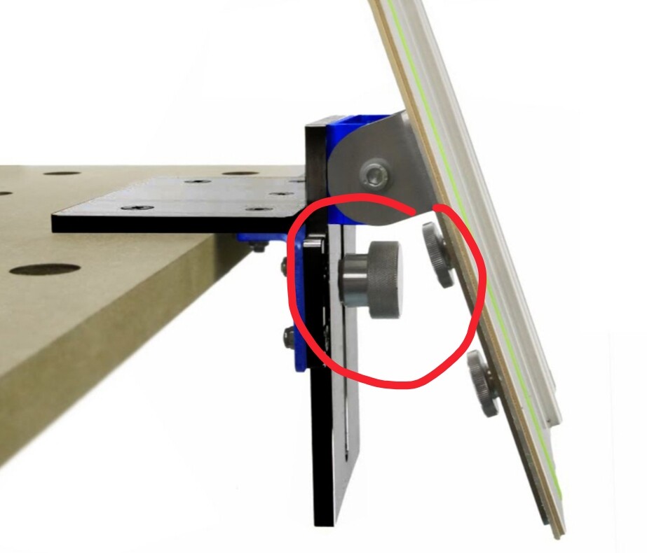

A mi es un sistema que me gusta mucho y en cuanto tenga tiempo haré. Eso si, con otra bisagra ya que esa no se adapta al grosor del tablero. En AliExpress venden unas dobles para enganchar a las guías de la sierra que permiten bastantes grosores diferentes
Si no me equivoco el grueso del tablero se ajusta con esto.
Ah vale,no había visto esa foto. Así mola
