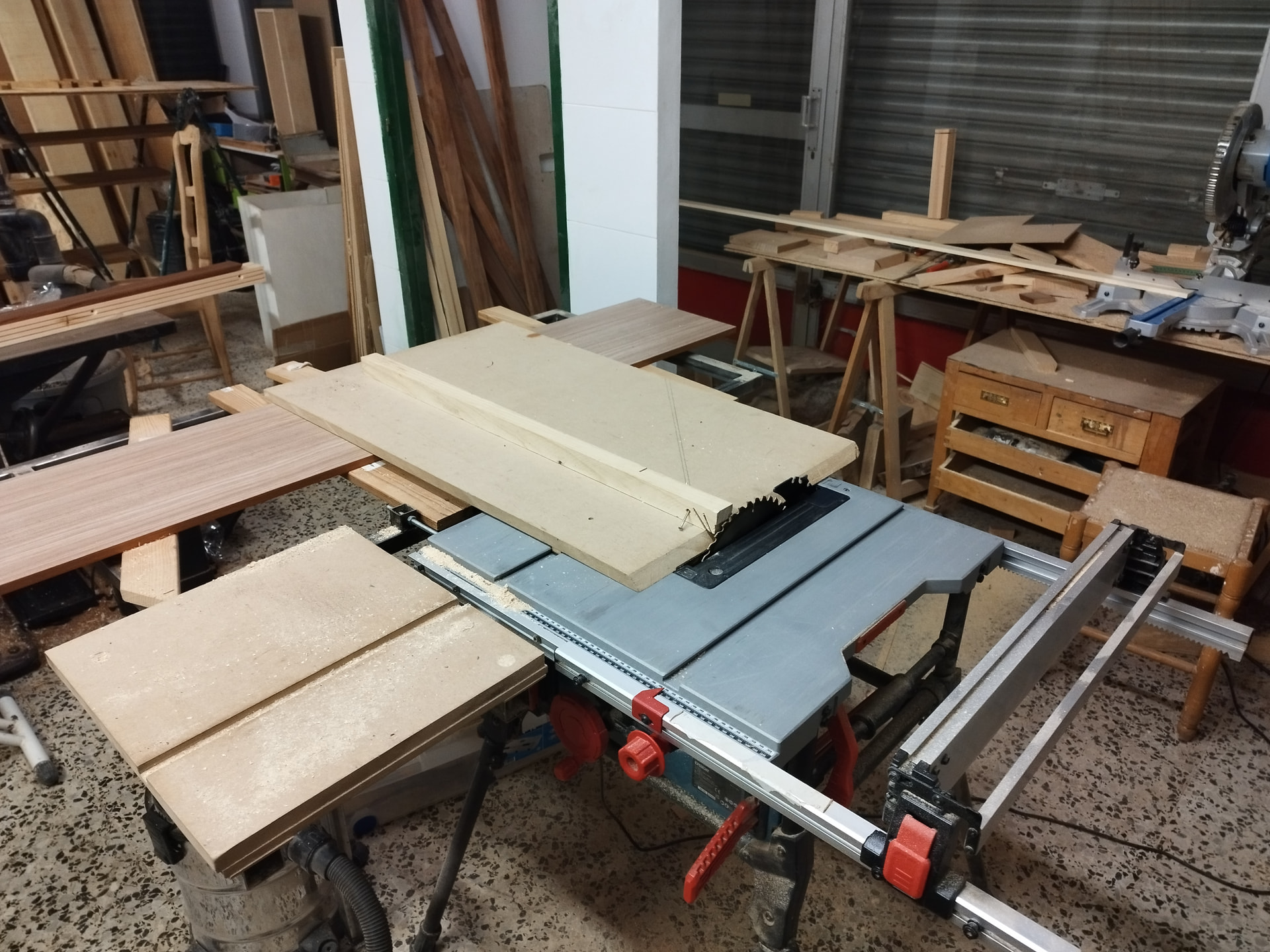

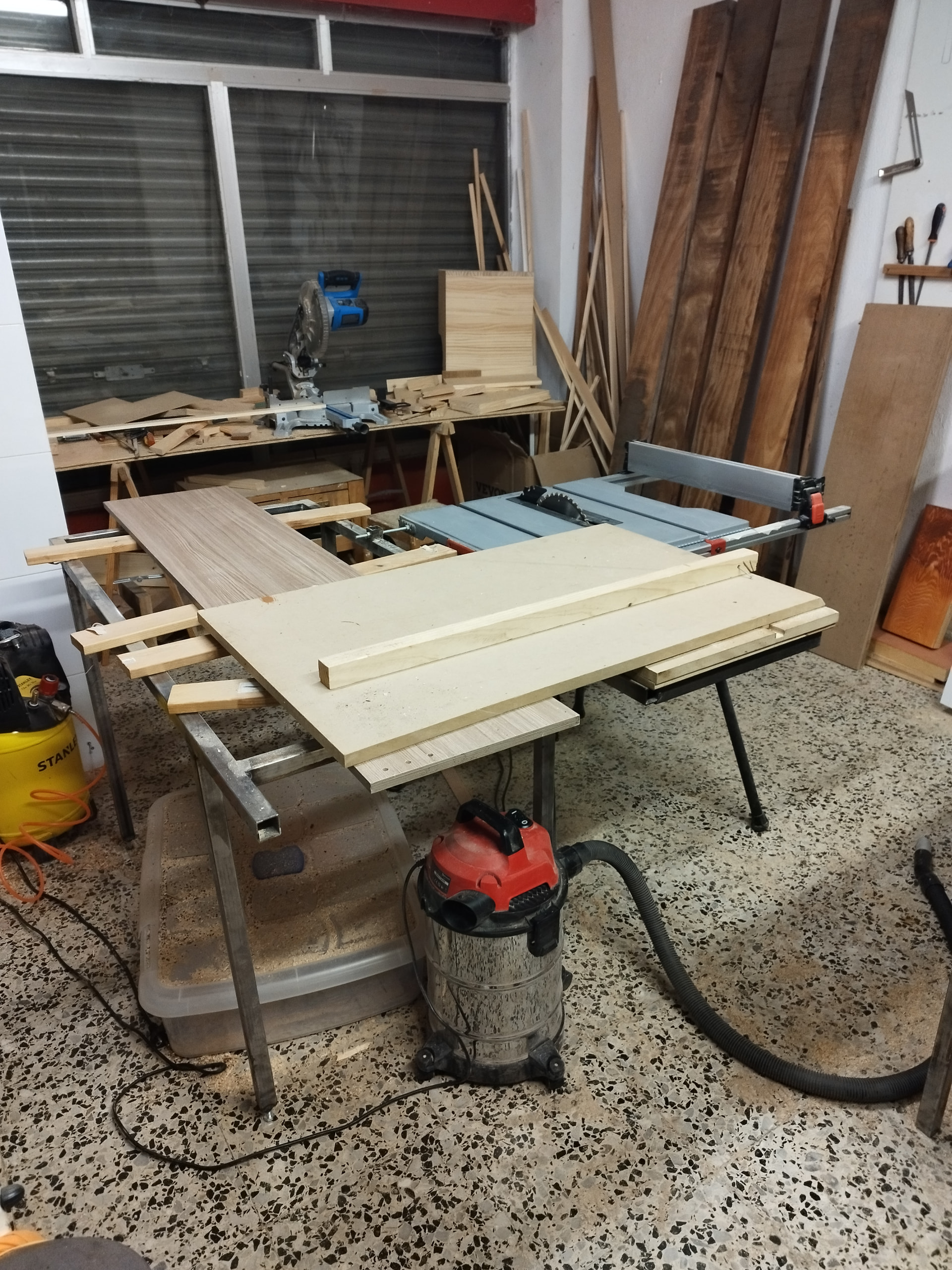

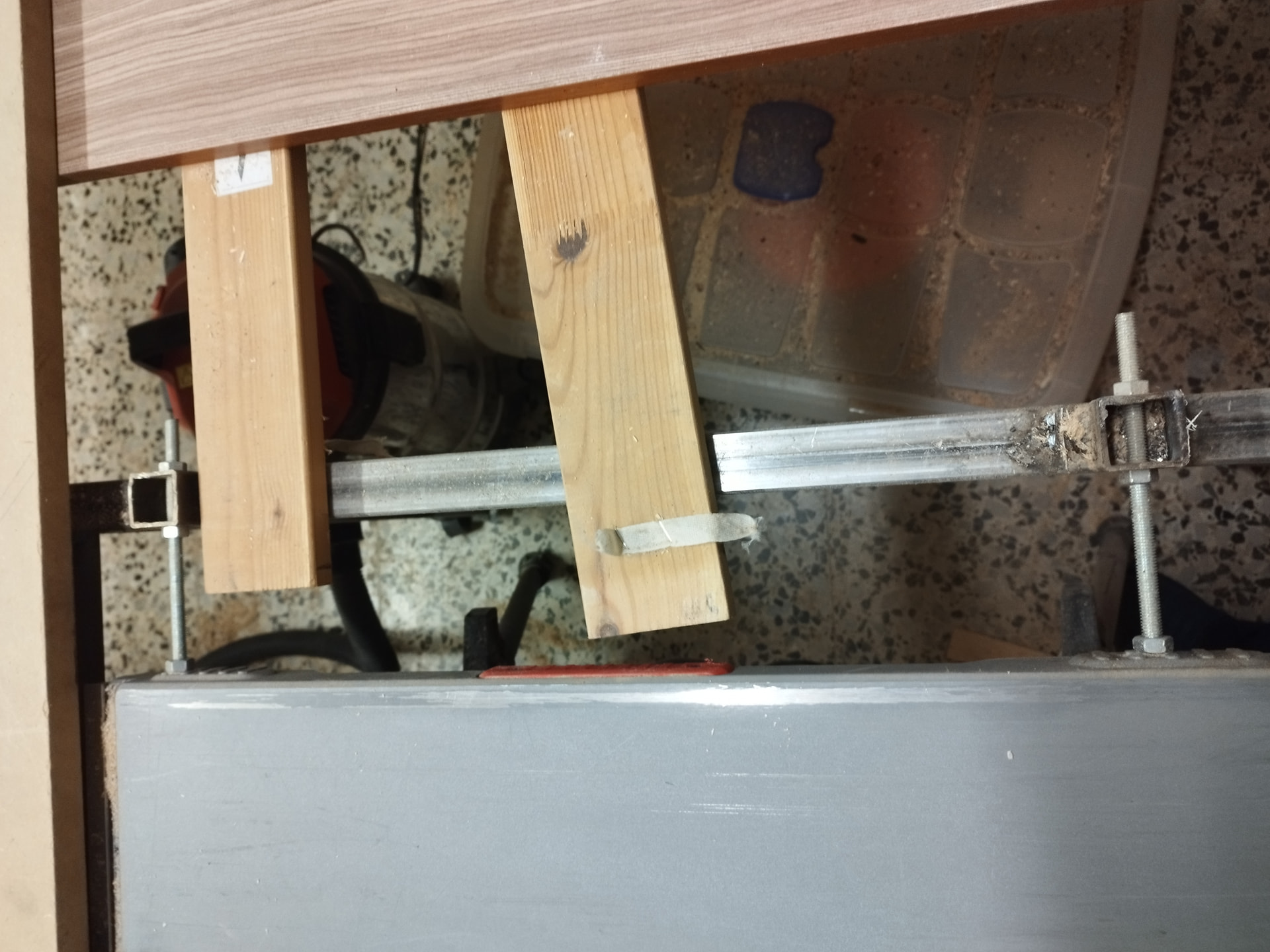

Os comparto fotos de mi “sierra escuadradora”, creo que es una buena opción para los que estéis empezando o seáis aficionados. Al final del post también añado unas preguntas a los mas experimentados.

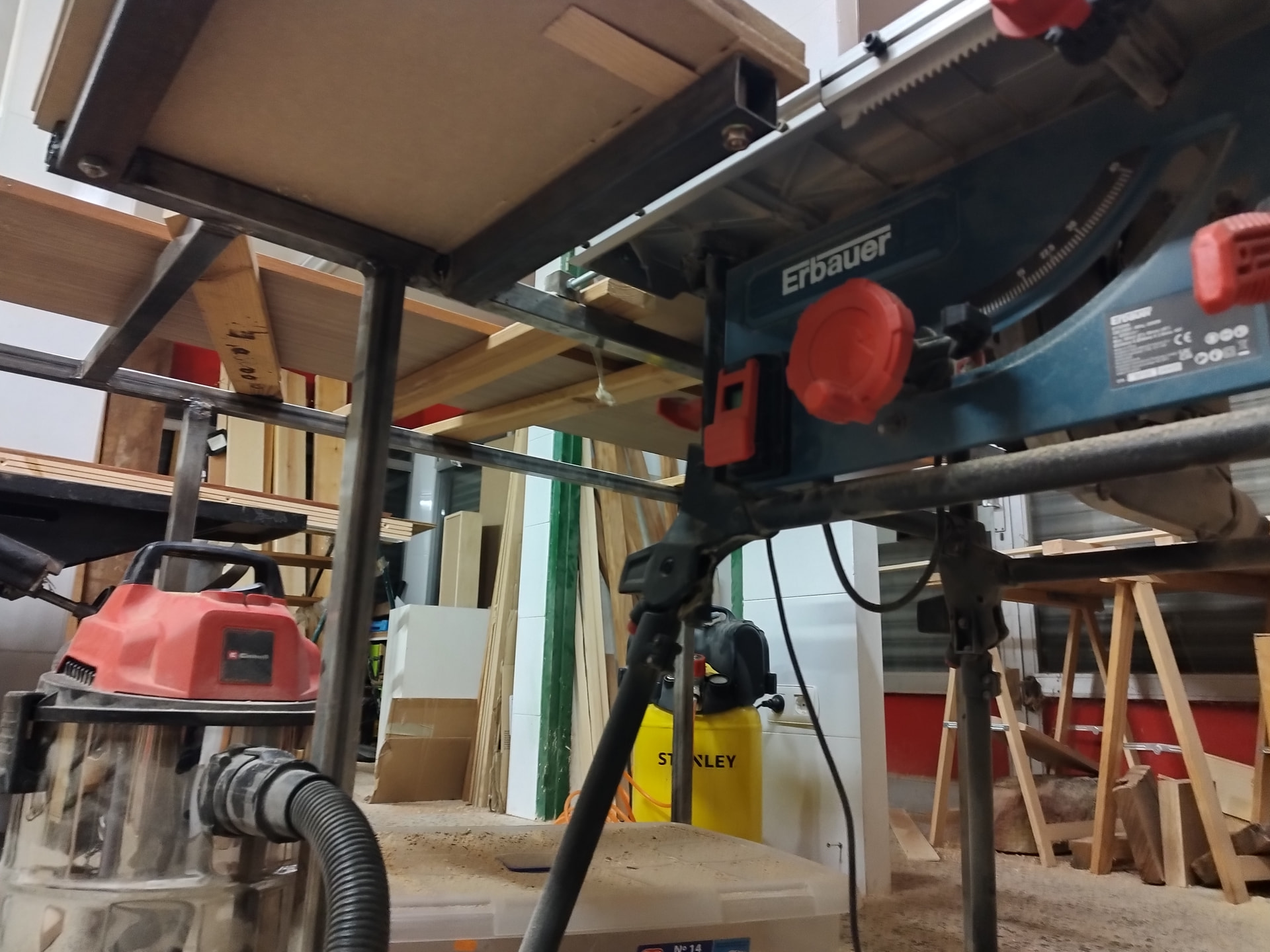

El carro solo tiene una guía inferior bien ajustada. Venden también unas guías para hacer este tipo de carros que deben ir bien, se pueden ajustar para dejar muy finas, pero se quedó así, provisional para siempre.

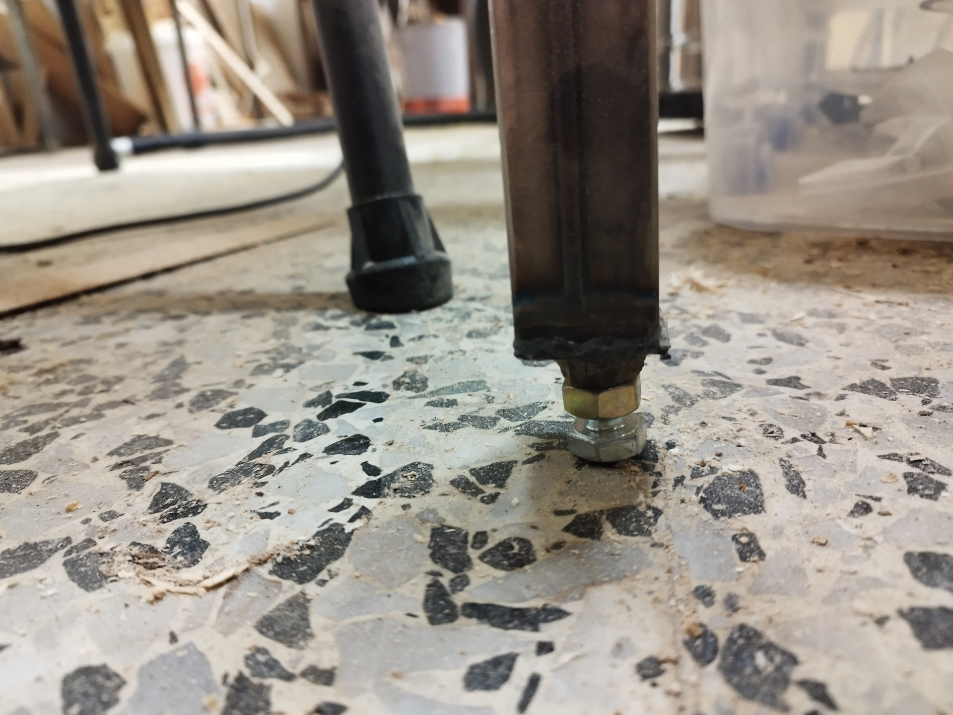

Con esas tuercas se puede ajustar la distancia a la sierra para que entre bien el carro deslizable
y con estas la altura para dejar todo plano.
Con esto he escuadrado cosas bastante grandes. Hay muy poca desviación, cosa de una o dos décimas.

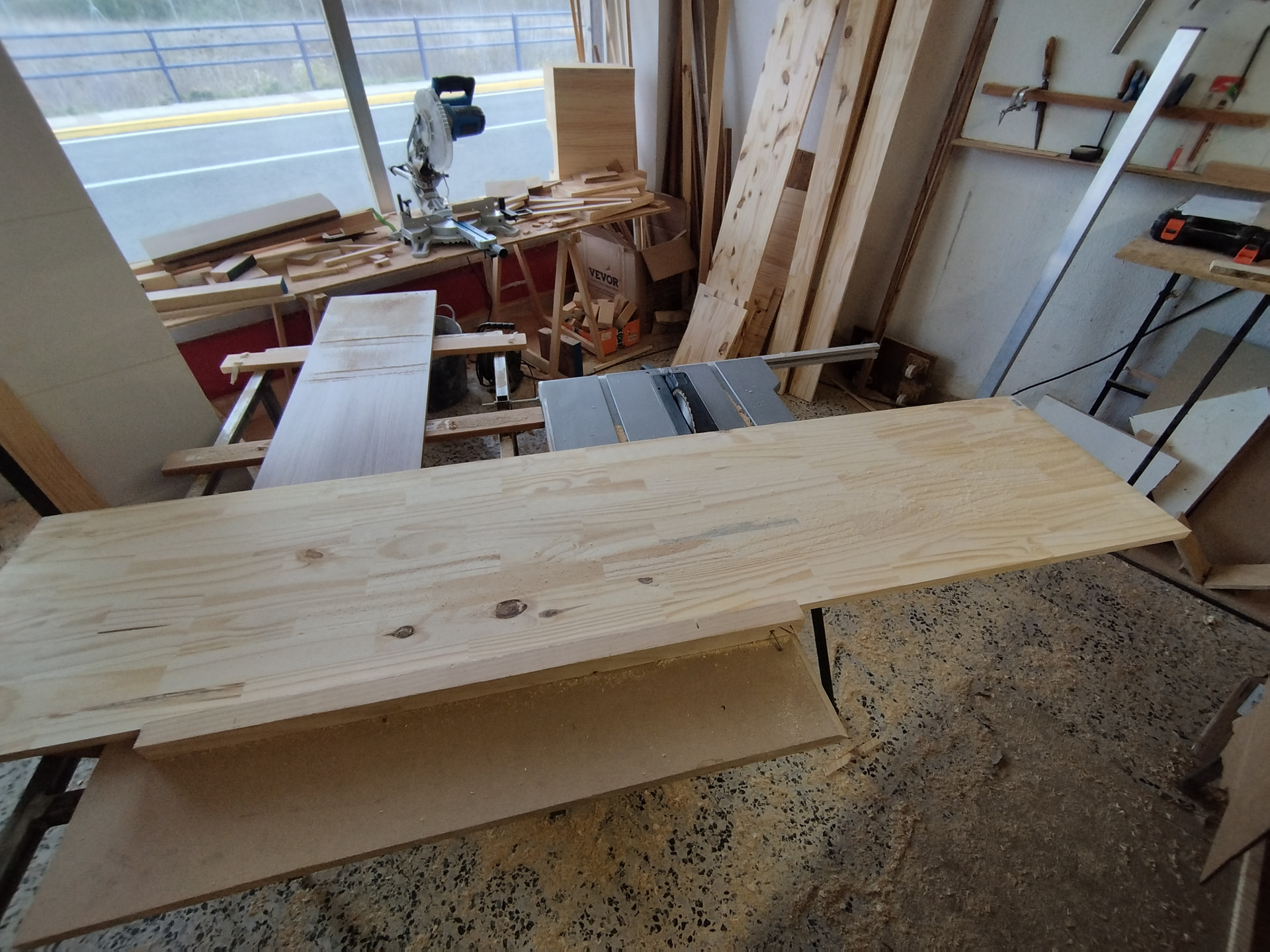

Corto poco tablero, pero en cierto modo porque tengo poca posibilidad para cortarlo bien. Como veis el lugar donde va la sierra no es muy espacioso, por lo que no puedo meter una escuadradora grande ya que me quita medio taller, si no compraría una de esas de segunda mano que las venden bien de precio. He visto videos donde hacen un sistema con una sierra de incisión y su guía para poder escuadrar tableros grandes. Se me ocurre que podría poner los tableros encima de la mesa de trabajo que es grande y ahí dimensionarlos a la medida que quiera.
Algo como lo que publicabais hace unos días Corte de tableros con sierra de incision - nº 6 por Francis10 No sé como lo veis.
Por otro lado tengo que cambiar mi sierra. Una de ese tamaño, contando la sierra más el invento, me vendría estupendo, le pondría unas ruedas debajo para poder moverla y así cortar los tablones de 250 que si no dan contra el cristal.

@Daniel14 efectivamente me tengo que inclinar bastante, no lo pensé cuando la hice, pero me apaño, de todas formas yo paso por la derecha de la sierra que no es lo normal pero como en esta tengo hueco… respecto a la hbm tiene el mismo problema que la hammer, para eso compro la del enlace por ejemplo

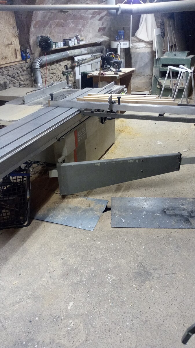

Empezé en modo bricolaje con una sierra parecida a la tuya de la marca Lombarte,salte a una tupí escuadradora pequeña carro 120cm los ajustes de una función a otra entretenían bastante.
Compre la hammer k3 con carro de 120cm fue un salto importante en velocidad al poder saltar de la escuadradora a la tupí sin ajustes.
Después vendí la hammer y compré la que tengo actualmente,Egurko orza con carro de 260cm .
El carro se monta y desmonta muy rápido si el espacio.
Si lo tengo desmontado y no voy a hacer tablero me apoyo con la ingletadora en los cortes largos.
Tenia visita la griggio de 3200 pero no entraba en el taller.
A día de hoy me sacas la escuadradora y no sabría trabajar.
