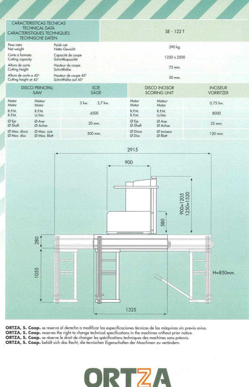

Este es el plano de la maquinita. Entiendo que con el carro centrado son 1325cm de largo no? Y luego para poder moverlo en toda su longitud son 3 metros de movimiento libre. Me ha dicho el que lo vende que el carro se quita fácil que eso me interesa porque normalmente no lo usaré.
De todas formas creo que voy a tener que reorganizar el taller porque así como lo tengo ahora no me cabe.

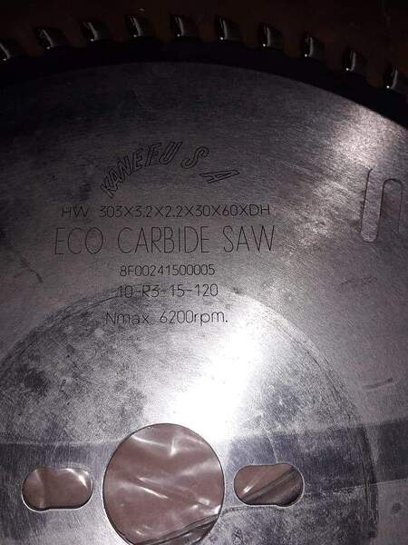

Buenas tardes Ángel, por favor, puedes dar algo de información sobre ese tipo de disco. Es de CMT? Valdría para una ingletadora adaptado a las medidas necesarias de la misma?
Gracias por adelantado.
Para ir bien para esta máquina necesitas mínimo 3x 3 metros de espacio ,en la práctica algo más ya que tú tienes que poder acceder bien a la máquina y poder poner las piezas encima,en talleres pequeños no es raro que se ponga un tablero encima de la maquina y se utilice de espacio de trabajo cuando no se utiliza .
El carro es muy manejable para quitar y poner si

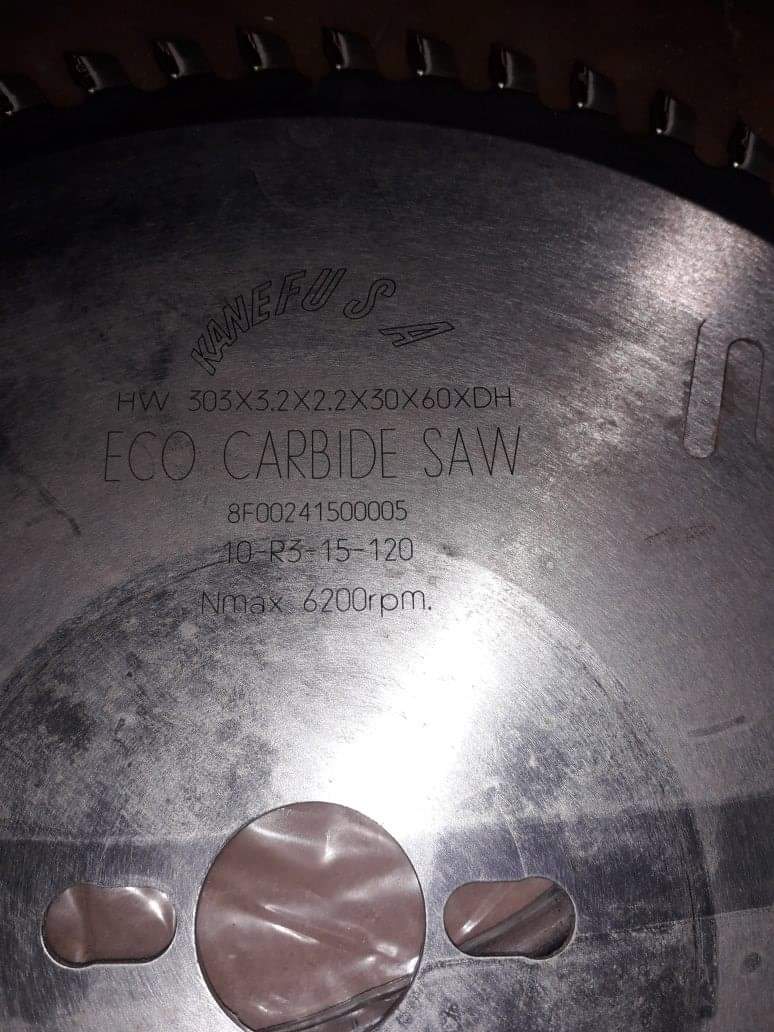

Los discos que tengo son de kanefusa, 300 de diametro y 60 dientes
Se pueden poner en ingletadora sin problema. Van muy bien en melamina pero se desgasta el corte mas rapido que los trapecio plano por ejemplo, pero dejan un corte muy limpio. El diente concavo es lo que tiene, corta muy bien porque tiene buen filo en los laterales del diente pero es algo parecido a si tienes un cuchillo muy bien afilado pero tocas hueso…
Veo que en el disco como si utilizarás también estabilizador??
Yo los discos de 300 de CMT finos es imposible que corten bien en la escuadradora si los estabilizadores al final los dejo solo para las ingletadoras.
No, es grueso ese disco. La marca creo que es del plato que lo sujeta en la escuadradora
Si ya veo 2,2 el cuerpo, bueno en disco para cortar tablero no pasa nada con lod estabilizadores en macizo si que pierdes altura de corte, me da impresión que la arandela de sujeción es muy grande ??
La arandela no se seguro pero igual 100 de diametro si tiene. Mi escuadradora con disco de 300 da 75 mm maximo de altura de corte a 90°
Pues me parece que no me va a caber la máquina, porque 3 metros de ancho… es demasiado, los 5 de largo si los podría llegar a conseguir pero lo otro me rompe el taller, voy a tener que coger algo más pequeño, porque al final con una como esa voy a tener que dimensionar un poco los tableros antes de pasar por la escuadradora porque enteros no me van a entrar por espacio, y para eso pues cojo una más pequeña creo yo
