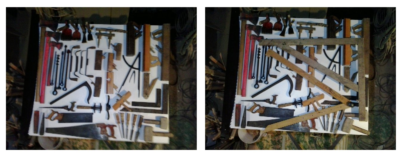

Llevo unos días poniendo en orden mi archivo de fotos, y voy encontrando algunas que me apetece compartir con vosotros. Para una cosa cultural me pidieron algo con herramienta tradicional, así que ahí va la primera:
La cosa trataba sobre la construcción de Hórreos, así que preparé esta colección; algo ampliada porque no se usaban tantas en origen. Pero cuando se añadieron los corredores también se amplió el equipo del carpintero.
En la segunda foto sobrepuse la escuadra y la falsa, que tampoco resultarían entonces transportables, pero actualmente son muy adecuadas.

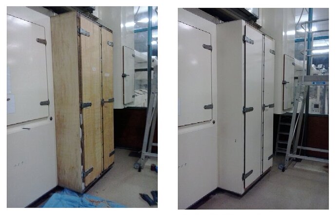

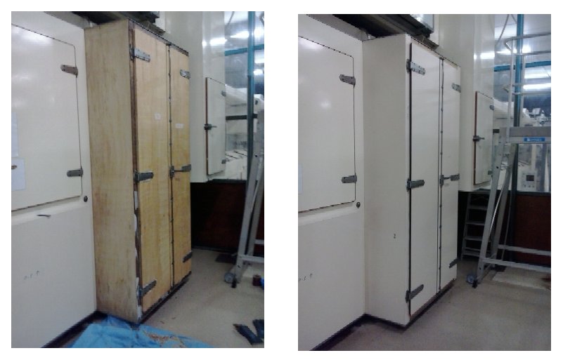

Este año lo empecé con algo que llevaba unos 15 sin hacer: revestimientos de formica (que no fué Formica, sino Abet Laminati, pero no se como llamar genéricamente a ese material). Se trata de unas cámaras climatizadas en una fabrica alimentaria:
Las piezas deterioradas se arrancan bastante bien. Lo mas engorroso es conseguir limpiar el pegamento viejo; y después de probar varios disolventes acabó siendo con decapante.
Algunas puertas estaban realmente perjudicadas:
Aquí la cosa empieza por limpiar, sanear y reconstruir; y en estas circunstancias lo mas apropiado me pareció la masilla de poliester.

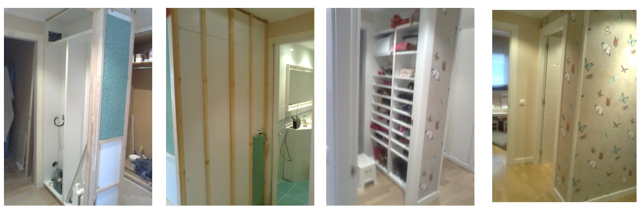

Algunos considerarán que esto no es carpintería, porque no es madera. Yo no me pongo límites en este sentido; y si el trabajo original es de carpintería, la reparación también. Y hablando de materiales "extraños", ¿por que no un poco de cartón-yeso?:

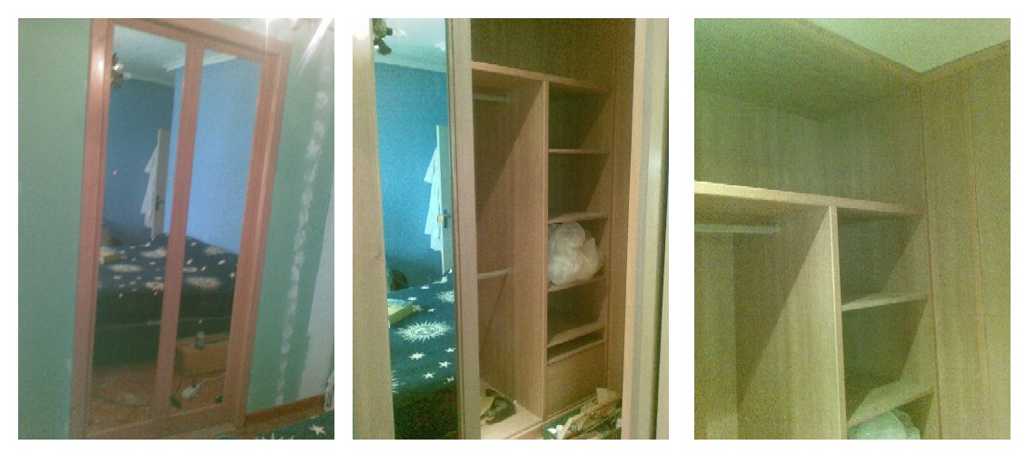

Este pequeño vestidor (mas bien calzador) lo añadí a la entrada de una habitación infantil, con un bastidor sencillo en el que incorporé el marco de la puerta y un aislante acústico. El interior revestido con tableros de melamina conforma el armario. Una forma de optimizar el espacio.
Este otro tiene el bastidor doble, para alojar las puertas correderas. El exterior mantiene el acabado de la habitación y el interior revestido con aglomerado melamina.
