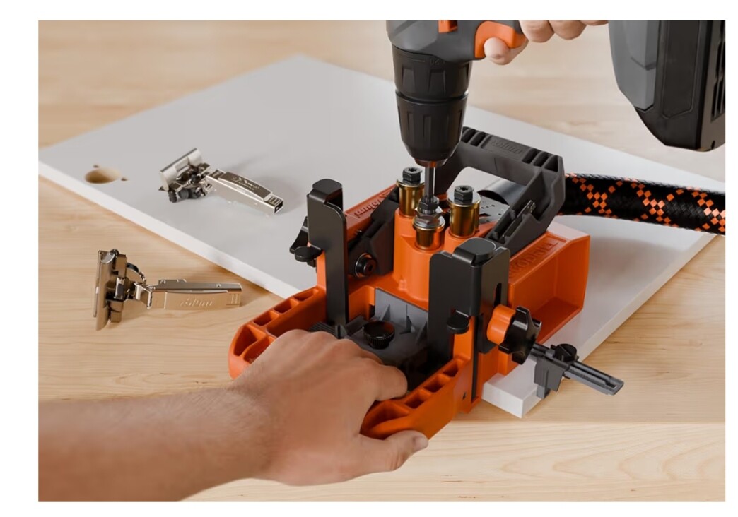

Siempre puedes comprar alguna guia específica como la Blum ecodrill,

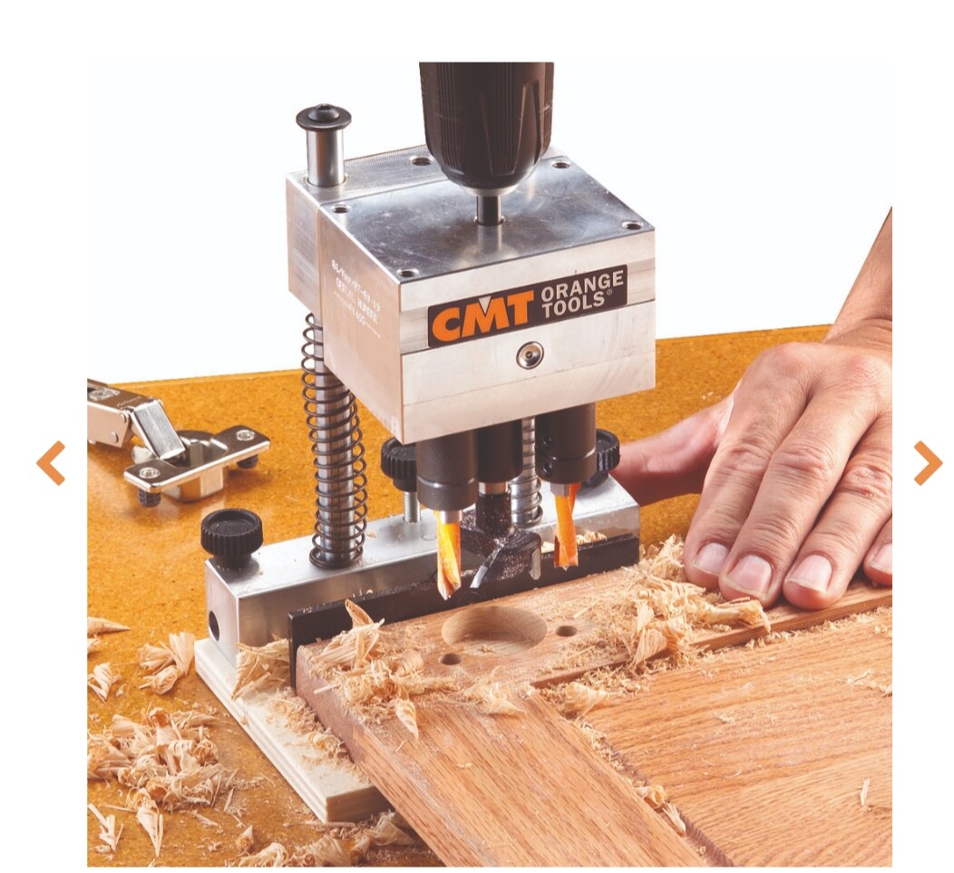

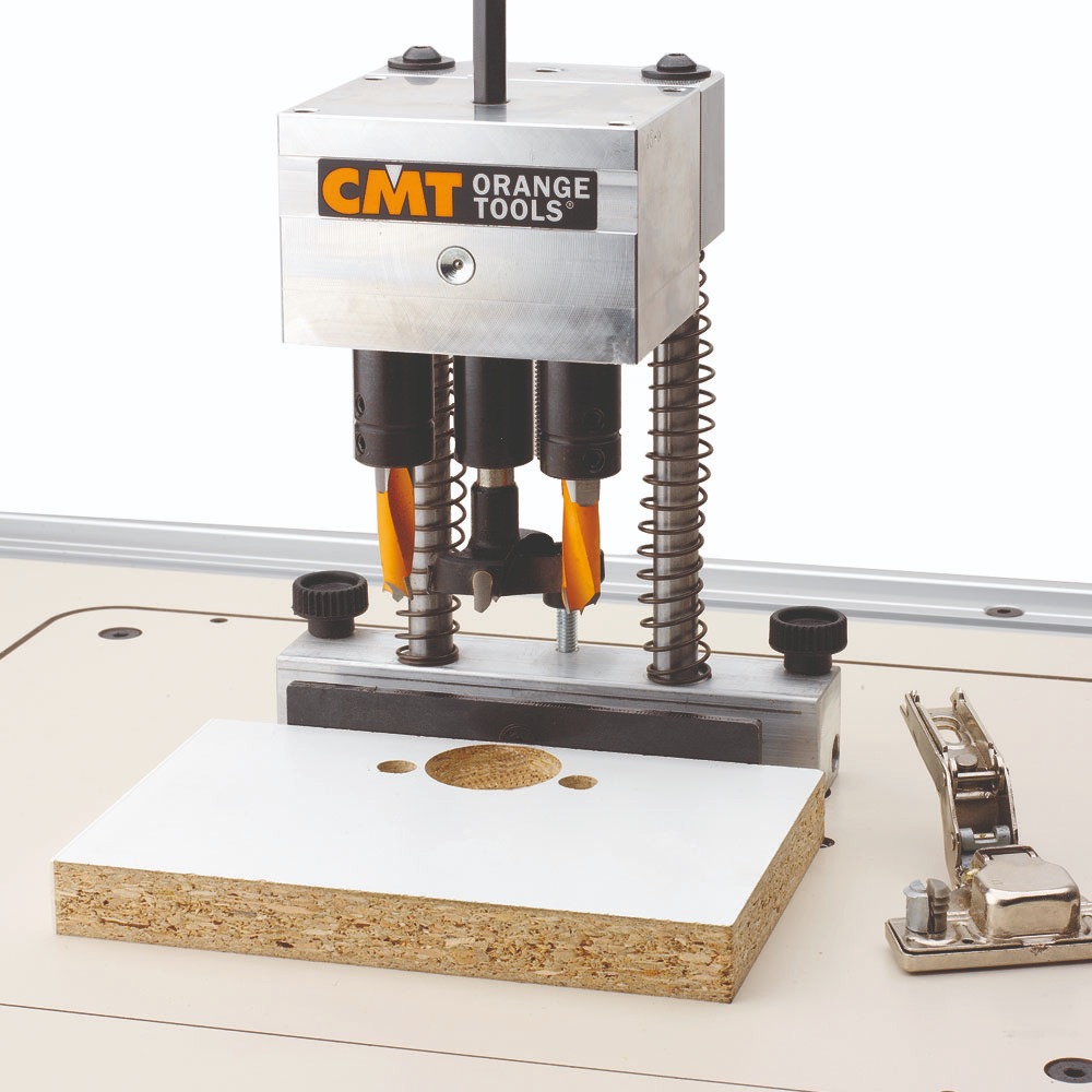

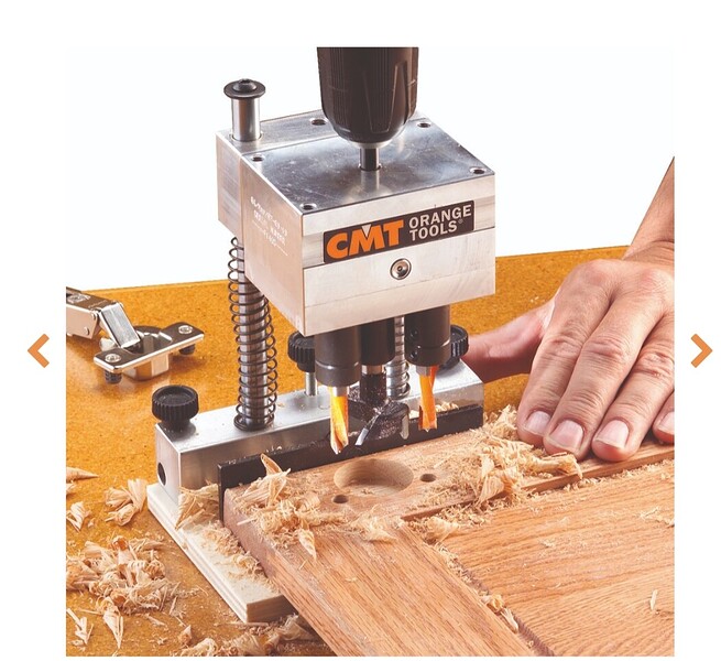

Y para el taladro de columna el de CMT con lo que las holguras del taladro se amortiguan y haces los tres orificios a la vez

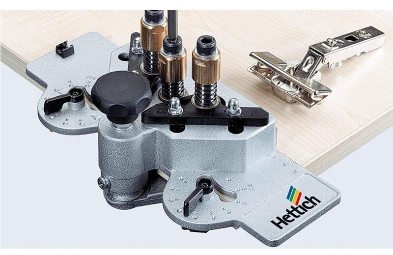

el de hettich lo tengo hace casi 20 años, funciona muy bien, ese lo uso en obra para emergencias.
El de blum me ha salido en algun video, y lo veo un armatoste plasticoso…

Con el accesorio de CMT y una mortajadoras de formon barata de los chinos como taladro,prepare una bisagradora para un amigo que hace algunos muebles en melamina ,además trajo de Italia un accesorio también de CMT que hace cinco agujeros a la vez, quedó las en u las mortajadoras son más rijodas que los taladros baratos, leva dos columnas ,lo único que no gusta es el sistema de con amortiguador de gas en vez de muelle,
Yo compré la bisagradora legna la tengo montada sobre una mesa con ruedas,y para obra la plantilla de hetich.

Supongo que te refieres a este accesorio de CMT
Si ,pero he mirado en CMT y creo que ya no lo fabrican.
Una pregunta, ese sistema de montar bisagras, el cmt , está pensado para montar bisagras si o si con ños tacos de plástico. Yo tengo bisagras con tacos pero siempre los quito y meto tornillo, que os da mejor resultado?

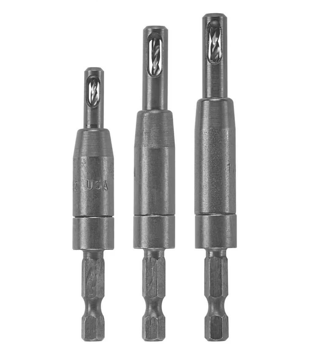

Nunca probe esas brocas @virutasibz , se ven muy bien la verdad
Muy bien estás brocas!
