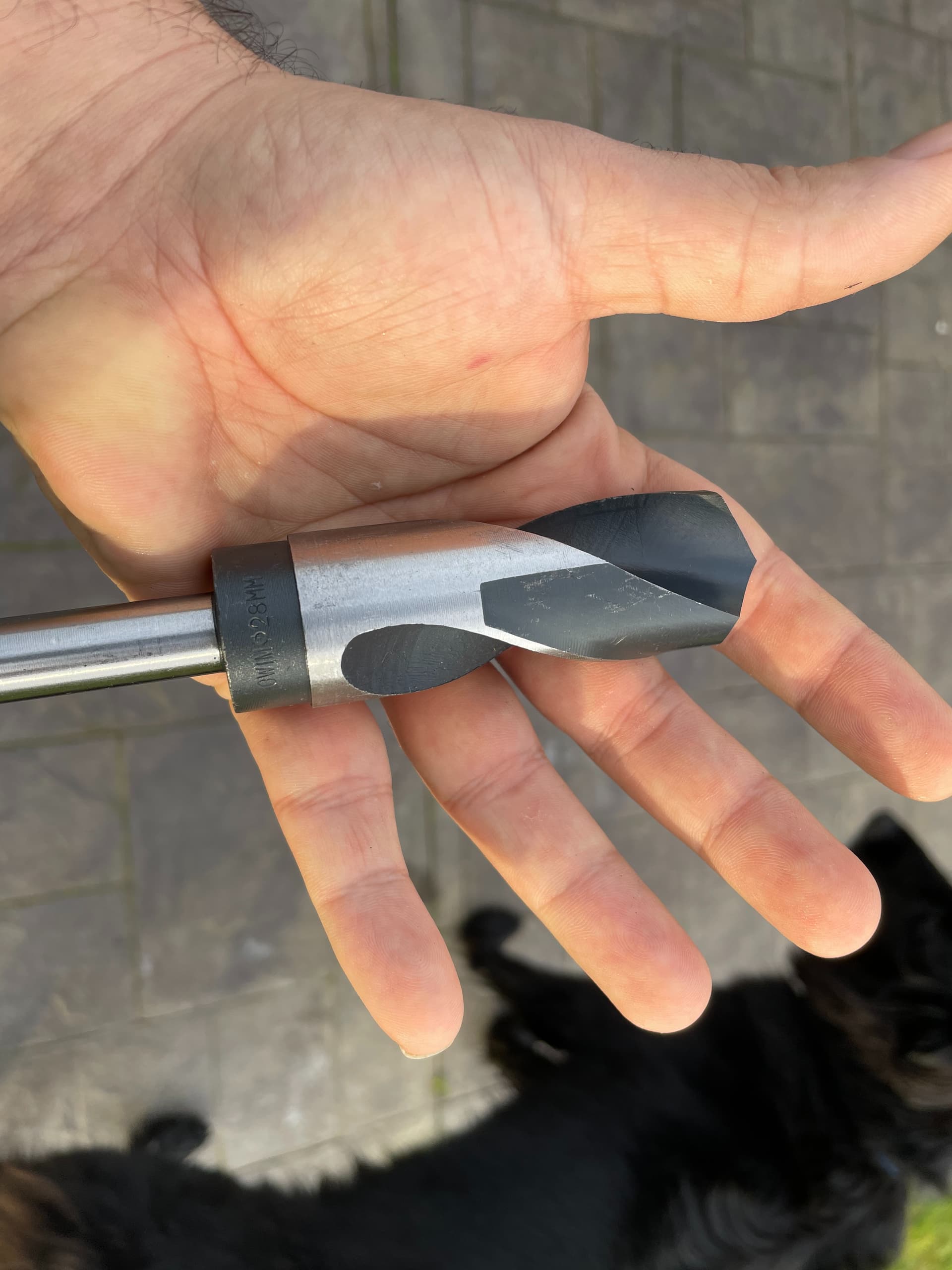

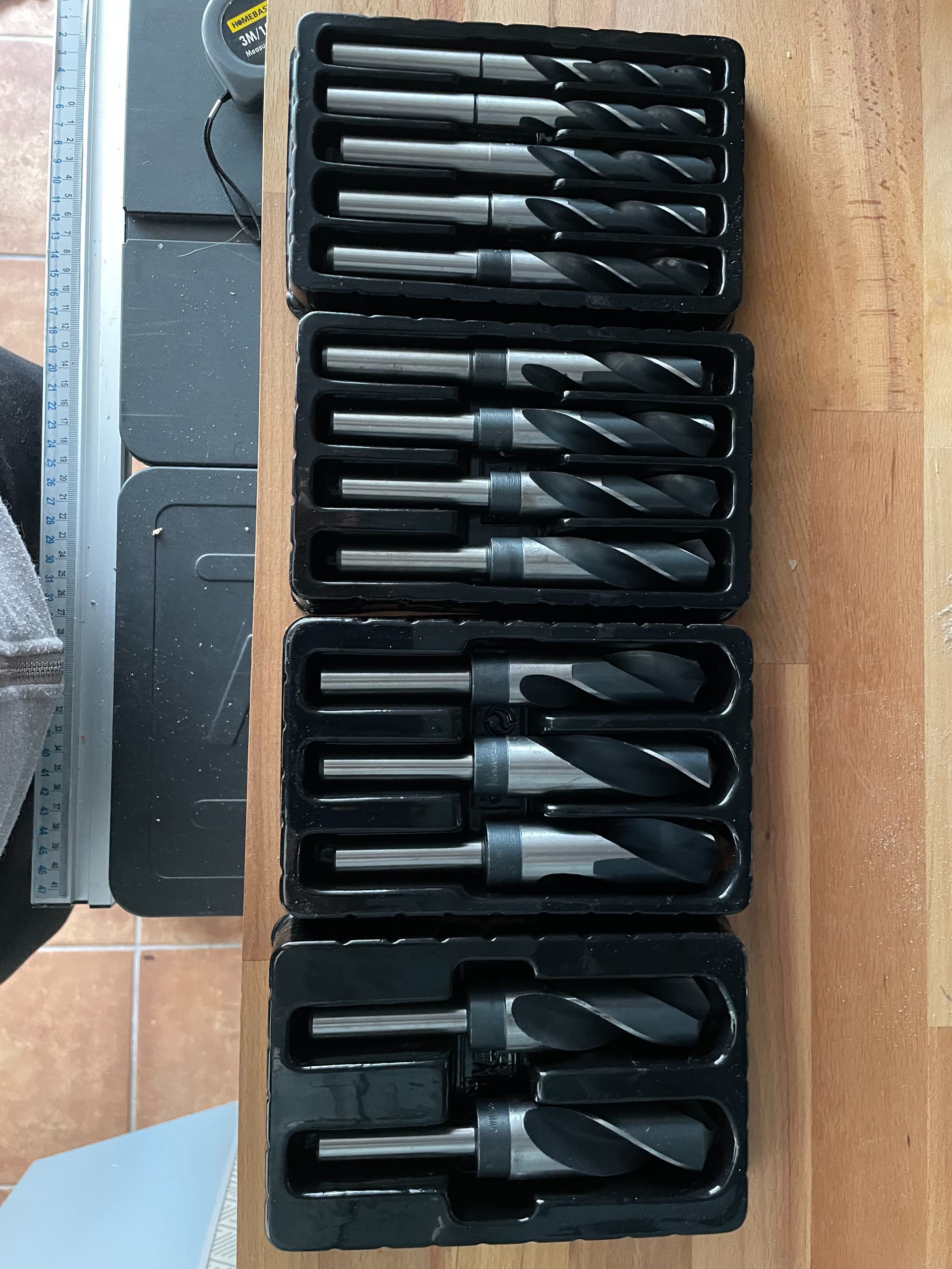

Una cosa del lidl que compré hace unos días online porque estaba rebajado y me parece que tiene un precio increible son estas brocas HSS para metal en medidas grandes. Evidentemente también valen para madera, ya las probé y taladran suaves. Especialmente las más pequeñas (11, 12 13, 14, 15 y 16) es común usarlas en madera porque todavía no son medidas que justifiquen usar una broca forstner.
Tienen 4 juegos y estaban todos rebajados a 7,99€. El primero trae del 11 al 15, el segundo 16, 17, 18 y 20, el tercera 22, 24, 25 y el cuarto trae la 26 y la 28.
Yo al menos no he visto brocas así de grandes y a este precio en la vida. La de 28mm pesa más de un cuarto de kilo ella solita.
