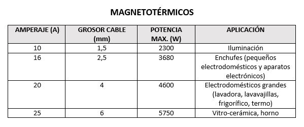

Es esto lo de dimensionar el magneto al cable…??
imagen
Los cables se dimensionan para la corriente teórica que van a llevar.
Los magnetotérmicos se instalan para proteger el cable que tienen conectado aguas abajo, es decir, que disparen antes de que el cable se queme en caso de cortocircuito.
La tabla que adjuntas es para instalaciones domésticas, pero te vale para darte una idea de lo que puedes necesitar y cumplir el REBT.
Para la linea de iluminación, magnetotermico 10 A y cable de 1,5 mm2
Linea de enchufes normales, magnetotermico de 16 A y cable de 2,5 mm2
Si vas a colocar alguna máquina que te vaya a consumir mas de 3680 watts, necesitaras colocar una magneto de 20 o 25 A y su cable correspondiente en sección, 4 o 6 mm2
