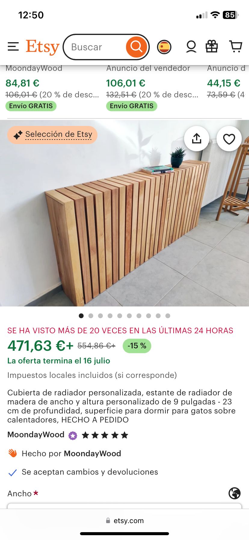

Me han pedido un trabajo unos amigos pero me he negado.
Primero porque no soy profesional y segundo porque creo que cubrir un radiador con madera o lo que sea es un error…
Este es el modelo que han pasado:
Esta claro que la eficiencia del radiador se va a ver dismunuida pero si al cliente le gusta yo se lo hago sin problema.

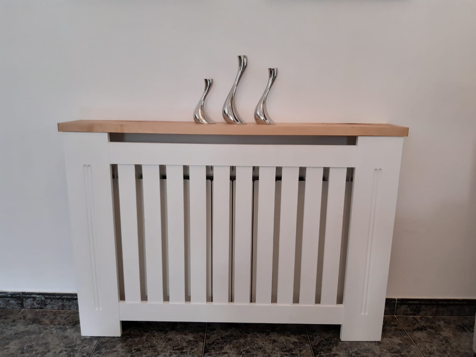

Los he hecho en varias ocasiones, de estilo mas clasicote, los tipicos de frente con tablero de rejilla o listones, con la tapa un poco elevada sobre unos pequeños tornos.
Los tengo hechos en castaño y tambien en pino y sin problema.

Ese modelo parece mucho mas cerrado que el modelo “cuentame” del que habla @Angel Por cierto, ¿no se resiente la madera con las temperaturas tan altas que alcanza un radiador convencional de agua?
Yo no los taparía nunca, por eficiencia energética. Asi que yo esto no lo veo salvo que sea para ocultarlos en temporada estival, claro.
Los cubreradiadores de la epoca “cuentame” quiza son mas abiertos… son abiertos por debajo para coger aire frio y abiertos por el frente y la “tapa” no cierra el cubreradiador sino que esta elevada…
Aunque no dudo del calor, el aire tiene mas salida para hacer la “corriente”
Nunca me han dado problemas los que he hecho.

Es importante que se pueda creer el flujo, arriba también, tienes que pensartelo para que el aire puda subir y salír arriba, mejor alante, dejando una rendija y una chapa, o una tablilla al 45⁰, oculta…
Tienes que pensarte la varias posibilidades viendo el tipo de radiadores, los hay que sale el aire vertical (tipo la foto), otros que sale hacia alante, que no existían cuando los de cuentame
Así hara su función, solo perdera parte del calor por radiación que es poco en estos radiadores.
@Jordi.2 no hay problema por poner ese tipo de “cobertura”
no olvidemos que el radiador trabaja entre 35 y 40 grados y el delta T (diferencia de temperatura) con el ambiente es muy bajo (y no debe superar los 50 grados el radiador)
el intercambio se hace por convección y al menos en el que mostrás tiene suficientes ranuras para que no pierda tanto rendimiento la caldera ni el radiador (algo menos rendirá en sus primeras horas pero luego la entropía hará el resto, son sistemas lerdos de “calentar” y con inercia térmica media (el A/A tiene una velocidad de calentar alta y una inercia térmica nula, los pisos y paredes radiantes tienen una velocidad muy lenta y inercia térmica gigante… el radiador se sitúa mas o menos al medio )
el “caudal” de aire que genera la diferencia de temperatura un radiador es tan bajo que no se frena significativamente con un cobertor como ese (solo vas a “acelerar” la velocidad del caudal que salga por arriba del cobertor)
