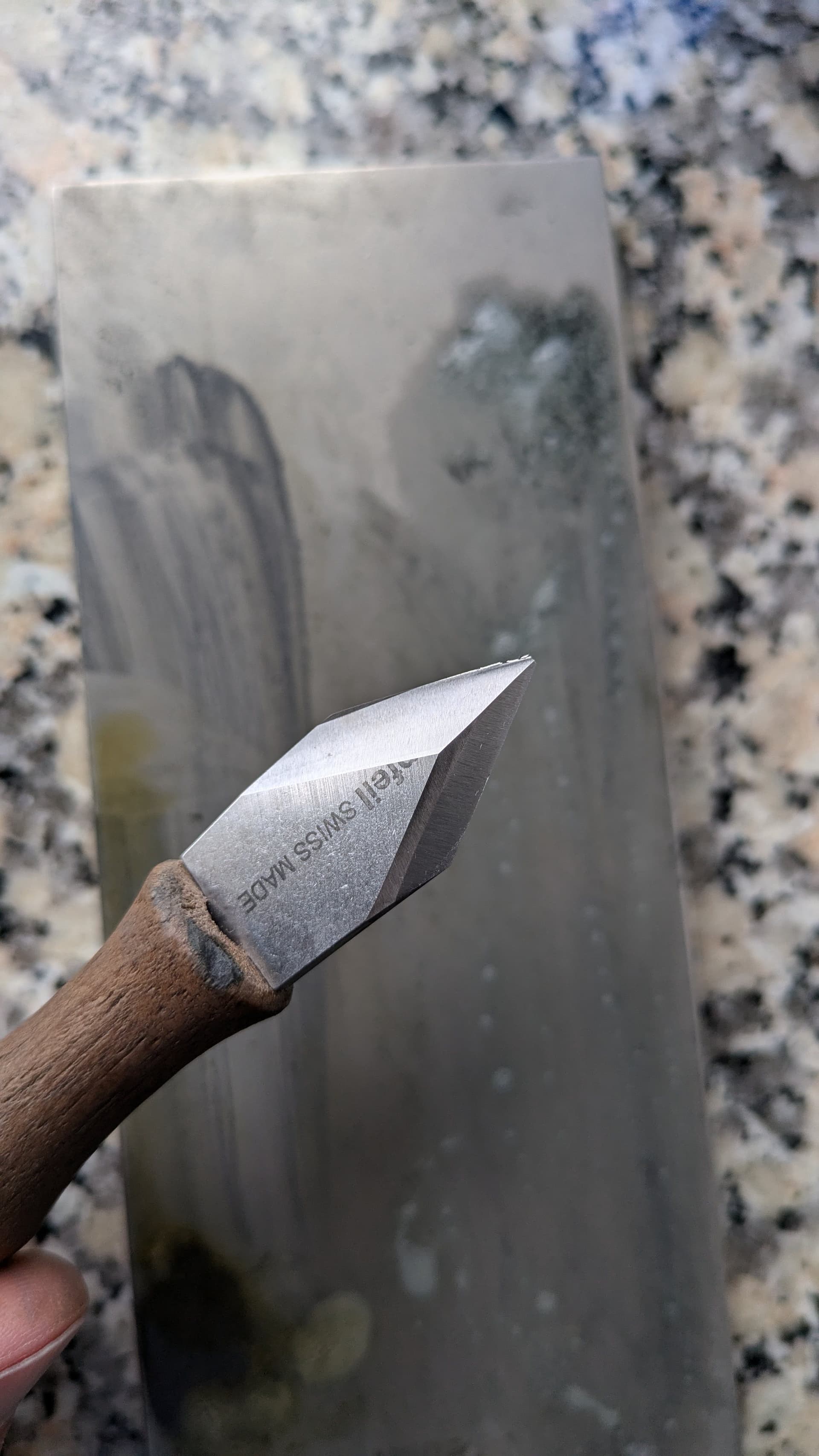

Cuchillo de marcar, angulo del bisel
No se si le ocurrirá a alguien más, pero cuando quiero hacer una marca profunda con el cuchillo siempre me cuesta evitar que no me desvíe la escuadra. Sospechaba que era por el elevado ángulo del bisel. He aprovechado que hoy se me cayó y se rompió la punta, para afilarlo con un ángulo menor.
En la foto el lado izquierdo ya tiene el nuevo ángulo y en el derecho acababa de empezar a dárselo.
En las pruebas que he realizado después he notado que el cuchillo ya no aprieta tanto contra la escuadra intentando desviarla. Como inconveniente está que el corte es un poco más fino y si solo hago una pasada porque no necesito que sea profundo se ve un poco peor. Además si la punta ya era delicada antes, ahora aun más.
¿Le dais al bisel del cuchillo de marcar algún ángulo específico? ¿Afiláis con micro-bisel como los formones?
Yo hasta ahora lo voy re afilando con el mismo bisel que traía y no me ha dado problemas.
Eso sí, si necesitas que el corte sea profundo para tener un buen registro posteriormente con el formón, hazlo en tres pasadas : una suave, que no se te desviará, y las otras dos pasadas progresivamente con más presión, de este modo no creo que tengas problemas incluso con maderas duras como roble.
Suelo hacer dos pasadas, pero seguro que es mejor tener paciencia e ir de forma más progresiva. Gracias por el consejo.

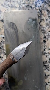

Luego te pongo foto de lo que dices.
¿Te refieres a esto?

El de la foto es, precisamente, para lo que dices. La cara opuesta es plana y es la que se apoya en la guía (escuadra, regla, otra tabla…). El bisel llega hasta la otra cara, no hay otro bisel en el lado opuesto.
El cutter no tiene el filo con una cara plana, un cuchillo, tampoco.
Hay quien es muy hábil y apoya el bisel en la referencia (mantiene el ángulo a pulso para que apoye con la guía, véase el venerable inglés), y le sale bien. A mi me sale mal en los DOS casos…
Aaaaah, ahí está el truco! Gracias :wink:
Es como el cuchillo que te puse en el enlace. Un cara plana en toda su extensión.
