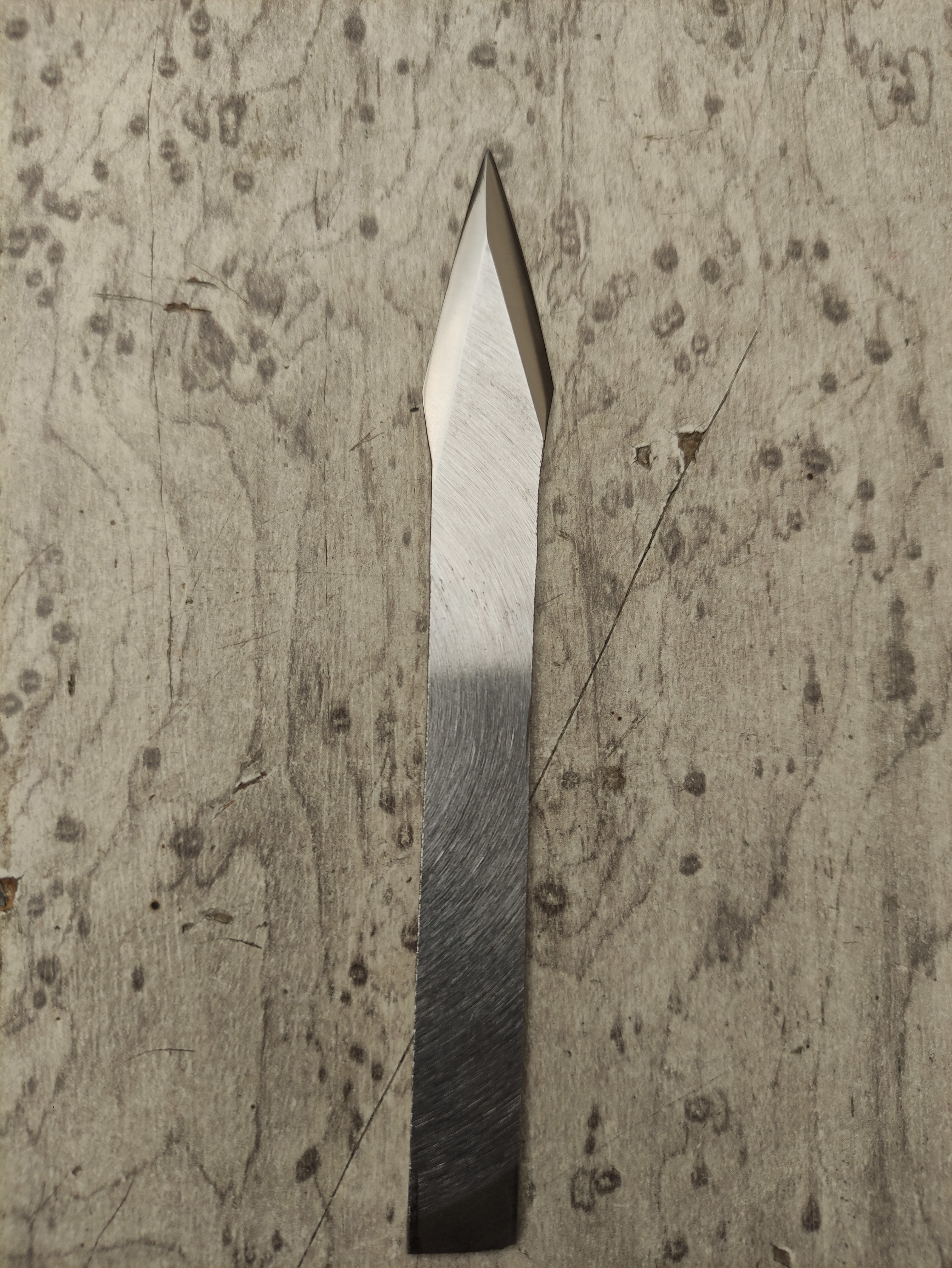

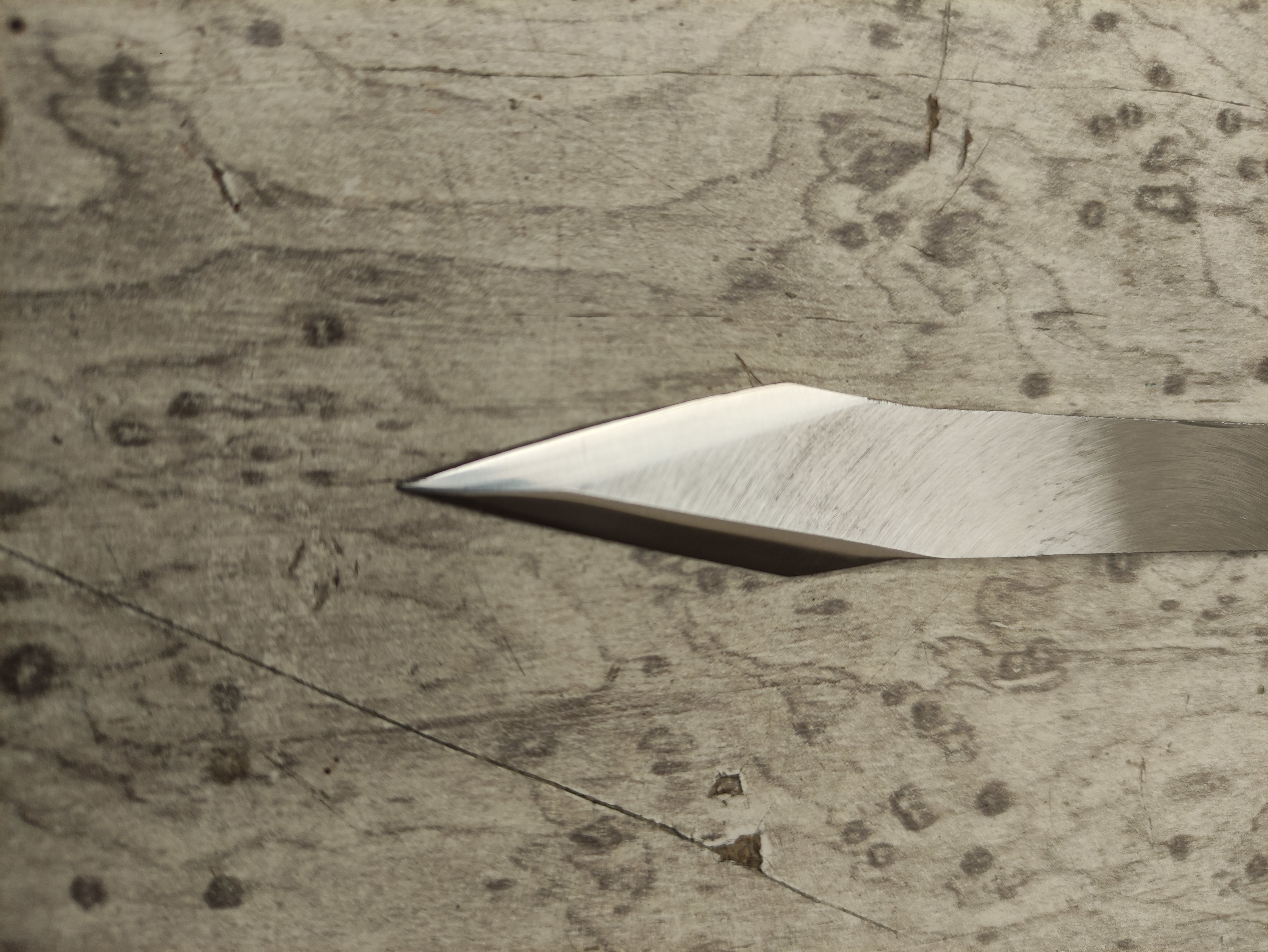

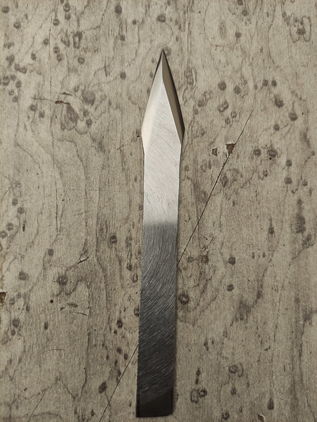

Pues aquí está la criatura, ha quedado muy bonito, le falta hacer los agujeros para los pasadores y poner el mango.
Después lo pondré en un marco y a colgarlo, por qué bonito queda, punta tiene, pero no corta una mierda jajajaja
Probaré con algún resto de los que he sacado a templario, pero me da que mejor que venía el disco de fábrica no lo voy a dejar.
Si lo vas a utilizar solamente para trazar en madera, yo no me complicaría en templarlo. Es más, ten en cuenta que podría no ser templable e incluso podrías estropear el acero, vete tú a saber qué aleación tiene…
