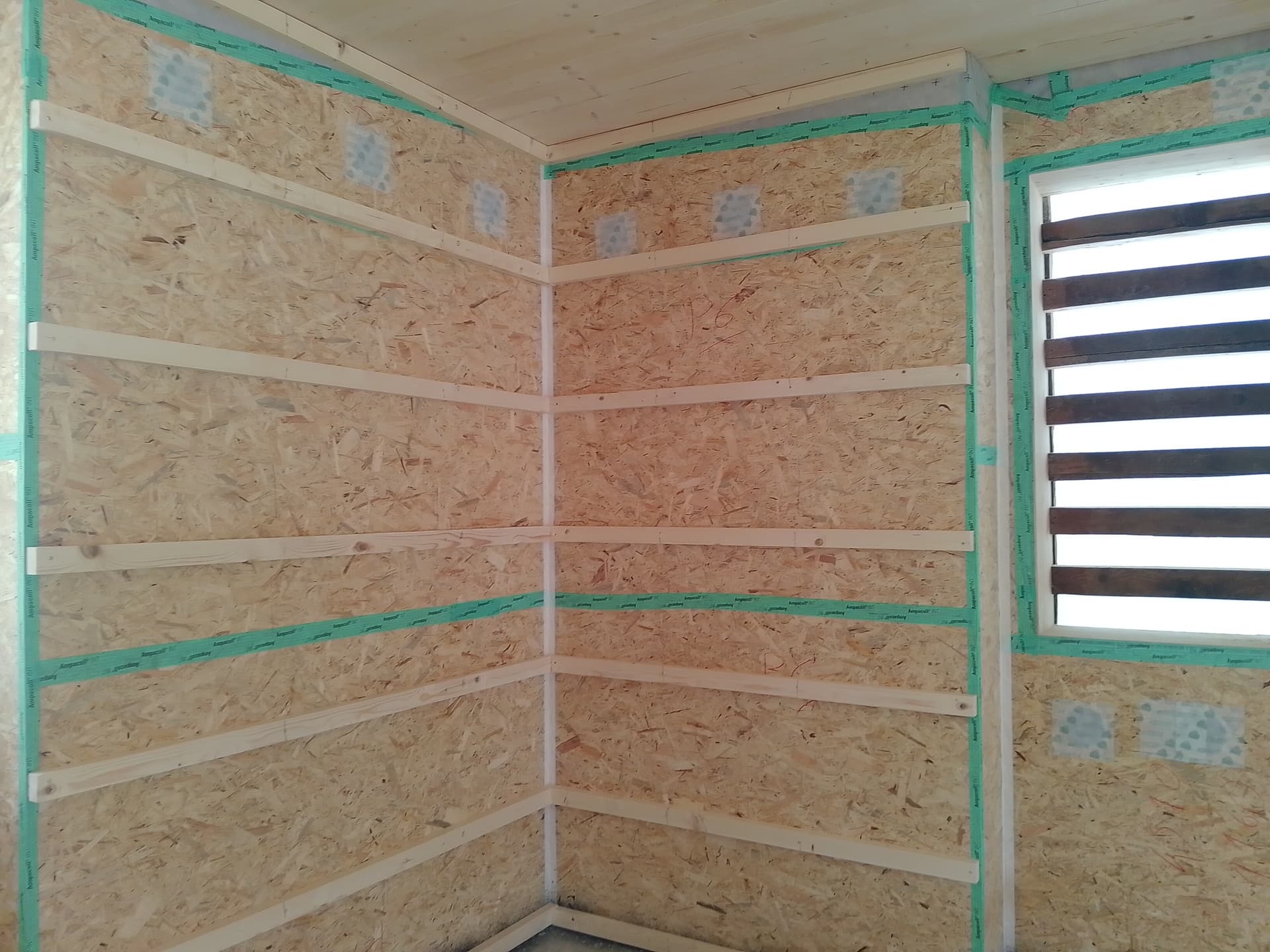

Hola buenos días,
Yo estoy en proceso de hacerme una casa de madera “industrializada” con entramado ligero, no prefabricada…la arquitecta está con el diseño.
Una casa de una planta, 3 habitaciones, 2 baños, un porche…110/120 metros cuadrados de perímetro exterior (interior sera menos)
El tema de precios…si esta bien construida , no son bartas, todo lo contrario.

Yo hace muchos años que intenté construirme una casa de madera al estilo Americano, que una vez terminada no tiene por qué tener aspecto de casa de madera, en la administración local no estaba contemplada la construcción en madera, la idea de una casa de madera era la casa de Heidy, además el coste de la madera aquí disparaba el precio, la única ventaja era la rapidez.
Actualmente por aquí se está construyendo casas con el sistema CTL, lo único que no entiendo es el tiempo que están tardando las constructoras en terminar los proyectos, pero una vez hecha la base, la estructura de una vivienda media en dos días está colocada, y aquí hay un par de estructuras que llevan un año en obras??
