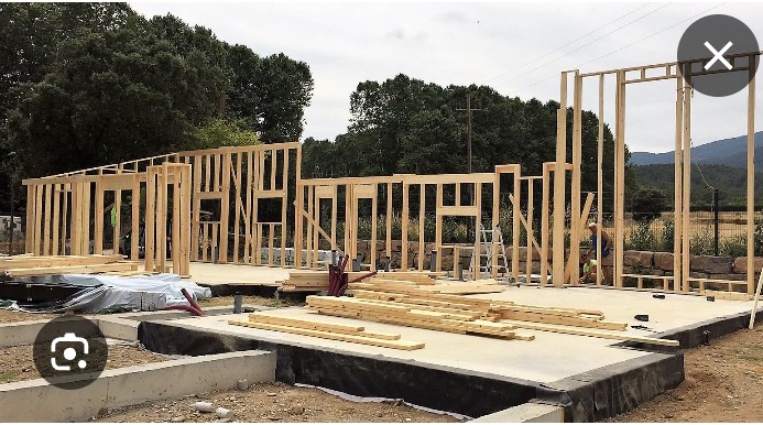

@Pieterpan son las correcciones que me hace cuando hablo con el que fábrica la estructura. Una casa prefabricada se entiende una casa construida que la ponen o plantan en cuálquier lugar y fin .
Una casa industrializada, se construye por partes en fábrica y luego se monta como un Lego prácticamente. No se construye en el lugar mismo la foto.
El entramado ligero es lo que conoces probablemente a como esta hecho el esqueleto o estructura como la foto:
1000099423
