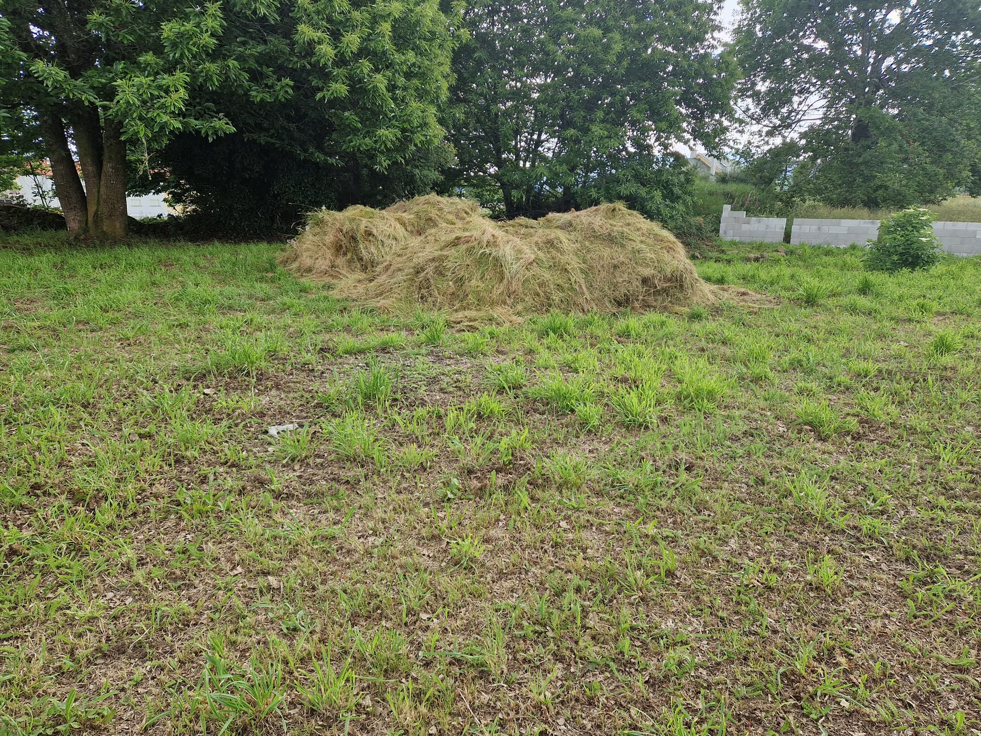

Voy a hablar grandes de restos de siega, (hago aclaración por si alguien mal pensado asocia el título con algo fumable)
Os pongo en antecedentes:
Mis abuelos tienen una finca que están cerrando y quieren rellenar con tierra negra, pero es muy mucho lo que hay que rellenar. Lo anterior se transformará en un gasto grande de “los dineros”, y yo como siempre tengo mi modo “aforar cartiños”: ON (ahorrar dinerito: ON), he estado buscando soluciones y por consecuencia natural en mi: metiéndome en más problemas.
El caso es que vi que los empleados del ayuntamiento segaron la piscina municipal: UN MONTON DE HIERBA! y vi que la estaban tirando de cualquier manera en un sitio que no tenía sentido, así que dije: esta es la mía, y haciendo unas cuantas llamadas conseguí que dejasen (de momento) 2 camiones de hierba en dicha finca.
Ahora mi problema es que no se como gestionarla. ¿Que puedo hacer para que descomponga antes / triturarla / deshacerla o algo , que se os ocurre?
Pd: cada monte de hierba me da mas arriba de las cejas, (de ahí el título engañoso ) y claro no me cabe en los compostadores.
A ver, quieres compostar esa hierba para añadirla al terreno que vas a rellenar con la tierra negra ¿no?
Si es así ¿por qué no la mezclas cuando tiren la tierra?
Mojarla y taparla con plástico genera calor y pudre antes.

Por partes no me mal imterpretes… este tema es mas de cafetería no?
En el proceso de compost para utilizarlo de aporte a los huertos / fincas no es bueno un sólo aporte de materia orgánica sino mezclándolo con más variedad restos de cocina etc…
Otra opción es utilizar esa hierba para acolchado de los cultivos retiene humedad mantiene las raices calientes en la noche y favorece los cultivos poco a poco se va secando y descomponiendo aunque la hierba de por sí sólo aporta hidrógeno poco más…
Cuanto más cueste crecer el crecer y formarse de las plantas más aportara su descomposición… la hierba es un cilclo ultra rápido poco aporta por si solamente lo que si hace es subir la temperatura en compostaje…

Esparce esta hierba, sin mas y anade todo lo que pillas, serrin, copos, triturado de poda y al ser posible excrementos de animal, cuando mas vegetariano mejor (mas fibra, menos olor) , atraerán las lombrices que transforman un substrato mineral en un substrato esponjoso, oscuro.blando.
A contrario que se cree, la hierba es un buen abono, de fondo. (Y triturada del cortocesped super rápido, pero sin apelmazar)

En mis compostadores siempre pongo capa de carbono y capa verde: capa serrín /carton, capa restos poda / restos cocina. Pero debido a las dimensiones de mis nuevas montañas de hierba me es imposible gestionarlas como a los compostadores, ( no me llega todo el serrín que me regalan y menos pensando que me faltan 2 o 3 camiones. Y lo que tengo de huerta , (es mini), ya lo tengo acolchado con los restos de la poda del cesped de casa.
Basicamente en esa hierba vi la oportunidad de abonar un pelín una finca que lleva 1000 años sin abono y rellenar un poco.

Basicamente el problema que planteo aqui es buscar una solucion que yo pueda realizar para, evitar la bronca por parte de mi familia por haber conseguido una finca montañosa en lugar de una finca rellena y llana

Hay una zona donde la pendiente es enorme, el chico que esta haciendo el muro dijo que igual sobre 30 camiones de tierra, para que quedase a nivel, algo que economicamente no es factible, por eso ando atenta al entorno por si veo oportunidades como la de ayer.
Como dice mi apá, la basura de unos es el tesoro de otros, esta huerba pa mi es un tesoro, el día de mañana será un poquito de tierra.

Lo de los camiones de tierra, también tiene solución. Cuando hacen excavaciones para una construcción o una carretera o algo parecido, si tu les ofreces un lugar mas cercano para echar la tierra recorriendo menos kilómetros lo hacen encantados. Menos tiempo de conducir y menos gasoleo para el camionero.
Estaban arreglendo la carretera del pueblo, pasaba por allí se lo dije al camionero,me llevó dos camiones de buena tierra y encantado. Me faltan otros 10 para allanar ese terreno…

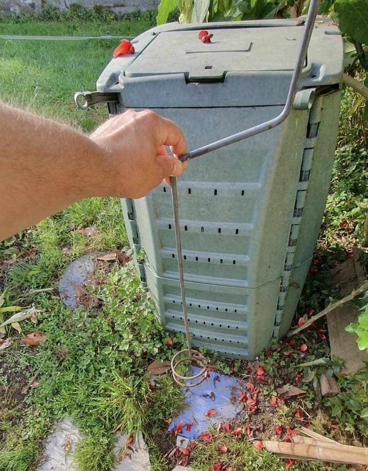

Para remover y airear el material asi fscilitar su descomposición.
