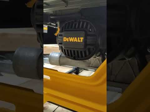

Ademas cada vez que la apago, el motor da un pequeño chispazo, cosa que no se si es normal… os adjunto un video a ver si alguno me puede aclarar si es normal o no…

Yo tengo la misma mesa. Las chispas son normales, no me preocuparía. Lo de deshilar el tablón, pues depende… qué grosor tiene? Qué material? Estabá una cara y un canto ya cepillados?

Las chispas que tu ves cuando apagas la sierra es por el freno motor.

los chispazos como te dice @virutasibz es el “freno” motor (lo odio :rage:) lo que hace es poner en “corto” el rotor, asi se detiene mas rápido (y como todo hoy es "rápido mas rápido y mas " ) lo que hace la maquina es cortocircuitar para detenerse mas rápido (las nuevas lo traen casi todas ) pero eso NO es gratis, eso lleva a mas temperatura en bobinados y mucho mayor desgaste de carbones (escobillas) … pero la maquina para antes y mas rápido :face_with_spiral_eyes:

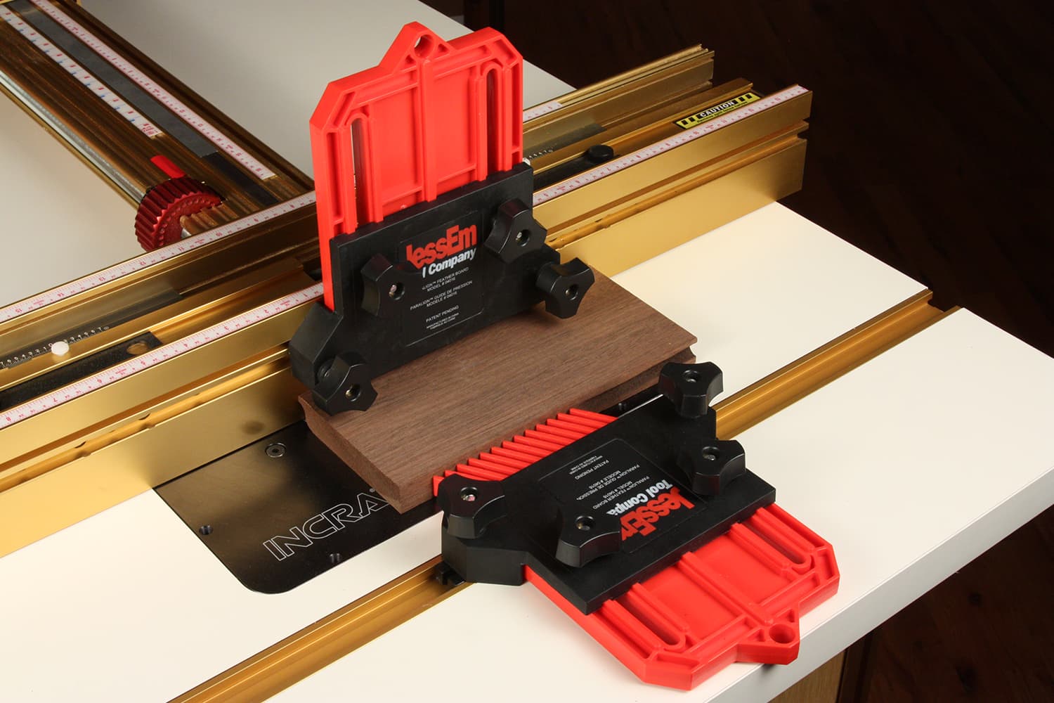

Me viene a la mente lo que en ingles me suena llaman feather board o algo asi:
Hay muchas versiones de esto, igual la vertical pondria unos cojinetes o algo asi , confiando que la otra ya evitara el retroceso…

Uys… me gustan mucho esas guias… voy a ver si encuentro algo de ese estilo tambien, que me gustaria tenerlas a mano siempre… gracias @Eduga !
