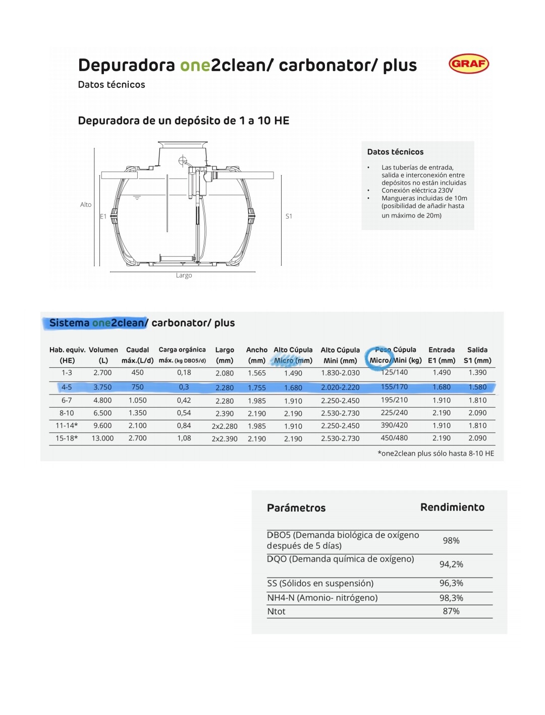

Remosa también tiene, pero son de fibra de vidrio y aunque digan que no, con el tiempo duran menos. Otra marca también es GRAFF…

Me interasa el tema, ya que tengo que poner una tambien.
Cuando hablamos de la graff, hablamos de esta:
