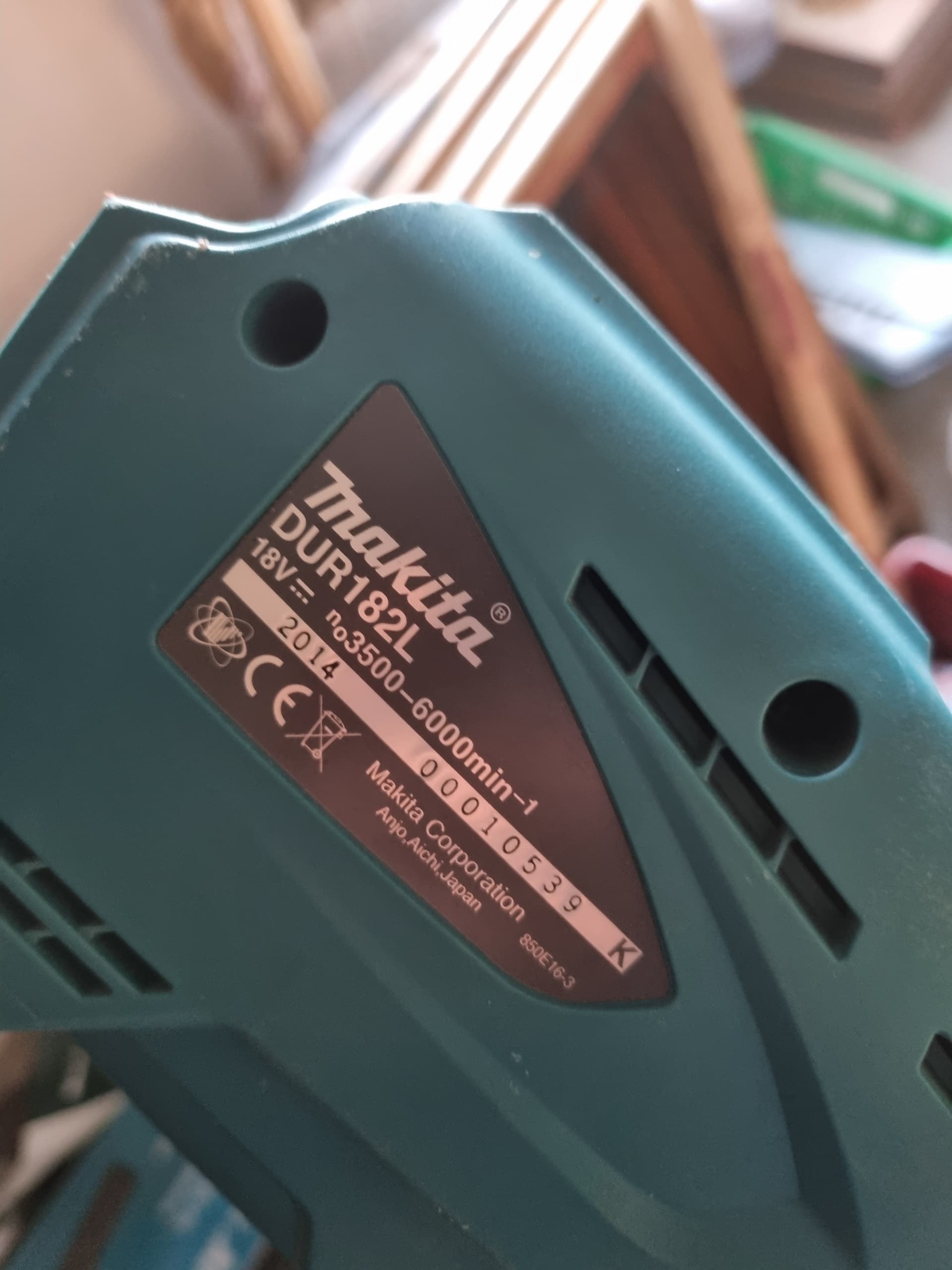

Yo tengo esta
Y para recortar bordes va muy bien, seguramente para ese trabajo se quedara un poco escasa, yo iba buscando una de dos baterías pero al final el vendedor me dejo esta a buen precio.

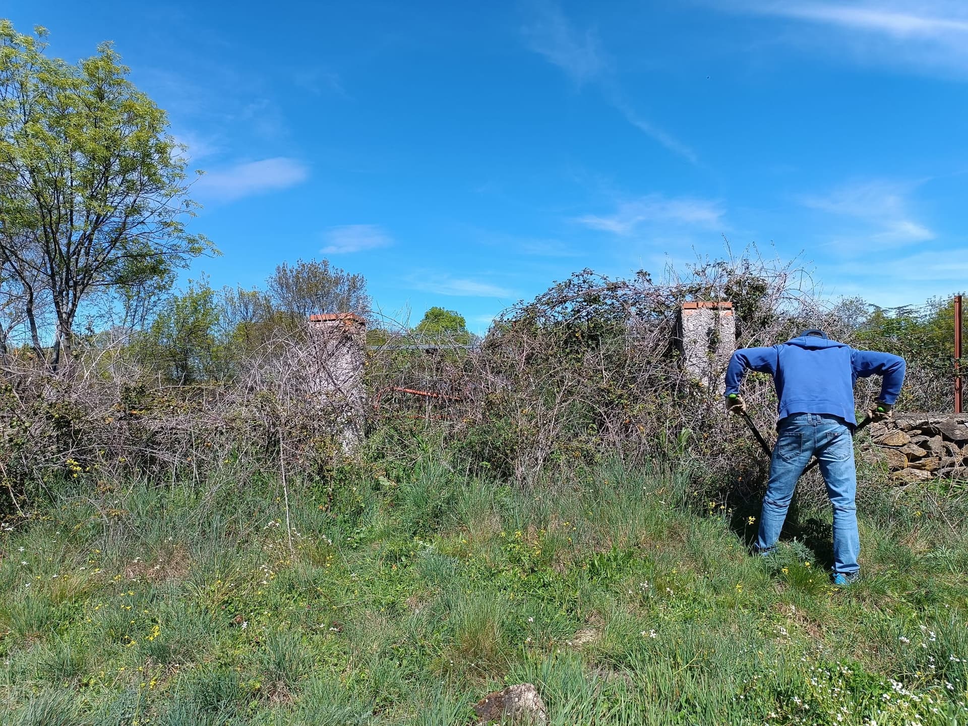

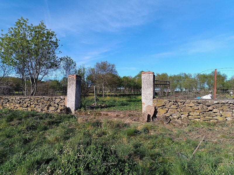

Pues en Julio le daré otro repaso. No podía entrar en la parcela de lo grandes que eran, tenian cubierta la entrada de la parcela.
Esto es antes
Esto después de la paliza
