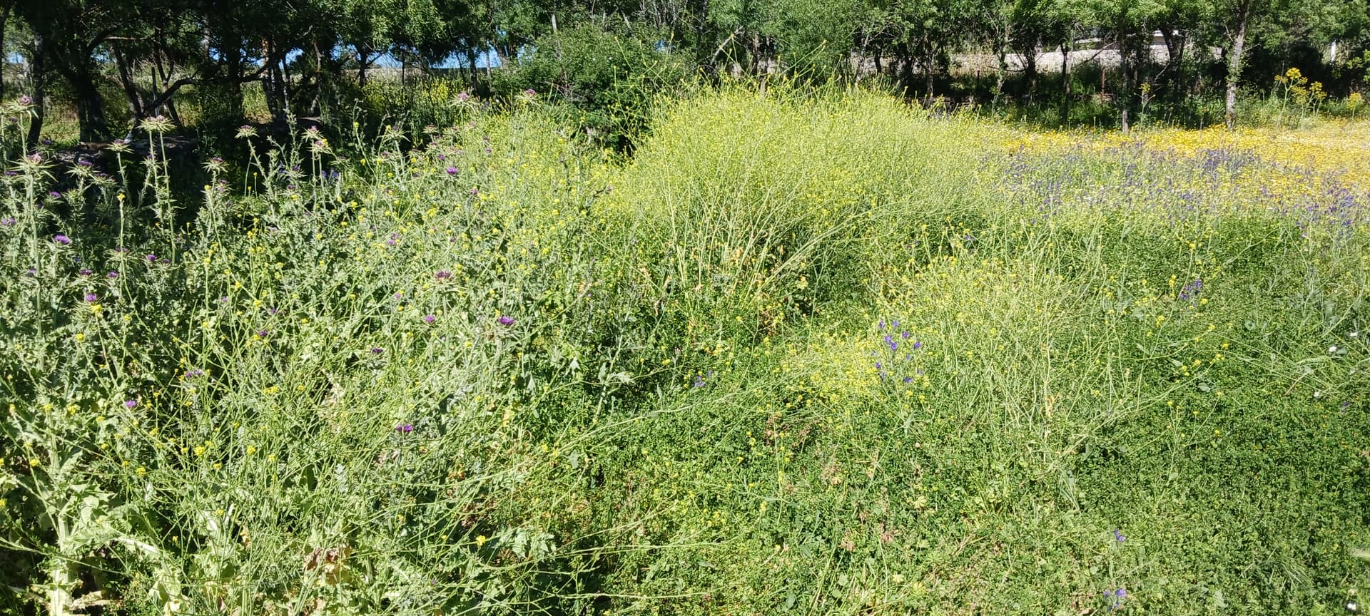

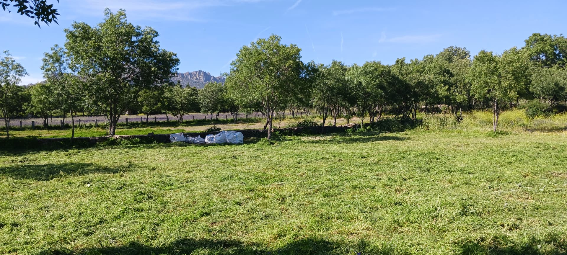

Después de 6 horas dándole caña a la desbrozadora y 4 litros de gasolina, se ha portado la cacharra!!
He roto el protector por mala técnica.
Por lo demás bien, pesa un poco y es incómoda.
Asi estaba:
Este es el resultado :muscle::muscle:

Le has dado con hilo o cuchilla @Jordi.2 ??
@Angel cuchilla y la he doblado un poco de las ostias a los bloques de granito
Me vibran hasta los enpastes , me duele todo jajaja ya me zumbado ibuprofeno
Normal… dale vuelta para otra vez… yo la afilo con la rotaflex cada poco. Se nota mucho de que corte a que este roma…
Si no lo dejas crecer mucho va mejor un buen hilo. Yo uso uno cuadrado amarillo de stilh, que corta hasta zarzas (siempre que no sean muy gruesas)
Vaya tute que te has dado hoy poniendo a prueba la desbrozadora.:joy::joy:,
Eso si ha quedado del quince, también entra en juego el factor de la falta de practica, no esta uno acostumbrado a ciertas tareas
Menudo tute que te has metido!
Para este tipo de vegetación no leñosa va mucho mejor el hilo @Jordi.2 , para ti, y para la máquina.
Este negro retorcido, el mas gordo.
Y para mantenimiento de prado, el liso verde.
Sino sufres tu, sufre la cuchilla y el cabezal (lo engrasarias a cada lleno verdad?)
@chuf gracias por el consejo. No he engrasado nada, ni he dejado descansar la máquina, ni nada…tampoco sabía que debía hacer eso.
La verdad que se ha portado bien la Parkside. Si aguanta un tiempo, habra realizado bien su cometido.
Con un hilo, el golpe esta amortizado, con una cuchilla se transmite directamente a los piñones y rodamientos del cabezal, y es la parte mecánica que mas sufre .
De allí la importancia de afilar a menudo y de engrasarlo a cada cambio de gasolina, y de parar cuando apenas pedes mantener la mano encima, y asi también descansas tu, del ruido y del mismo movimiento …recojes o podas
Con hilo , no calienta tanto.
Desde hace unos años stihl ha quitado el engrasador del cabezal. Mi stihl 480 lo tiene y la 490 que compre despues ya no lo trae, viene engrasado de fabrica para “siempre”.
A mi personalmente me gusta el engrasador. Aunque la 490 no me ha dado aun problemas, si puedo decir que el cabezal ya no suena como nuevo… y ya se sabe lo de que “cuando el rio suena, agua lleva…”
