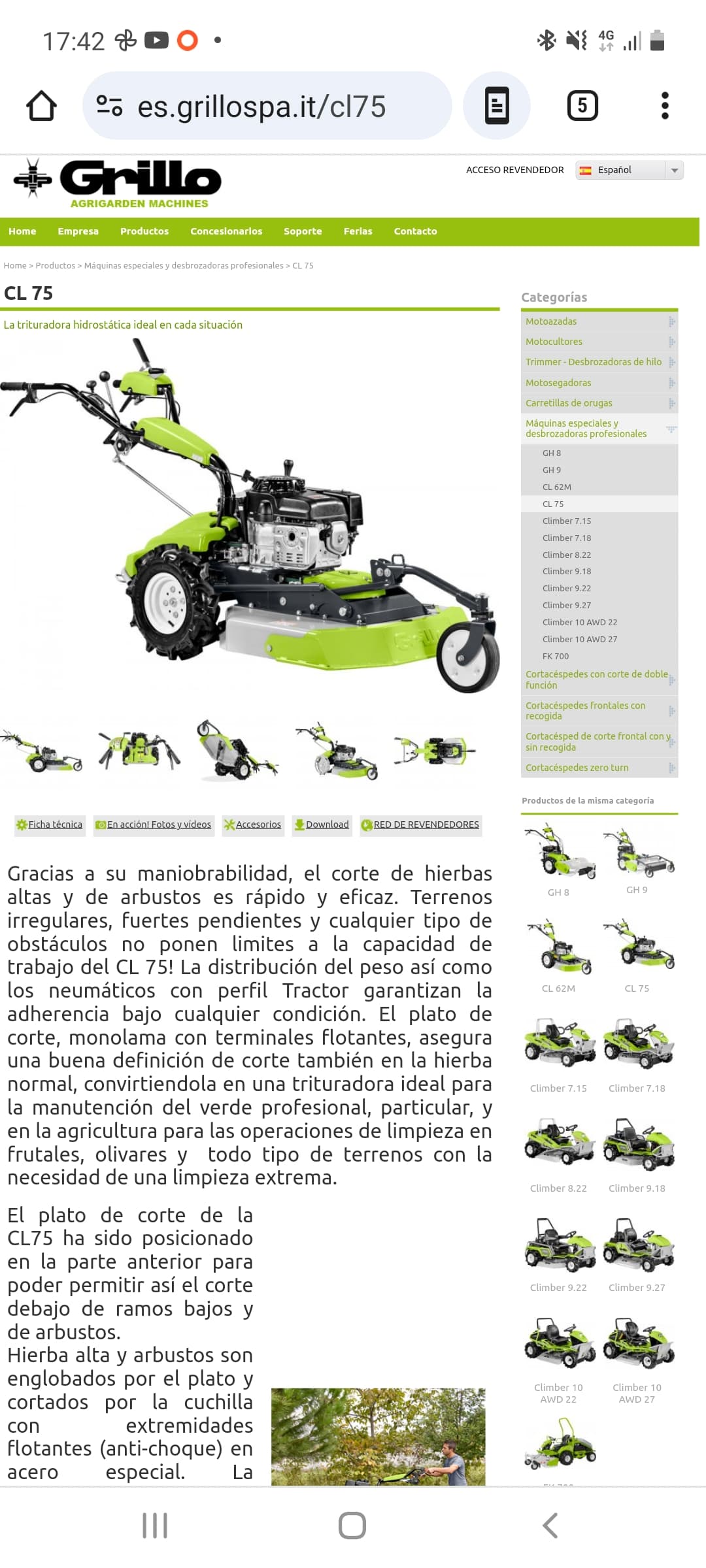

Conoceis alguien esta maquina??
Es una especie de “cortacesped-desbrozadora”. Aparentemente es una maquina que puede ser bastante util para terrenos complicados, pastizales etc…
Mi duda es si se quedara corta de potencia con hierba alta y tambien dudo del desgaste de las dos cuchillas que lleva… en la desbrozadora normalmemte usamos las de tres puntas y cada poco hay que darles vuelta y afilar…

De la marca Grillo, alquilé el tractor para desbrozar un terreno con mucha pendiente lleno de Zarzas de mas de dos metros de altura.
Fue una pasada, el asiento esta casi a ras del suelo lo que baja mucho el punto de gravedad y no vuelca.
Entraba al mato como el jabalí.
Me gusto.
Este en concreto no lo conozco, tengo un Bertolini con el destroyer, con cuchillas flotantes, pero mas bajo.
Estan hechos mas para lo duro que para lo blando.
Cualquier tronco como un mango de palote, ortigas, cardos…como las cuchillas flotan, les dan un golpe, se retiran, vuelven a dar…como un hacho.
Lo de la hierba alta, si no se hicieron “tapines” y si no esta mojada, lo llevan bastante bien.
Con plumeros por ejemplo, pueden con los pequeños pero sufren mucho.
Perfecto en la finca de Jordi por ejemplo, o después de dejár el ganado en un prado.
Lo de afilar es lo mismo para todas las máquinas.
El tractor Grillo lo he visto en videos y tiene pinta de ser una pasada si…
