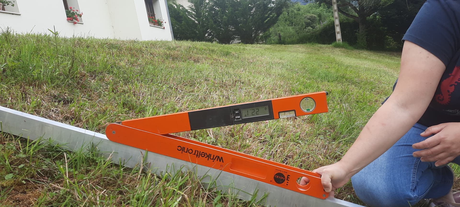

Tras muchas opiniones, me han dicho que ni el cub cadet que hable, ni los riders de husqvarna ni los modelos de grillo de cuatro ruedas que no sean 4x4 siegan en pendientes
Mi finca es pendiente
No se si al final me voy a pillar la cl 75 de grillo a ver que sale!! :see_no_evil:

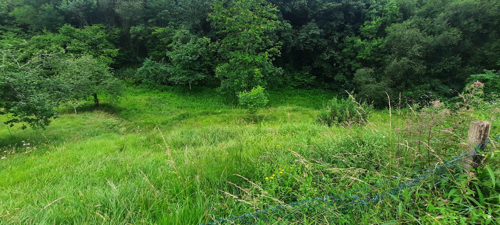

Lo primero que me enseñas lo siega.

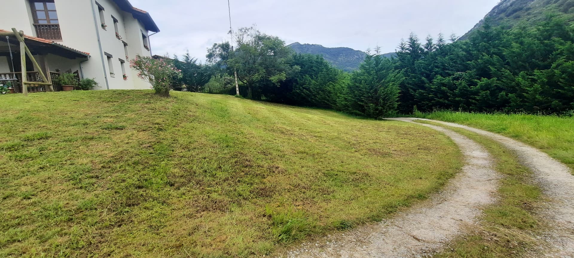

Tengo que ir en diagonal, o subir por lo menos cuesto y bajar.
La pomarada no lo aprecio bastante bien, la foto engaña
Ahora si tenemos esto con mucha pasion (como la pomarada )o hartos o tapinos olvidate de subir y cortar a la vez, lo hara pero sufriendo los dos, el y tu.
Tendras que apañarte para subir sin segar y bajar segando.
Eso te lo hace fijo.
Hay que entender que el motor tiene que subirte, y accionar la cuchilla a la vez.
Si es cesped no le cuesta, ni para arriba, pero si es broza si.
Como tiene los dos separados puedes poner la cuchilla a tope y subir despacito también, pero es un cortacésped mas bien pensado en el mantenimiento.
