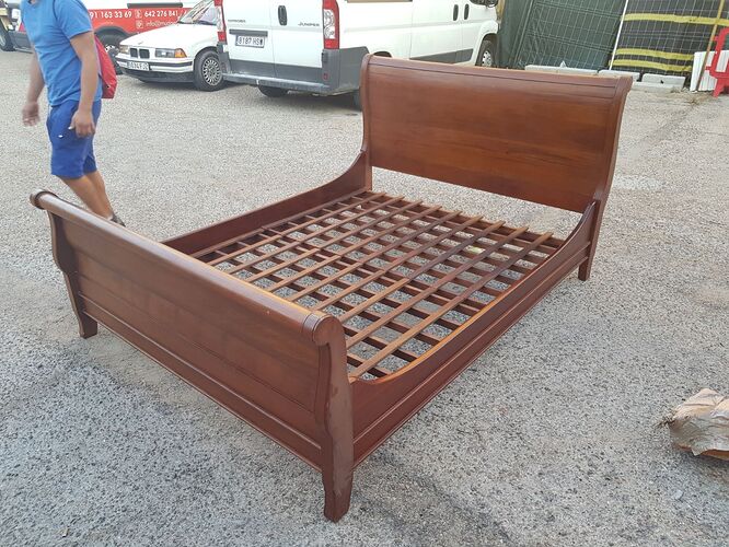

Tengo un nuevo reto entre manos, se trata de estrechar una cama de matrimonio entre unos 15-20 cm aprox. El problema fundamental va a ser separa unas juntas encoladas, pero lo que no se es si se pueden desencolar o directamente tendre que cortar con sierra. Todavia no tengo la cama conmigo (me la traen en un par de semanas), asi que no puedo mandar fotos.

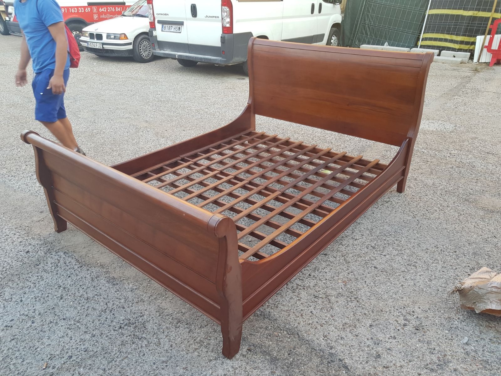

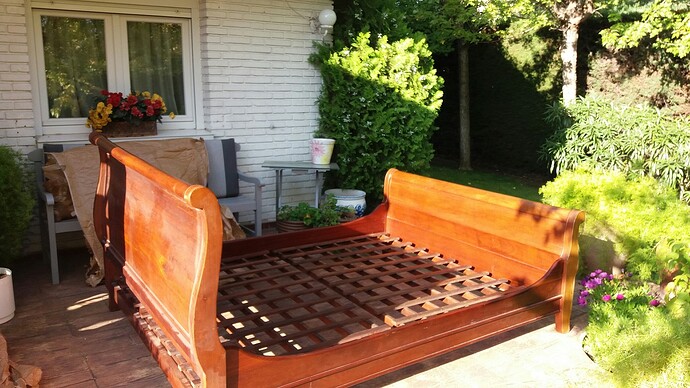

Gracias por tu respuesta, la cama no es antigua (no tiene cientos de años, solo 17 años…), me la traje de Guatemala hecha a medida, vamos que es bastante normalita. Mando una foto de la cama aunque todavia no la tengo en mis manos (esta en un guardamuebles). No tengo ni idea de que tipo de cola tiene, lo que si se es que no tiene pernos por ningun sitio. Cuando hablas de darle calor, ¿te refieres a darle con una pistola de aire caliente?

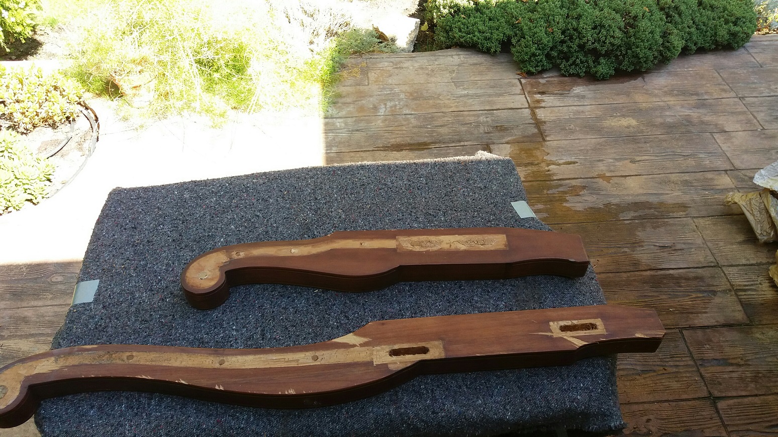

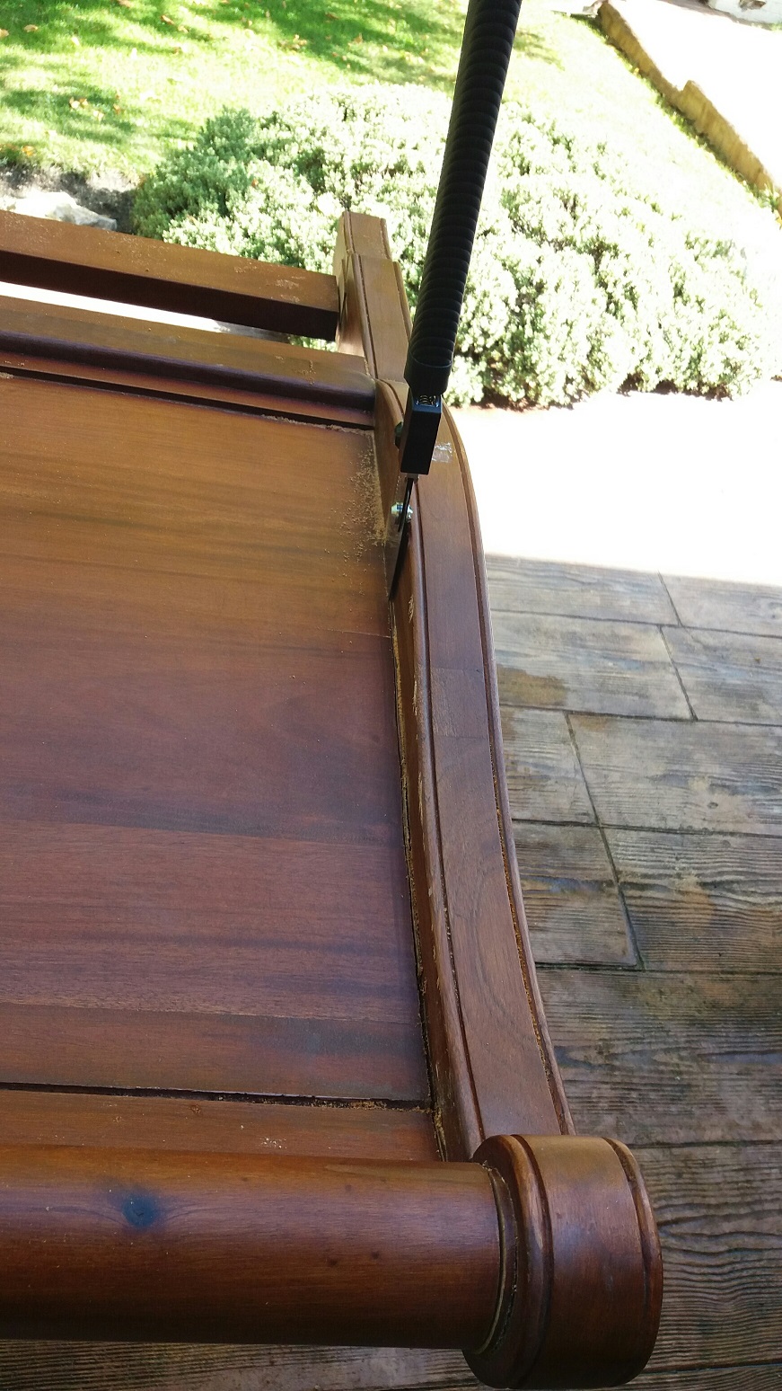

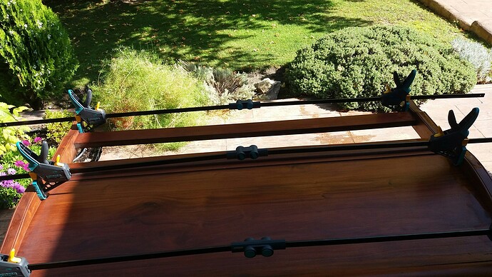

Precisamente este fin de semana me he puesto a trabajar con la cama, le he dedicado muchas horas, Sabado y Domingo. Para desencolar intente con agua caliente y con unos cepos, pero completamente imposible estaba demasiado duro y no queria cargarme la madera asi que opte por la opcion 2. Sierra Japonesa. Asi que corte la pata. Luego me di cuenta que estaba unida con tacos de madera de diferentes dimensiones. En fin.
Ahora estoy en pleno proceso de decapado, quiero dejarla lo mas natural posible antes de cortarla a la nueva medida, finalmente la quiero dejar de 120x200
Lo que no se todavia es que acabado voy a hacer, pero como digo intentare lo mas natural posible.

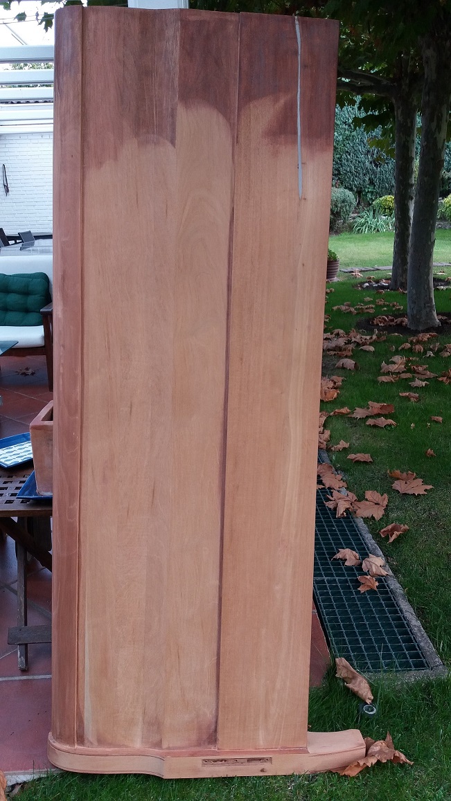

Otra cosa de lo que estoy mosca es que creo que la cama no es Caoba… una vez decapada y lijada, ha quedado demasiado clara, yo creia que la Caoba era una madera mas oscura y rojiza. A ver si puedo poner fotos de como ha quedado una vez completamente lijada y me decis a ver que opinais?

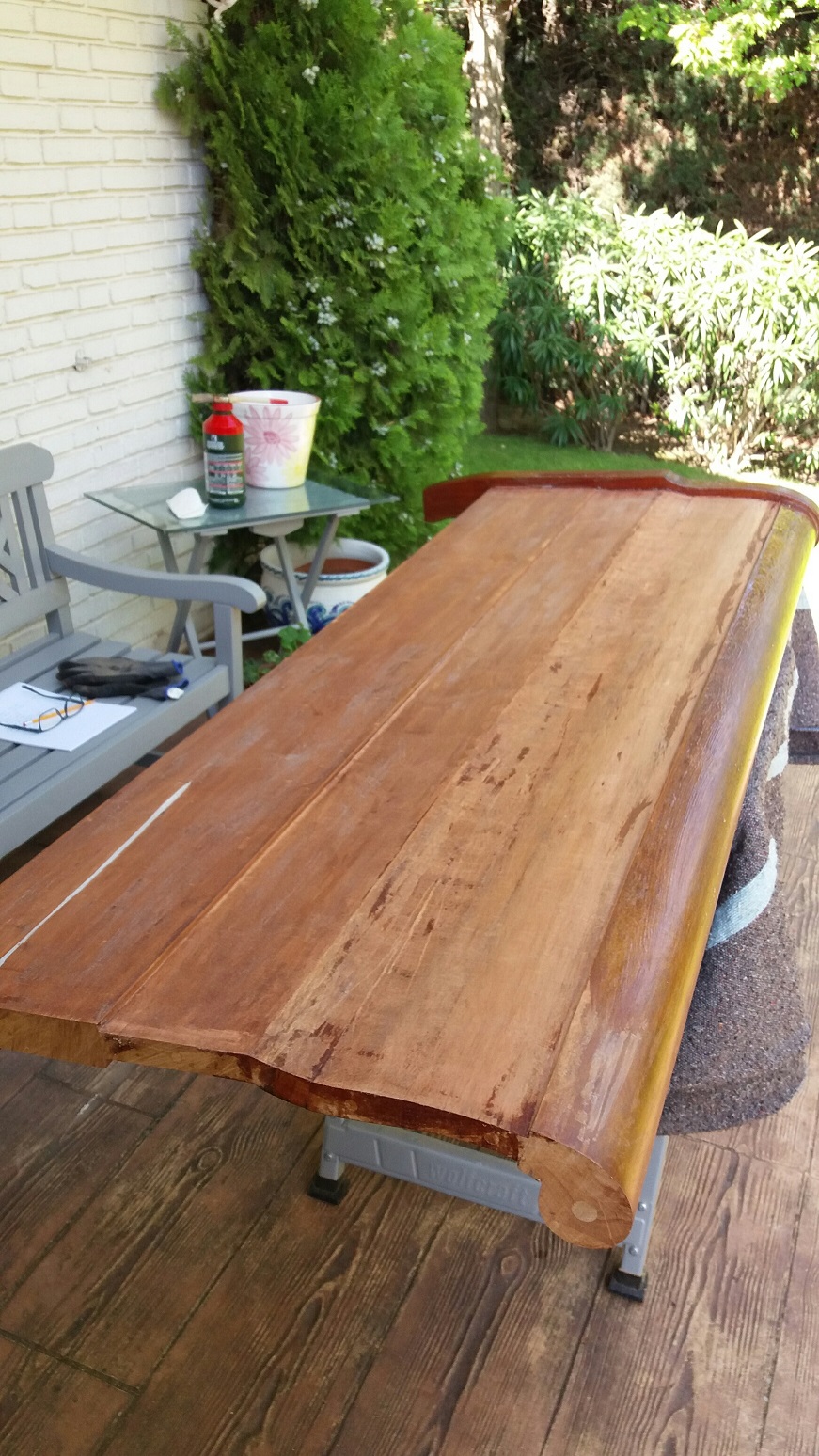

Por ahora os mando algunas fotos del proceso que estoy siguiendo

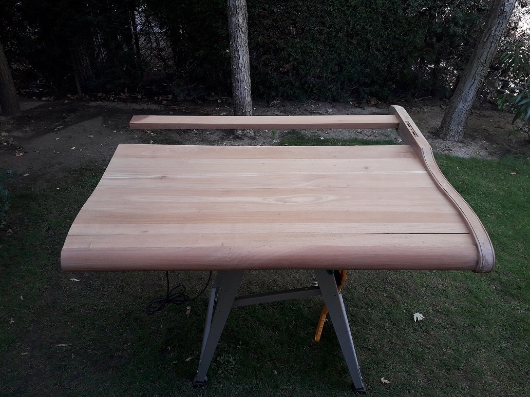

… Aqui os mando la foto que faltaba; la madera al natural despues de una primera lijada. ¿Me podéis dar vuestra opinión y decirme que madera creéis que es? Se supone que es Caoba, pero no tengo ni idea… :confused:

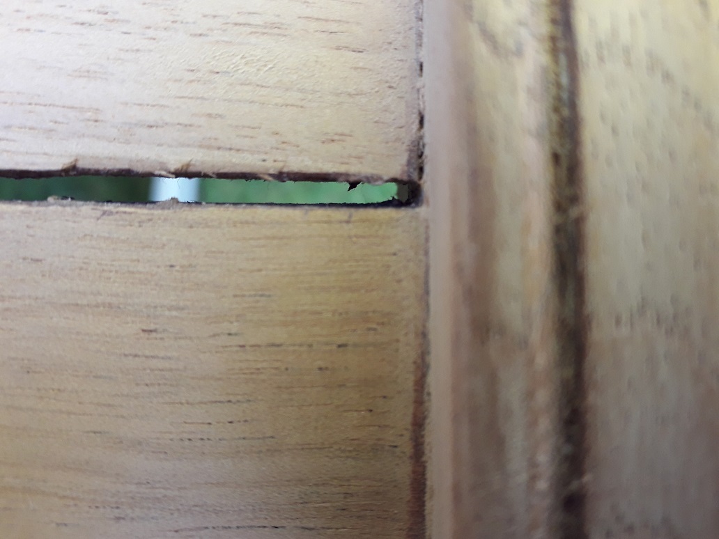

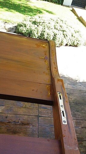

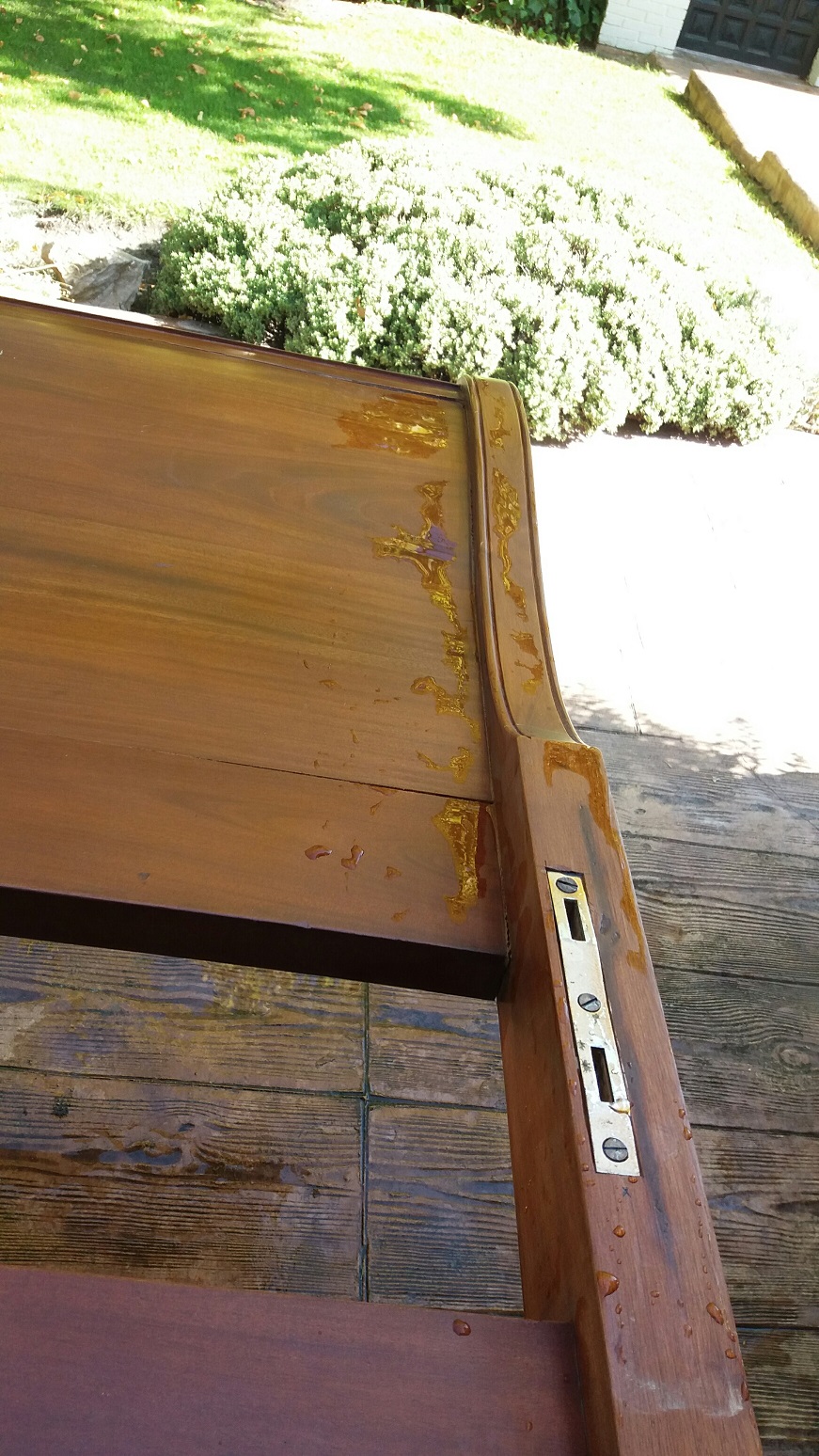

La cama es mía, y no tiene ni tallas ni nada especial. Es una cama bastante normal y de lineas rectas, ademas a medida que voy avanzando en la restauración, me voy dando cuenta que el carpintero que la hizo era un poco chapucillas. Hay un montón de zonas de rellenos con masilla o directamente con cola (adjunto foto: la raya blanca es un relleno de cola en el cabecero de la cama!!)
Lo que sigo sin saber con certeza es la madera que tengo entre manos. No se si es Caoba o que es…

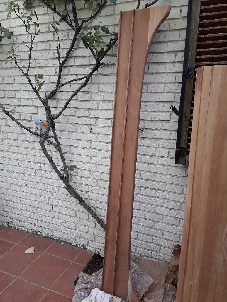

Hola de nuevo, ya he terminado prácticamente de decapar y lijar toda la cama, os adjunto como ha quedado la madera al natural. Cada vez que la veo estoy mas mosca :crazy: :crazy: ya que cada trozo de la cama tiene un tono o color diferente. Ni idea si es Caoba o que es…

A ver si este fin de semana puedo empezar a hacer las uniones de las patas, eso tengo claro como hacerlo, y también tapar algunos agujeros (adjunto foto). Lo que estoy dando vueltas es al acabado; la madera es bastante bonita y me gustaría dejarla lo mas natural posible. Estoy buscando un producto que deje la madera con las siguientes características:
