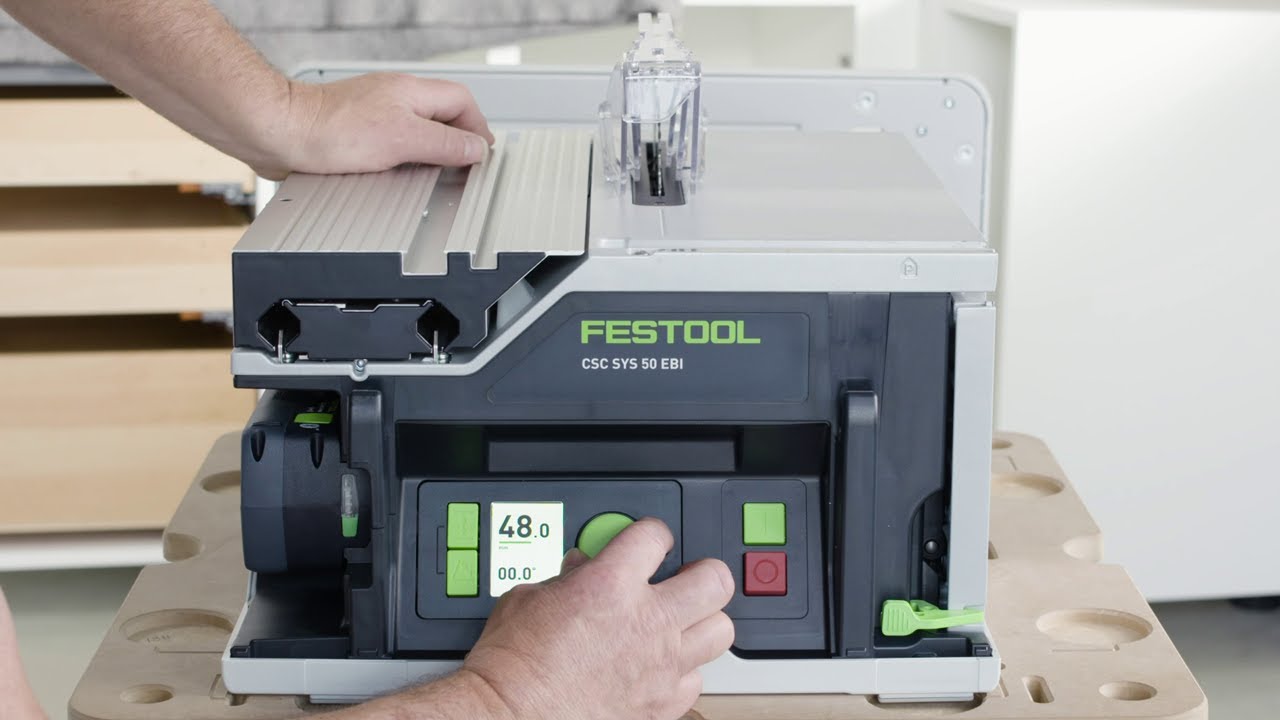

Habeis visto esta? Me la presentaron la semana pasada y quede con la boca abierta. La verdad es un juguete para capricho porque para usarla modo profesional no la veo, pero hay que reconocer que es una pasada de maquina

Vaya juguetito… parece de playmobil, ni que te la pudieras llevar a la playa o a una parrillada ( por el mundo le.llaman barbacoa actualmente…) :rofl::rofl:

Preciosa pero 2500€.

Siii… un lujo de tener, aunque para darle trabajo no la veo. Demasiada electronica, baterias que no las veo yo para darle mucha caña… maquina para tenerla de capricho en el taller de casa. Eso si, preciosa!
Es una máquina para trabajar en domicilios en montaje para ajustar piezas y como bien dices sin darle mucho trote y tratarla con mucho cariño, no porque no de la talla que estoy seguro que si, pero si se desajusta te da un infarto.

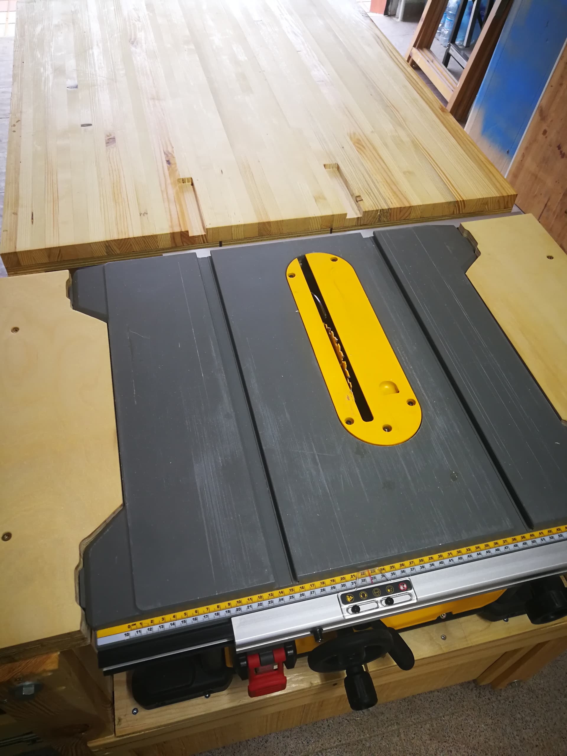

Me había olvidado de este hilo, pero acabé comprando por wallapop la 7492 por 570€ envío incluido hace un par de meses.
La máquina es estupenda, y ya vendí la parkside a los pocos días. Creo haber acertado porque ya he necesitado usar los 77mm de altura de corte dos veces, y de hecho es en lo único que he dado un paso atrás respecto a la parkside, que cortaba 85mm. Cortando unos postes de madera tratada de jardín podría haber usado esos pocos mm para cortarlos de una pasada.
