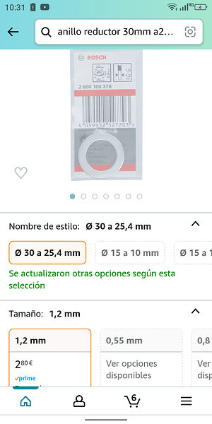

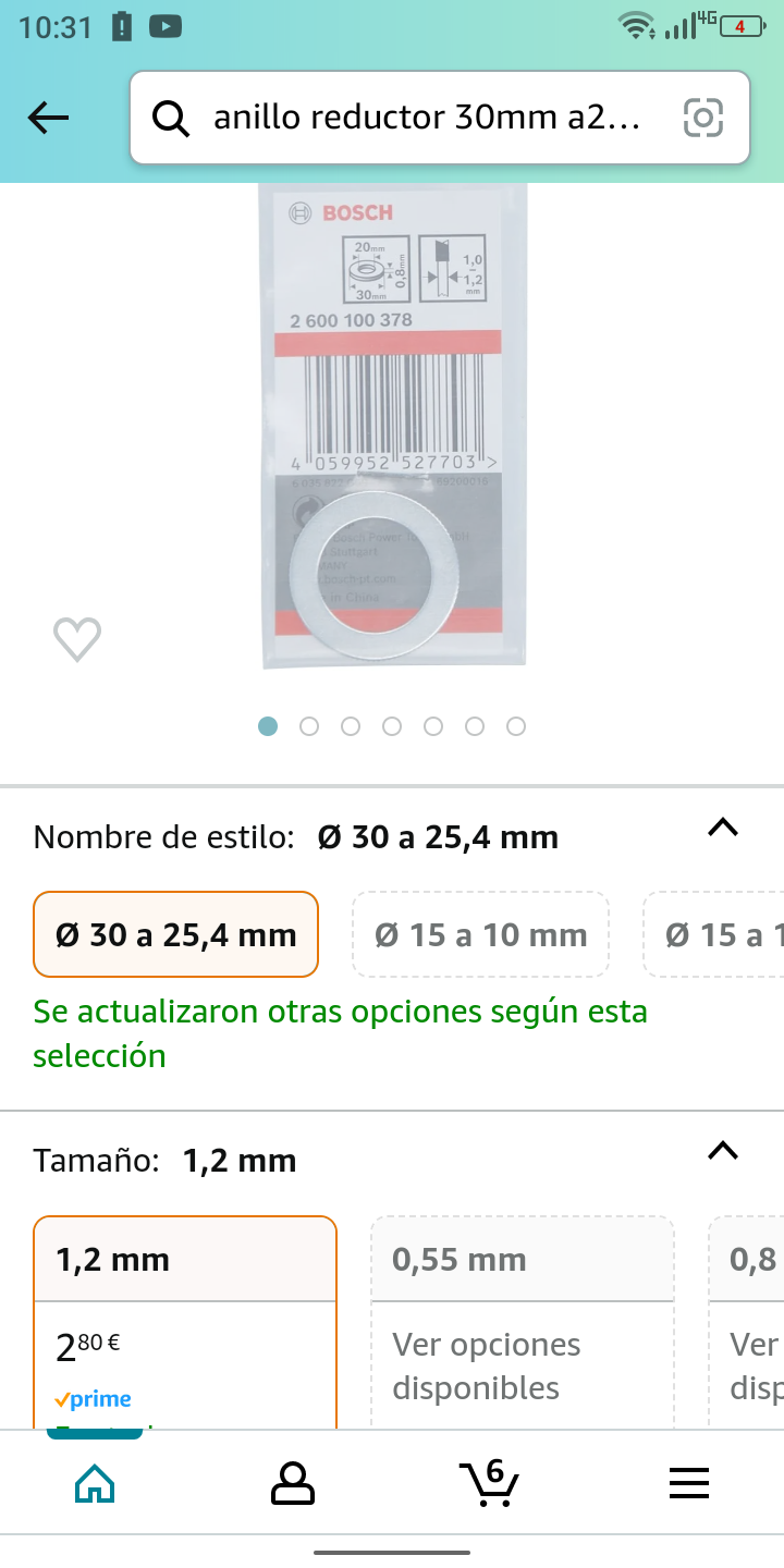

Correcto !!es justo eso lo que me pasa es el plato con el rebaje el que hace que el disco sea de la medida de ese plato, y es por el que preguntaba como si fuese un problema habitual, ya veo que no es asi, y no es el primer disco que he comprado pero cuando alguno ha variado el diametro interior suele venir con arandelas reductoras,
No es ese el problema, ojalá , el disco ya trae la medida d 25.4 , deberia ser un adaptador para el motor, no para el disco ,que no se si se venden
si tu eje es mas grande NO hay adaptador sería como querer meter el dedo en una cerradura, o agrandas el agujero del disco o rebajas el eje.
