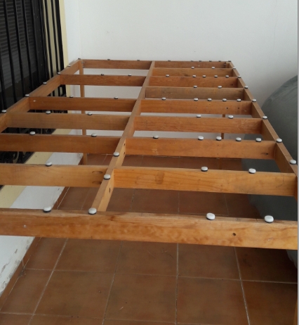

Ok, aquí están mis guías, primero la mesa de corte:

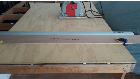

Un pedazo de panel con el trazo a cortar:
Para poner la guía más fácilmente pongo un offset sobre el trazo y luego le fijo la guía en el otro borde:

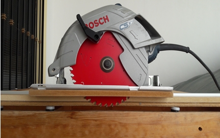

La sierra con su base, puedo usar guías o cortar a mano alzada:
La guía de corte en DM de 12mm, tiene un ancho suficiente para que no tope el motor con las prensas que la sujetan. El canal adjunto es para disipar el calor y regular la velocidad del corte
Primero ajusto la altura del corte:

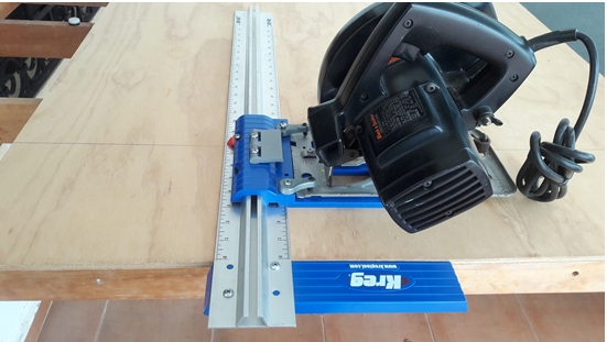

Aquí las guías Bora que usaba antes, tengo también la de 2,5m. Las nuevas guías traen los bordes de los canales más anchos y se le pueden adaptar bases para caladoras, router o sierra circular (ver: inovatools.com.mx/index.php?route=product/category&path=63)
Esta es otra guía que uso con la sierra B&D, puedo cortar hasta 65cm de ancho:
El perfil de aluminio que uso es muy económico y me ha funcionado muy bien. Decidí hacerle el calado para que no tenga juego. Lo pegué con cola del tipo no más clavos.

A mí, como es costumbre , me surge una duda : ¿qué ventaja tiene el off-set?, ¿no sería lo mismo colocar directamente la guía de corte de la sierra en la marca de lápiz?

Hola manitas, gracias por tu observación. Ahora quise editar mi respuesta pero ya no tengo la opción, al parecer sólo está activa si no te has desconectado.
Me permito explicar: cuando vamos a cortar con la sierra circular ponemos una guía y vamos corriéndola con la base de la sierra pegada a ella hasta que la marca de corte y la posición del disco coinciden. Esto lo tenemos qué hacer mínimo una vez en cada extremo. Pero cuando se usa en forma frecuente este tipo de sierra tratamos de encontrar una forma más rápida de hacer la operación de colocar la guía: medimos la distancia del extremo más ancho de la base de la sierra al disco, cortamos una madera o contrachapado de ese ancho y ese será nuestro offset para esa sierra. Para colocar la guía ponemos un extremo (no importa cuál) del offset sobre la marca de corte y en el otro extremo ponemos la guía, la fijamos y ya podemos hacer el corte sin problemas.
En la nueva guía con riel que hice no es necesario el offset, se coloca el extremo más cercano a la riel sobre la marca, se fija la guía y se hace el corte. Hasta ahora todo ha funcionado bien. Al poner la guía sólo tengo que ver que los topes (aquí les llamamos resbalones) superiores de la mesa no estén en el camino del corte.

Ahora sí me ha quedado claro jad, gracias por la explicación.
Pues me parece una opción muy interesante, no sólo porque es más rápido, sino porque entiendo que también es más fiable (siempre que el off-set esté bien escuadrado), que tener que estar ajustando la guía en ambos extremos para que la marca coincida con el disco.
