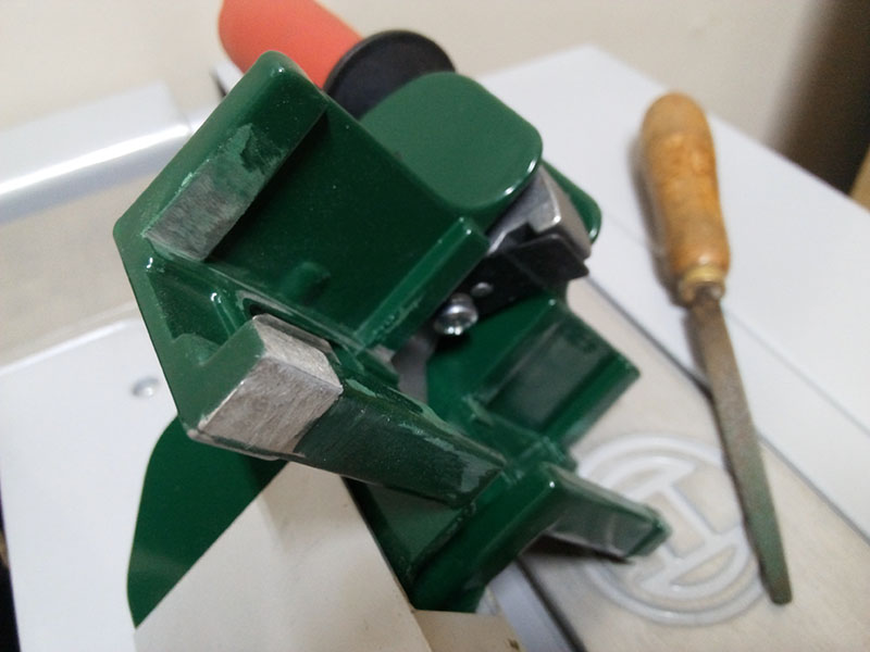

Muy buenas!
Pues retomo el tema que estuvimos comentando días atrás sobre el desajuste de la guía paralela de mi sierra de mesa.

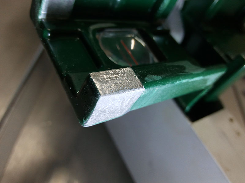

A raíz del comentario de virutasibz de que sin tener la guía delante era difícil dar con el problema, pensé que ya que yo sí la tenía delante, igual debía echarle algo más de tiempo. Al final lo pude solucionar y ahora la guía ya es paralela y no me tengo que preocupar de estar midiendo una y otra vez, con una sola medida ya es más que suficiente :smiley:
Ahora bien, esta solución es siempre y cuando la guía esté a la derecha del disco. Si la coloco del otro lado sigo teniendo que ajustar antes y después del corte. Al principio me resultaba raro, pero al final di con el problema.
No se trataba de la guía, sino del borde de la mesa que no está a 90º exactos con respecto del disco (menuda gracia…), así que al final midiendo con la escuadra la distancia entre el disco y la guía, antes y después del corte (es decir, en ambos extremos del disco), una lima para ir rebajando la guía (la mesa hubiera sido una tarea muy compleja y sin garantías de que quedara bien) y mucha paciencia, logré que ajustara correctamente. Pero como digo, siempre que la guía esté a la derecha del disco. En todo caso, estoy más que satisfecho con el resultado, aunque tenga que seguir ajustando cuando la guía la ponga a la izquierda del disco, que dicho sea de paso, es casi nunca.
Dejo unas fotos del brico de la guía:
En fin, ahora todo es más rápido, fácil y cómodo :smiley:
Gracias virutasibz!, tu comentario me animó a dedicarle nuevamente un rato al problema que tenía.
Saludos!
Normalmente las mesas de las sierras se pueden regular un poco,por ejemplo para que las guias de las mesas sean paralelas al disco,desconozco si estas sierras llevan ajuste.
Te felicito si has conseguido mejorar el funcionamiento de tu sierra.
[quote=“virutasibz”]Normalmente las mesas de las sierras se pueden regular un poco,por ejemplo para que las guias de las mesas sean paralelas al disco,desconozco si estas sierras llevan ajuste.
Te felicito si has conseguido mejorar el funcionamiento de tu sierra.[/quote]
Gracias virutasibz!
La verdad es que el cambio es como de la noche al día. Ahora ya no tengo que andar comprobando en un extremo y otro que la medida sea la misma, lo cual aligera muchísimo el trabajo (aunque yo voy sin prisas, pero bueno, eso no quita que era un co.azo :confused:)
Un saludo!
